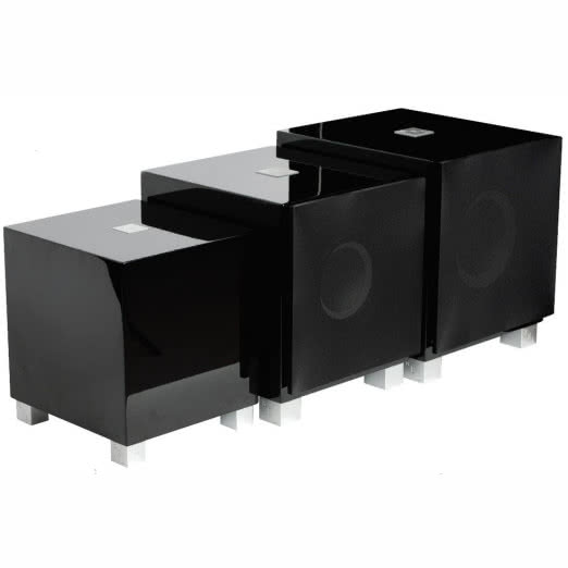

T/5i
Niewielki, dyskretny, elegancki subwoofer, z 8-calowym głośnikiem w systemie zamkniętym, promieniującym z dolnej ścianki. Lakierowanie na wysoki połysk, na czarno lub biało.
T/7i
Średniej wielkości, elegancki subwoofer, z 8-calowym głośnikiem na froncie i 10-calową membraną bierną na dolnej ściance, 200-watowy wzmacniacz w klasie A/B. Lakierowanie na wysoki połysk, na czarno lub biało.
T/9i
Duży, luksusowy subwoofer z 10-calowym głośnikiem na froncie i 10-calową membraną bierną na dolnej ściance, 300-watowy wzmacniacz w klasie A/B. Lakierowanie na wysoki połysk, na czarno lub biało.

Poszczególne modele serii różnią się nie tylko wielkością obudowy i głośnika niskotonowego. Dwa większe - REL T/7i i REL T/9i - pracują w systemie rezonansowym z membraną bierną, a najmniejszy - T/5i - ma obudowę zamkniętą.
Największy w rodzinie, T/9i, pracuje z 300-watowym wzmacniaczem, 10-calowym głośnikiem (na froncie) i 10-calową membraną bierną
(na dolnej ściance).

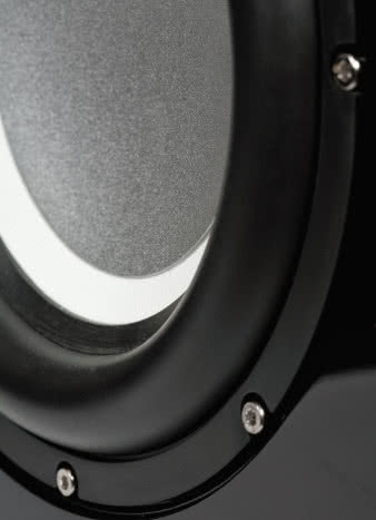

Zastawiające jest przy tym to, że w modelach z membraną bierną - a więc tam, gdzie głośnik znajduje się na froncie - jego membrana jest srebrzysta, zaś w modelu zamkniętym, z głośnikiem na dole, jego membrana jest czarna, bardziej "zwyczajna" i podobna do membran biernych.
Chociaż... na firmowych zdjęciach tego modelu T/5i głośnik ma membranę srebrzystą. Producent podaje, że w membranach głośników zastosował nowy materiał - kompozyt AlloyFibre. Cóż to może znaczyć? Stop włókien...?
Wiele wskazuje na to, że jest to ten sam materiał, na bazie celulozy, który jest stosowany w membranach biernych, tylko że w przypadku głośników, które widać na przedniej ściance, został powleczony srebrnym... nie wiem czym.
Teoretycznie taki zabieg należy się też głośnikowi z REL T/5i, ale skoro go nie widać... to z takim samym skutkiem może być srebrny albo czarny. To kwestie wyłącznie estetyczne.

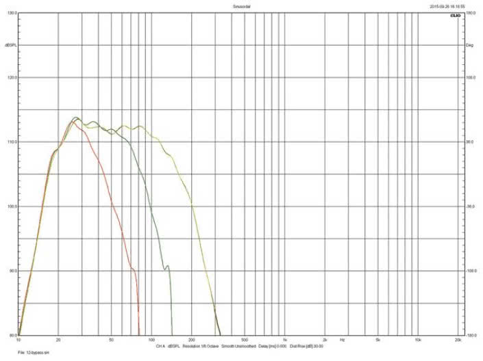

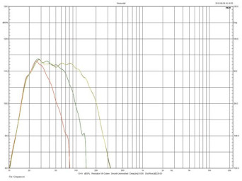

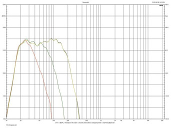

Ze względu na różne systemy akustyczne (zamknięty lub z membraną bierną) trzy konstrukcje REL-a nie poddają się wspólnemu komentarzowi, charakterystyki i możliwości modelu T/5i są wyraźnie inne (mniejsze), niż dwóch większych, które są już do siebie zbliżone, co zresztą znajduje dość proporcjonalne odzwierciedlenie w cenie.
Mimo że w całym teście występuje w sumie aż sześć konstrukcji z obudową zamkniętą, w tej grupie T5i wyróżnia się "naturalnym" kształtem charakterystyki dla tego typu systemu, która nie została zmodyfikowana działaniem korekcji elektrycznej w celu jej wyrównania i uzyskania niższej częstotliwości granicznej. Na cały kształt wpływa też filtrowanie dolnoprzepustowe (ustalające górną częstotliwość graniczną), ale mimo to prawie w każdym przypadku widzimy, że dolne zbocze dąży do asymptoty 12 dB/okt.
Najniższe filtrowanie daje spadek -6 dB przy 70 Hz na górnym i 15 Hz na dolnym zboczu (względem szczytu), ale charakterystyka leży nisko i nie będzie można przy takim ustawieniu zagrać głośno, co zresztą byłoby dla głośnika groźne; przy najwyższym filtrowaniu -6 dB na dolnym zboczu przesuwa się do ok. 32 Hz, a na górnym – do ok. 110 Hz.
Zakres regulacji nie jest więc w tym modelu bardzo szeroki. Nieco inaczej wygląda charakterystyka dla wejścia LFE (krzywa czarna); jej górne zbocze leży blisko zbocza dla najwyższego filtrowania, ale w kierunku najniższych częstotliwości opada wcześniej i bardziej stromo – prawdopodobnie dodano tutaj filtrowanie górnoprzepustowe, być może zakładając w ten sposób "bezpiecznik" na zbyt silne (dla takiego małego subwoofera) składowe infrasoniczne występujące w kinie domowym. Trzy lata temu testowaliśmy poprzedni model T-5 i tam takiego filtrowania jeszcze nie było (może za dużo T-5 trafiało do serwisu...). Maksymalny poziom z T5i to umiarkowane 108 dB.

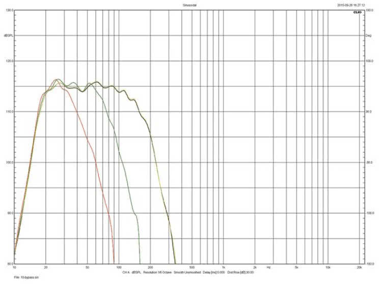

Charakterystyki T/7i i T/9i są do siebie podobne, większy model ma spodziewaną, ale nieprzytłaczającą przewagę pod względem poziomu maksymalnego (117 dB vs 115 dB), dolne częstotliwości graniczne są bardzo podobne, przy najszerszej charakterystyce (najwyższym filtrowaniu) spadek -6 dB pojawia się przy ok. 23–25 Hz (wówczas na górnym zboczu przy ok. 90 Hz), a wraz z najniższym filtrowaniem, spadki -6 dB (odniesione do wyraźnego szczytu charakterystyki, powstającego przy ok. 30 Hz) mamy przy 23–24 Hz na dolnym zboczu i ok. 50 Hz na górnym.
Dolna częstotliwość jest więc zadowalająco niska i stabilna (niezależna od filtrowania), a górna częstotliwość graniczna regulowana w umiarkowanym, ale praktycznym zakresie - możliwość "cięcia" już przy 50 Hz pozwoli na integrację w systemach stereofonicznych. Charakterystyki dla wejścia LFE ponownie opadają nieco wcześniej, ale początkowo łagodniej, i pozycja spadków -6 dB ostatecznie nie ulega wyraźnym zmianom.
T/7i i T/9i to mocne, dość uniwersalne subwoofery, zdolne zagrać nisko oraz głośno i włączyć się do pracy w większości systemów (oprócz stworzonych na bazie malutkich satelitów, które nie sięgają nawet 100 Hz i wymagają wyższej częstotliwości podziału). T/5i jest bardziej egzotyczny i ogólnie wyraźnie słabszy, chociaż do współpracy z małymi systemami stereo, w małych pomieszczeniach, powinien wystarczyć, a dobre odpowiedzi impulsowe, wynikające z pozostawienia łagodnego zbocza charakterystyki, zaprocentują przy odtwarzaniu muzyki.
