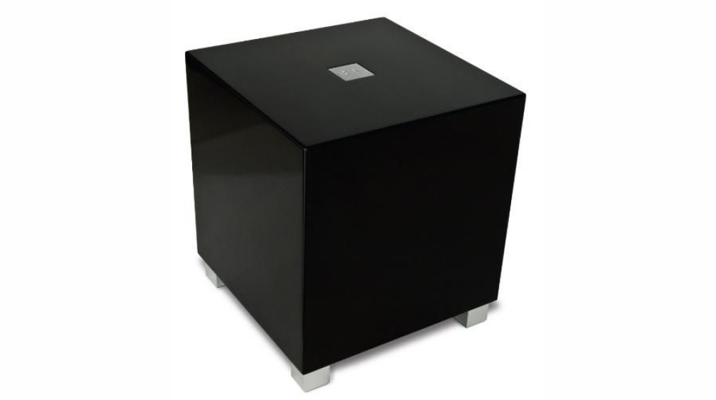

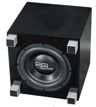

Niewielki i luksusowy – wykończony w lakierze fortepianowym, z eleganckimi aluminiowymi dodatkami. 8-calowy przetwornik w obudowie zamkniętej schował się na dolnej ściance

Obok Mission MS300, REL T-5 jest najmniejszym subwooferem w tym teście, ale bardziej eleganckim od rywala, wręcz luksusowym - zresztą wykończeniem w lakierze fortepianowym "kasuje" całą konkurencję w oczach tych, którzy wciąż są zakochani w "piano blacku".
Dostępna jest też wersja biała, zdobywająca coraz większą popularność. Że mały? To chyba dobrze. A jak chcemy większy, to w serii T znajdą się nawet dwa większe - T-7 i T-9; co ciekawe, jest też mniejszy - T-Zero.
Wszystkie wyglądają podobnie, ale mają różne systemy akustyczne - dwa większe wykorzystują membrany bierne, dwa mniejsze - obudowy zamknięte. REL T-5 pracuje z 20-cm głośnikiem, T-Zero - z 17-cm.
Głośnik jest zawsze umieszczony w dolnej ściance, dzięki czemu w T-5 (a także w T-Zero) front jest "czysty"; górną ściankę ozdobiono tabliczką z logo, satynowaną podobnie jak nóżki i płyta wzmacniacza wraz z jego radiatorem - T-5 jest naprawdę śliczny, a przy tym w kształtach nowocześnie minimalistyczny.

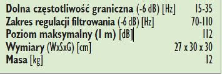

REL T-5
Poziom max. (dB) 0
Dolna częstotliwość graniczna 15 - 35
Wymiary 27 x 30 x 30

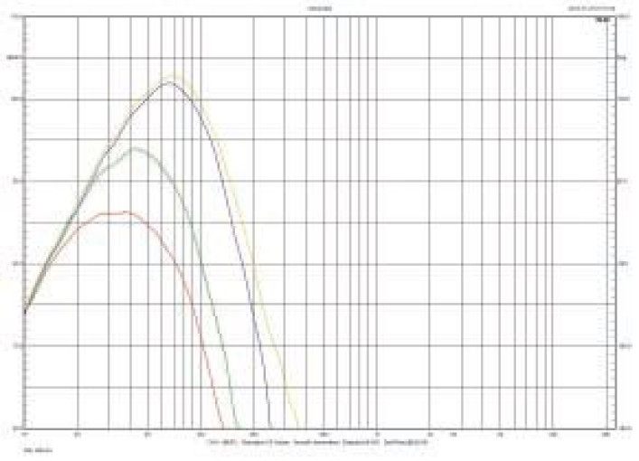

Charakterystyki są nietypowe, przy wyższych ustawieniach górnej częstotliwości granicznej (filtrowania) spadek -6 dB na lewym zboczu, określający dolną częstotliwość graniczną, również przesuwa się wyraźnie (ustalany względem szczytu odpowiedniej charakterystyki).
Dla najniższej pozycji regulatora jest to ekstremalnie niskie 15 Hz (absolutny rekord testu), dla najwyższej - 35 Hz (wcale nie najgorzej); w dodatku zawsze poniżej tak ustalonej częstotliwości granicznej nachylenie zbocza jest relatywnie łagodne - typowe dla obudowy zamkniętej 12 dB/okt.
Nie tylko REL stosuje obudowę zamkniętą, ale inaczej niż w większości subwooferów tego typu (a kilka ich jest w tym teście), REL nie wprowadza ani korekcji podnoszącej poziom do ustalonej częstotliwości, ani fi ltrowania subsonicznego poniżej tej częstotliwości.
Widzimy więc "naturalną" charakterystykę obudowy zamkniętej, opadającą przy najwyższym filtrowaniu już od 70 Hz, którą może modyfikować tylko filtrowanie dolnoprzepustowe, przesuwające szczyt wierzchołka w lewo, ale jednocześnie w dół - stąd zmieniający się poziom odniesienia dla ustalania spadku -6 dB. Na prawym zboczu częstotliwość graniczna jest regulowana w dość wąskim zakresie 70-110 Hz (oznaczenia przy pokrętle - 30 - 120 Hz...), do tego dochodzi jeszcze, sięgająca tylko 10 Hz dalej, charakterystyka LFE.
