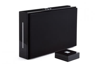

Wykonanie Spłaszczony tak bardzo, jak to tylko możliwe przy zastosowaniu konwencjonalnej (czyli solidnej) techniki głośnikowej. Dwa 18-cm woofery i 25-cm membrana bierna, wzmacniacz 150 W. Luksusowe wykończenie obudowy, może być ekstrawagancką ozdobą nowocześnie urządzonego pomieszczenia – oczywiście wisząc na ścianie, do czego jest świetnie przygotowany również od strony montażowej.

REL Habitat nie jest tak płaski jak LCD-ki, jak niektóre naścienne zespoły głośnikowe, i nie "zniknie" nam zupełnie z oczu. Wisząc wysoko wyglądałby - mówiąc dyplomatycznie - ekstrawagancko, więc widzę go raczej zainstalowanego dość nisko, nad podłogą, co - jak już wyjaśniliśmy - przyczyni się do wzmocnienia basu.
Jeżeli ma być tuż nad podłogą, to może by na niej stał? A jednak ten szczegół może robić różnicę. Wiszącego nikt nie potrąci, nie przewróci i łatwiej będzie posprzątać podłogę... Tym bardziej, że nie będą się po niej plątać kable.

Subwoofer REL Habitat musimy podłączyć do zasilania (lecz można sobie wyobrazić kabel biegnący krótką drogą do znajdującego się w pobliżu gniazdka sieciowego), ale już nie musimy - ani kablem RCA, ani głośnikowym - podłączać go do żadnego zewnętrznego źródła.
Dla wielu użytkowników może to być jeszcze ważniejsze niż możliwość powieszenia na ścianie (zaznaczmy, że jest też opcja postawienia Habitata na specjalnej podstawce, na podłodze). REL dołożył wyjątkowych starań, aby bezprzewodowa transmisja sygnału odbywała się przy minimalnych stratach co jest bolączką wszelkich bezprzewodowych systemów audio.
W przypadku subwoofera problem jest szczególnej natury. Każdy system transmitujący wprowadza opóźnienie. O ile transmitujemy cały (pełnopasmowy) materiał, opóźnienie to nie jest problemem - ma wartość kilku milisekund.
Gdy jednak mamy transmitować bezprzewodowo jakąś część sygnału, wybrany podzakres pasma, czyli w tym przypadku najniższe częstotliwości, nawet tak niewielkie ich opóźnienie (względem pozostałej części sygnału, która kablem biegnie prosto ze wzmacniacza do kolumn) grozi osłabieniem spójności i dynamiki.
REL deklaruje, że moduł transmisji bezprzewodowej Longbow opiera się na układzie cyfrowym, który charakteryzuje się wyjątkową szybkością, minimalizującą opóźnienie transmisji i opisany efekt do już nieodczuwalnego, a przy tym nie wprowadza żadnej kompresji - typowej dla popularnych systemów transmisji bezprzewodowej.
Spójrzmy też na zalety bezprzewodowej komunikacji z Habitatem (czy jakimkolwiek innym subwooferem bezprzewodowym) w szerszej perspektywie nowoczesnych (chociaż niekoniecznie high-endowych) systemów audio, które coraz częściej są nie tylko zdalnie sterowane, ale też strumieniują muzykę różnymi technikami bezprzewodowymi (Wi-Fi, Bluetooth). Podłączanie do nich subwoofera klasycznym kablem byłoby bardzo zniechęcające dla użytkownika rozpieszczonego już takimi udogodnieniami.

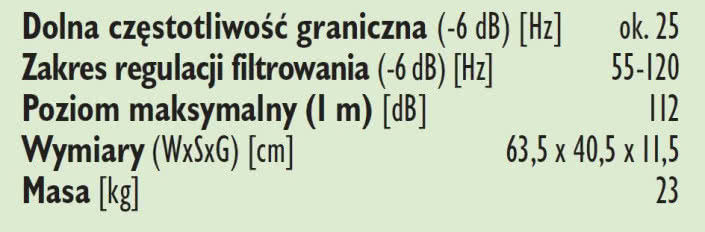

Poziom max. (dB) 0
Dolna częstotliwość graniczna ok. 25
Wymiary 63,5 x 40,5 x 11,5

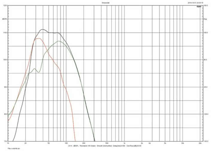

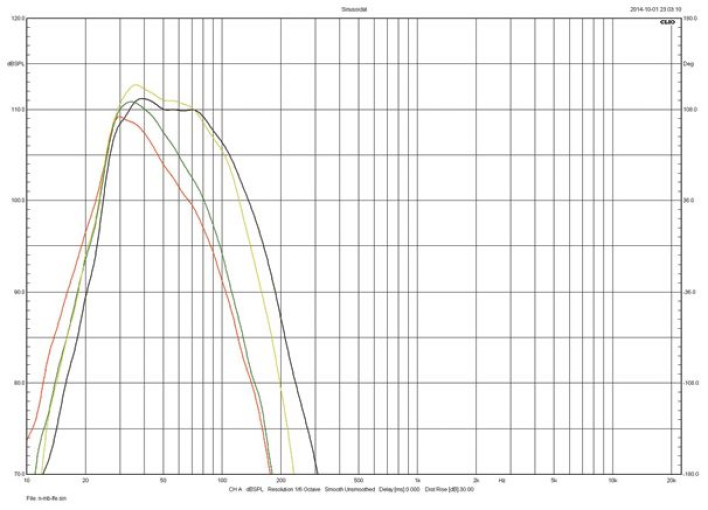

Nasze pomiary pokazują przede wszystkim, jakie jest pasmo przenoszenia subwoofera; to przecież sprawa dość istotna dla użytkownika, nawet nie dla ekscytowania się dolną częstotliwością graniczną, ale poznania zakresu regulacji górnej częstotliwości granicznej, dopasowywanej do reszty systemu głośnikowego. Ta funkcja trochę traci na znaczeniu, gdy możemy podział regulować w procesorze/amplitunerze, ale pozostaje aktualna, a REL ma mocną pozycję w systemach stereofonicznych, gdzie jest ona niezbędna.
Przy podłączeniu do wejścia LFE (krzywa czarna), górna częstotliwość graniczna, ustalana przy spadku -6 dB, jest bardzo podobna jak przy skrajnej pozycji regulatora (żółtozielona), oznaczonej 120 Hz - i znajduje się w okolicach 120 Hz. Jak na LFE to teoretycznie trochę zbyt nisko, a w praktyce... tak czy inaczej, Habitatem nie pomożemy tylko najmniejszym satelitom, których pasmo nie sięga nawet 120 Hz. Takie się zdarzają, ale bardzo rzadko, i raczej w klasie znacznie niższej niż REL.
Ustawiając regulację w najniższej pozycji, oznaczonej 30 Hz, kształtujemy charakterystykę (czerwona), której spadek -6 dB na górnym zboczu pojawia się wyraźnie wyżej niż "powinien" - przy ok. 55 Hz (względem szczytu przy... 30 Hz). To z kolei oznacza, że Habitatem nie uzupełnimy selektywnie samego skraju pasma, gdy kolumnom głównym pozwolimy zejść poniżej 55 Hz. Taka sytuacja też jest raczej tylko teoretyczna - Habitat już "z wyglądu" nie służy do współpracy z dużymi kolumnami. Jego zakres regulacji zawiera się ostatecznie w granicach, które odpowiadają 90 % sytuacji, gdy subwooferem wspomagamy - czy to w systemach stereofonicznych, czy wielokanałowych - średnie i małe zespoły głośnikowe.
Spadek -6 dB na dolnym zboczu, niezależnie od całego kształtu charakterystyki, trzyma się w okolicach 25 Hz - to rezultat lepszy niż podawany przez producenta, który deklaruje -6 dB przy 30 Hz. Dane producenta stają się zresztą wewnętrznie sprzeczne, bo jak pogodzić 30 Hz podane na skraju regulatora górnej częstotliwości filtrowania z 30 Hz jako dolną częstotliwością graniczną?
W położeniu środkowym regulatora częstotliwości filtrowania spadek -6 dB na górnym zboczu pojawia się przy 60 Hz - i to może być optymalne rozwiązanie przy współpracy z typowymi podstawkowymi "monitorami" (krzywa zielona).
Na drugim rysunku obserwujemy "rozkład" charakterystyki wypadkowej (czarna), zmierzonej dla wejścia LFE. Charakterystyka ciśnienia z samych głośników ma kolor czerwony, a z membrany biernej - zielony. Charakterystyka wypadkowa spada gwałtownie, przecinając charakterystykę z membrany biernej (ciśnienie z całego układu jest niższe niż ciśnienie z membrany biernej) przy 33 Hz, ponieważ taka jest częstotliwość rezonansowa układu (odznaczona też "dołkiem" na charakterystyce głośnika), poniżej której fale z głośnika (głośników) i membrany biernej mają przeciwne fazy, więc się wygaszają - podobnie jak w systemie bas-refl eks z otworem. Warto jednak zwrócić uwagę, że ciśnienie, jakie emituje membrana bierna, jest w szerokim sąsiedztwie częstotliwości rezonansowej (poniżej 50 Hz, gdzie charakterystyki się przecinają) znacznie większe niż ciśnienie z głośników.
To tłumaczy, dlaczego w układach tego typu membrana bierna powinna być zdolna do przepompowania (w jednym cyklu) większej objętości powietrza niż napędzające ją głośniki. Zapewnia się to albo zdolnością membrany do pracy z większymi amplitudami, albo zwiększeniem jej powierzchni w stosunku do powierzchni membrany głośnika, co można też uzyskać stosując np. dwie membrany bierne. Konstrukcja Habitata jest nietypowa, ale spełnia ten postulat - jedna membrana bierna ma powierzchnię podobną jak łączna powierzchnia dwóch głośników, ale może pracować z większym wychyleniem.
