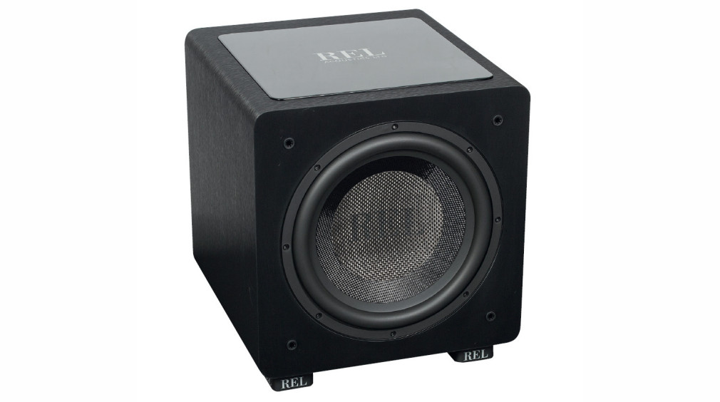

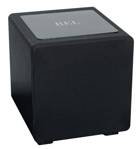

REL HT1003 to najtańszy z trzech modeli nowej serii HT – również najtańszej w całej ofercie REL-a. Wszystkie mają podobną, "kinodomową" funkcjonalność i obudowy zamknięte, różnią się wielkością, wraz z mocą wzmacniaczy podążającą za średnicą przetworników.

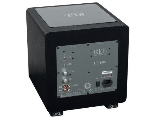

REL HT1003 - złącza
Dla audiofila najważniejsze jest brzmienie, ale i ono łączy się z pewną znamienną funkcją subwooferów REL-a - są one wyposażone w wejścia wysokopoziomowe (głośnikowe), nie tylko pozwalające na podłączenie subwoofera do wzmacniacza stereofonicznego (który nie zawsze ma regulowane wyjścia niskopoziomowe - z sekcji przedwzmacniacza), ale też z pewnych powodów zapewniające właśnie lepsze brzmienie.
Powodów tych nie będziemy tutaj jednak przypominać, bowiem... REL HT1003 nie ma wejść wysokopoziomowych, jest jednym z pierwszych subwooferów REL-a, przygotowanych pod kątem instalacji w systemach wielokanałowych (wskazuje na to nie tylko symbol, ale i oficjalna deklaracja producenta!), gdzie może wystarczyć monofoniczne wejście LFE.
W całym tym teście nie widać jednak subwooferów, które miałyby "odwagę" ograniczyć się tylko do LFE - zawsze mają stereofoniczną parę RCA i albo dodatkowe, pojedyncze LFE, albo jedno z gniazd tej pary pełni taką dodatkową funkcję.
Tak też jest w REL-u HT1003, a dodatkowo jest stereofoniczne, niskopoziomowe wyjście, które może służyć przesyłaniu sygnału dalej, np. do drugiego subwoofera. Wciąż jest więc możliwe zaprzęgnięcie HT1003 do wsparcia systemu stereofonicznego, o ile znajdzie się w nim regulowane wyjście niskopoziomowe.

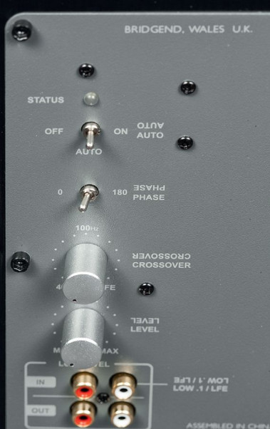

Zestaw regulacji jest ograniczony do standardowego minimum – poziomu, częstotliwości filtrowania i fazy (dwupozycyjna). W gruncie rzeczy wszystko to można regulować również (a nawet wygodniej) z amplitunera AV, jednak wyposażenie to okaże się potrzebne nie tylko przy podłączeniu do systemu stereofonicznego, lecz także do soundbara.
Możliwe jest też uruchomienie komunikacji bezprzewodowej za pomocą transmitera HT-Air (opcjonalnie w cenie 900 zł), jednak odbiornik sygnału musi zostać do subwoofera podłączony kablem, a nie zainstalowany w slocie (jak w subie Martin Logan Dynamo 600X).bas

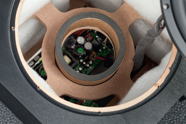

...ale wzmocnił obudowę oraz mocowanie głośnika specjalnym wieńcem, na którym ten opiera układ magnetyczny, co przysłuży się poprawie sztywności całej konstrukcji, również kosza.

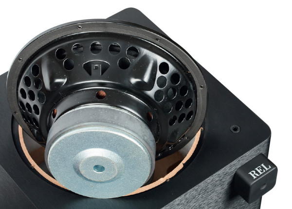

10-calowy głośnik umieszczono na przedniej ściance i żadnych innych źródeł promieniowania już nie znajdziemy, tym razem dolna ścianka jest wyjątkowo "niezagospodarowana", mimo że nóżki podnoszą ją aż o 3 cm, tak jakby coś stamtąd jednak miało się wydobywać... Ale nawet nóżki są tutaj ozdobą, na każdej znajduje się firmowe logo.
Głośnik ma bardzo efektowną membranę wykonaną z plecionki, którą producent nazywa CarbonGlas. Byłaby to mieszanka włókna węglowego i szklanego? Dokładnego opisu nie ma, ale gdzieś wspomniano, że duża, wklęsła nakładka przeciwpyłowa jest z karbonu (wygląda podobnie jak pozostała część membrany).
W polskim opisie znajduje się też zdanie, że obudowa jest... stalowa – a naprawdę jest wykonana z MDF-u, a źródłem "nieporozumienia" może być jej wykończenie - czarną folią z fakturą "szczotkowania"- przypominające jednak raczej aluminium...
Górną ściankę ozdobiono panelem z czarnego szkła. Mimo braku "stali", konstrukcję obudowy można pochwalić za wewnętrzne wzmocnienie, podpierające jednocześnie magnes przetwornika.

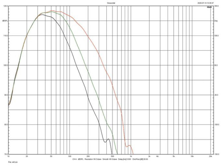

Laboratorium REL HT1003
Tym razem tylko jeden, ale piękny rysunek. Rewelacyjne charakterystyki dla każdego sprawdzonego filtrowania, z bardzo niskimi częstotliwościami spadków -6 dB na dolnym zboczu (między 20 a 25 Hz), pod tym względem wyniki podobne jak u Elaca, ale ze znacznie łagodniejszym nachyleniem, nawet poniżej 20 Hz, co będzie się też wiązało z dobrą odpowiedzią impulsową.
W oktawie 10–20 Hz spadek wynosi 24 dB/okt, dodano więc elektryczne fi ltrowanie górnoprzepustowe 12 dB do "naturalnego" spadku obudowy zamkniętej, wynoszącego też 12 dB/okt, ale wypadkowe nachylenie i tak jest znacznie mniejsze niż w innych subwooferach tego testu, gdzie filtrowanie jest dodawane do działania systemu bas-refl eks (lub z membraną bierną).
Pomiary przeprowadziliśmy dla ustawienia regulatora górnej częstotliwości granicznej w pozycjach skrajnych, oznaczonych 40 Hz i LFE, oraz środkowej – 100 Hz.
Tak niskiego filtrowania, jak zapowiada pierwsza pozycja, nie udaje się uzyskać: -6 dB mamy dopiero przy 75 Hz (krzywa czarna), ale w środkowej pozycji już zgodnie z oznaczeniem, przy ok. 100 Hz (krzywa zielona), a w trybie LFE przy ok. 180 Hz. Warto zwrócić uwagę, że również nachylenie prawego zbocza jest relatywnie łagodne (18 dB/ okt.), zwykle jest to 24 dB/okt.
Przy tak nisko rozciągniętej charakterystyce, bez wspomagania bas-refleksem, podeszlibyśmy ze zrozumieniem do umiarkowanego poziomu maksymalnego. Ten jednak wynosi aż 111 dB, a to rekord tego testu! Bez funkcjonalnych fajerwerków i bólu głowy od wyboru opcji, za to w punkt, jeżeli chodzi o najważniejsze zadania.
