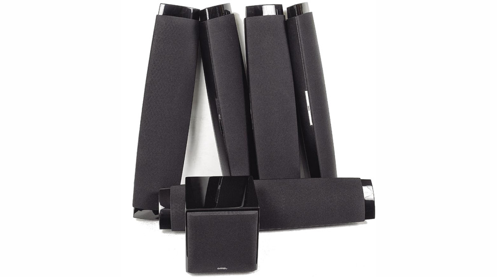

Testowany komplet przynosi pewne niespodzianki i pod pewnymi względami - i to ważnymi względami - jest wyjątkowy. Wszystkie elementy systemu przyjechały w oddzielnych opakowaniach, nie jest on bowiem dostarczany w jednym kartonie, lecz kompletowany na zamówienie - satelity Jamo A 804 i subwoofer Jamo SUB 800 mogą pojawić się i w innych kombinacjach, w rodzinie jest też większy subwoofer SUB 210 i mniejsze satelity A 102 i A 200.
Dostarczony system składa się więc z tych większych - w gruncie rzeczy bardzo dużych - satelitów, i mniejszego - prawdę mówiąc miniaturowego - subwoofera.

Satelity Jamo A 804
Oznaczenia odpowiadających sobie satelitów i subwooferów nic tu nie pomogą; wręcz przeciwnie - będą wprowadzać w błąd. Satelity Jamo A 804 są duże i ciężkie, znacznie potężniejsze od Sib XL, nie mówiąc o lekkich jak piórko T301 KEF-a i gęstych, ale małych Fazonach.

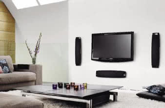

Utrzymują jednak formę właściwą dla powieszenia ich dookoła telewizora, zarówno w roli głośników lewego i prawego (w pionie), jak i centralnego (w poziomie).
Nic też nie stoi na przeszkodzie, aby zainstalować je z tyłu, jako "efekty", gdy chcemy budować bezkompromisowy system z takimi samymi głośnikami we wszystkich kanałach, chociaż mogą tam wyglądać już zbyt masywnie.
Bardzo solidną obudowę wykonano z aluminium, stali i twardych polimerów, i doskonale wykończono. Widoczne na skrajach, poza zasięgiem maskownicy, czarne błyszczące fragmenty nie określają do końca stylu Jamo A 804 - większość powierzchni pokrywa czarna skóra.

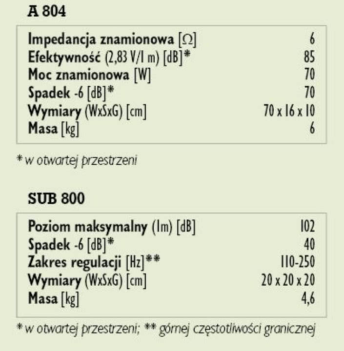

W Jamo A 804 po bokach pracują 13- cm przetworniki niskotonowe, a średnie tony promieniuje tylko jeden, takiej samej średnicy, umieszczony centralnie wraz z 25-mm kopułką wysokotonową znajdującą się tuż przed nim, na wyprofilowanym specjalnym wysięgniku.

Tak czy inaczej trzeba przyznać, że Jamo Sub 800 to urocze maleństwo, w całości wykończone błyszczącym czarnym lakierem, którego nie oprotestuje żadna pani domu...a może go nawet nie zauważyć. Kosteczka ma boki o długości 20 cm (co jak łatwo policzyć, przy grubości 4-cm ścianek daje objętość netto 4 litry...znacznie mniejszą, niż przy typowej konstrukcji podstawkowej).
Mimo niewielkich wymiarów i umiarkowanej masy konstrukcja jest swoiście "napakowana", bo aż z trzech stron widać 16-cm, aluminiowe, anodyzowane na czarno membrany.
Tylko jedna z nich - ta na froncie, zasłanianym maskownicą - należy do głośnika, pozostałe dwie to membrany bierne, pomagające ustalić niską częstotliwość rezonansową obudowy o tak małej objętości; byłoby to niemożliwe za pomocą klasycznego bas-refleksu, bo wymagałoby bardzo długiego tunelu.
Mówimy więc o pewnej odmianie bas-refleksu, a nie o obudowie zamkniętej rozumianej jako system z głośnikiem zawieszonym na "poduszce powietrznej" zamkniętej obudowy. Taki system (z membraną bierną) jest rzeczywiście najlepszy - bardziej wydajny niż obudowa zamknięta i zdolny do niższego dostrojenia niż bas-refleks - gdy mamy do dyspozycji bardzo małą objętość.
Wzmacniacz wbudowany w Jamo Sub 800 ma moc ponoć aż 800 W - trudno mi sobie wyobrazić, że jakikolwiek 17-cm głośnik jest w stanie przyjąć choćby połowę takiej wartości.

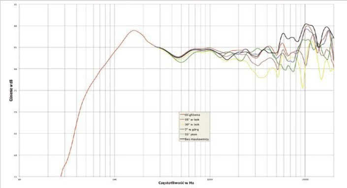

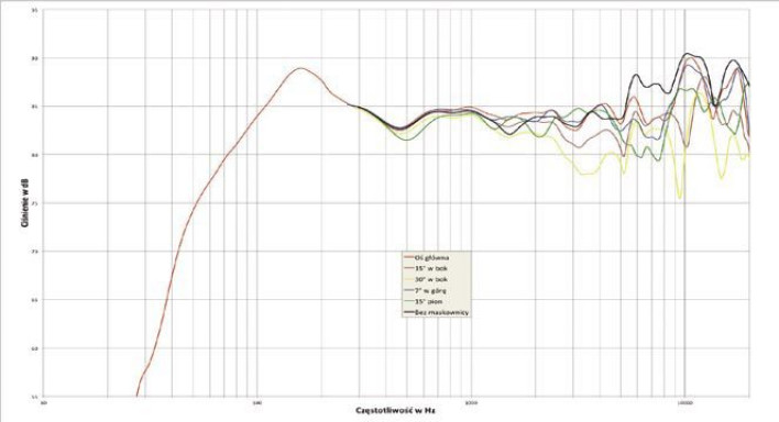

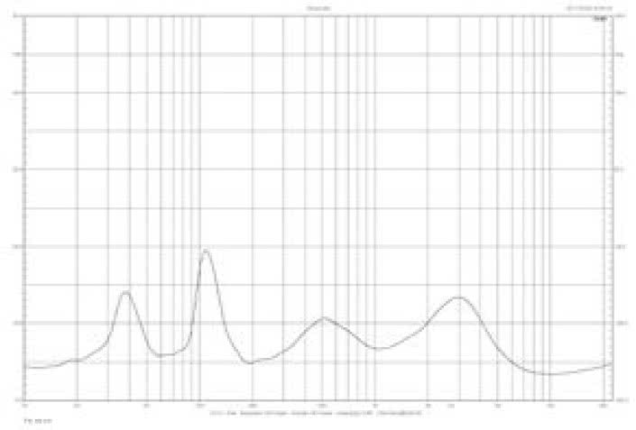

Charakterystyka przetwarzania A 804 nie wygląda tak, jakbyśmy mieli do czynienia z pełnozakresowym zespołem głośnikowym, ale zwraca uwagę wyraźne podbicie przy 150 Hz, które może brzmieniu dawać sporo siły.
Pochodzi ono zarówno z przetworników, jak i z silnie promieniującego, dość wysoko strojonego bas-refleksu. Samo rozciągnięcie niskich częstotliwości nie jest przecież imponujące, spadek -6 dB (względem poziomu średniego) pojawia się przy 70 Hz - tak jak to deklaruje producent - podobnie jak w Sib XL Focala i o wiele niżej, niż w T301 KEF-a.
Powyżej charakterystyka biegnie równo i w miarę spójnie dla różnych osi aż do ok. 3 kHz, gdzie zaczyna falować i rozchodzić w pomiarach pod różnymi kątami. Dzięki zaawansowanemu układowi przetworników perturbacje w płaszczyźnie pionowej nie są duże, najwyraźniejsze osłabienie mamy w zakresie 3-4 kHz pod kątem 30º w płaszczyźnie poziomej.
W najwyższej oktawie (10-20 kHz) poziom jest lekko podniesiony, dodatkowo wzrasta przy zdjętej maskownicy, ale uśredniony dla różnych osi nie jest o wiele wyższy niż w pozostałej części pasma - w sumie mamy dobrze zrównoważoną i bardzo szerokopasmową charakterystykę. Efektywność - to dobre 85 dB przy nietrudnej, znamionowo 6-omowej impedancji (5-omowe minimum przy 200 Hz).

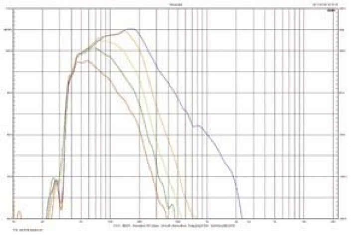

Pasmo minisubwoofera nie sięga bardzo nisko, spadek -6 dB leży w okolicach 40 Hz i poniżej tej częstotliwości nachylenie jest bardzo duże, co wprowadza filtrowanie subsoniczne i czego wymaga bezpieczeństwo małego głośnika.
Górna częstotliwość graniczna regulowana jest w zakresie 110 Hz - 220 Hz, a w pozycji "bypass" przesuwa się jeszcze dalej, do 250 Hz (z pewnością wciąż działa filtr dolnoprzepustowy), trudno więc własnymi regulacjami subwoofera odfiltrować go odpowiednio nisko (dla współpracy z satelitami A 804), chociaż w praktyce dzieleniem pasma, w tym także obcięciem basu z satelitów, zajmie się zewnętrzny procesor.
