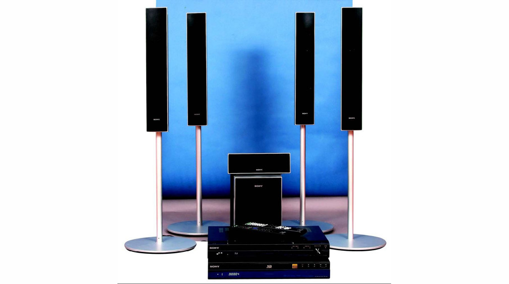

Konfiguracja urządzeń nie jest tym razem standardowa, przynajmniej nie dla Sony. Jednostka centralna nie jest jednym urządzeniem, rozbito ją na dwa elementy: właściwy odtwarzacz oraz amplituner. W zestawie znajdują się również cztery "wolnostojące" kolumny.

Wykonanie Zestaw złożony z niezależnego odtwarzacza i amplitunera. Przeciętne, choć schludnie wykonane głośniki.
Laboratorium Bardzo dobrze wyposażony odtwarzacz Blu-ray, amplituner biedniejszy. Cały system bardzo łatwy w obsłudze.
Brzmienie Przestrzenny, czytelny, spójny dźwięk z lekkim rozjaśnieniem. Bas w dobrych proporcjach i niezłej kondycji.
Przyglądając się komponentom zauważamy, że o ile amplituner STR-KS2000 został zaprojektowany specjalnie jako element systemu, to odtwarzacz BDP-S300, choć pakowany w jedno pudełko razem z całą resztą, występuje również jako niezależne urządzenie.
Zarówno odtwarzacz jak i amplituner Sony są bardzo płaskie. Za przezroczystymi paskami pleksi ukryto wyświetlacze - są to niezbyt wyrafinowane, ale świetnie czytelne FL. Zakres przycisków funkcyjnych jest bardzo ograniczony, zdalne sterowanie będzie podstawowym narzędziem do obsługi - ale to już norma.

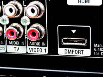

Tylny panel STR-KS2000 ujawnia zestaw podłączeń pozwalający wygodnie poruszać się sygnałami w obrębie systemu, natomiast zdecydowanie zbyt skromny, by amplituner mógł wypłynąć na jeszcze szersze wody.
Głośniki podłączamy standardowymi dla Sony (ale jak widać obok, coraz częściej spotykanymi również u konkurencji) wielokolorowymi wtyczkami. Jest ich sześć, więc końcówka mocy dla subwoofera też znajduje się w płaskim ciałku amplitunera. Moduł podłączeniowy HDMI jest rozbudowany - trzy wejścia, jedno wyjście... i to w zasadzie wszystko w dziale wizyjnym.
Jak podłączyć źródło z poczciwym wyjściem kompozytowym czy SCART-em?! Jedynym rozwiązaniem jest użycie cyfrowego wejścia DM Port, do którego jednak trzeba dokupić zewnętrzny interfejs. Kłopot jest, nie ma co ukrywać.
Amplituner jest zdolny do przełączania 1080p, ma trzy cyfrowe wejścia audio (dwa światłowodowe i jedno koaksjalne) i trzy analogowe (standardowe RCA). Od strony dekoderów jest skromnie, zdecydowano się na DD, DTS i DPLII, rezygnując z DD-EX, DTS-ES i DPLIIx, o jeszcze nowocześniejszych, kojarzonych z Blu-ray, nie wspominając.
Amplituner nie wyświetla funkcji na ekranie, postarano się za to, by konfiguracja urządzenia była jak najłatwiejsza. Zalecane jest użycie mikrofonu i automatycznej kalibracji. Jedynym rozbudowanym panelem STR-KS2000 jest zestaw ustawień DSP. Producent chwali się porażającą mocą wszystkich pięciu końcówek mocy, co wiąże się z zastosowaniem cyfrowych wzmacniaczy S-Master.

Przednie i tylne głośniki są wolnostojące - ale wolnostojące w sposób najczęściej spotykany w takich systemach. Ładny aluminiowy pręt osadzono w okrągłej podstawie, na nim dopiero zamocowano właściwą obudowę przetworników.
Przewód przeciąga się pod podstawką, a później prowadzi prętem aż do głośnika. Przednie i tylne głośniki, choć wyglądają podobnie, jednak dokładnie takie same nie są. We frontowych kolumnach są po dwa przetworniki: 6,5 cm nisko-średniotonowy i 2,5 cm stożkowy wysokotonowy, w tylnych użyto po jednym 6,5 cm.
Podobnie okrojone wyposażenie zawiera zestaw centralny, która ma też znacznie mniejszą obudowę niż pozostałe. Trzy przednie, a nawet subwoofer, są ekranowane, co w czasach inwazji płaskich telewizorów wydaje się już anachronizmem. Subwoofer ma widoczny z przodu wylot bas-refleks. 16 cm przetwornik znajduje się prawdopodobnie również na froncie, jest jednak zasłonięty gęstą maskownicą.
