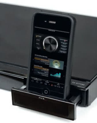

Podstawowe przyciski Play/Stop oraz Open i Volume umieszczono na górnej krawędzi, schowana wewnątrz obudowy szuflada skrywa jeszcze stację dokującą iPod/iPhone.
