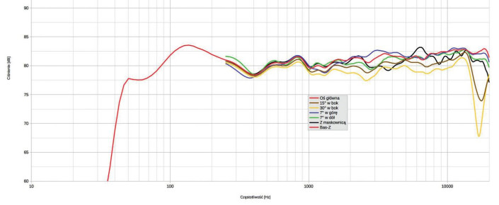

Laboratorium Charakterystyka dobrze zrównoważona i stabilna (na różnych osiach).

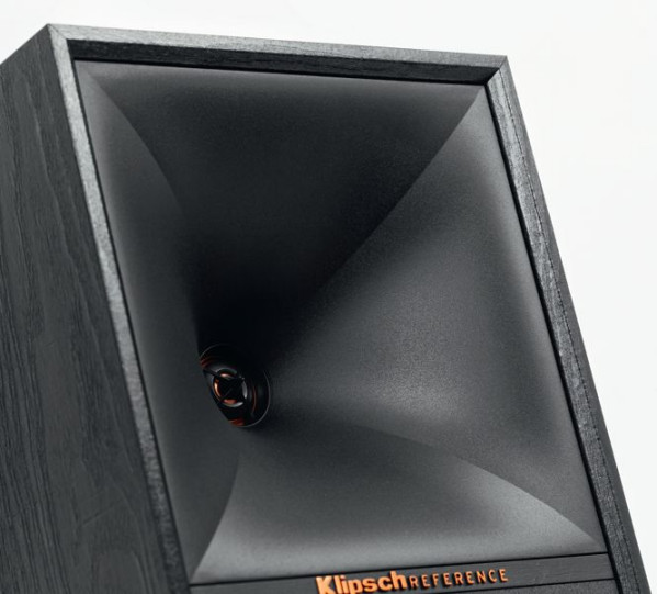

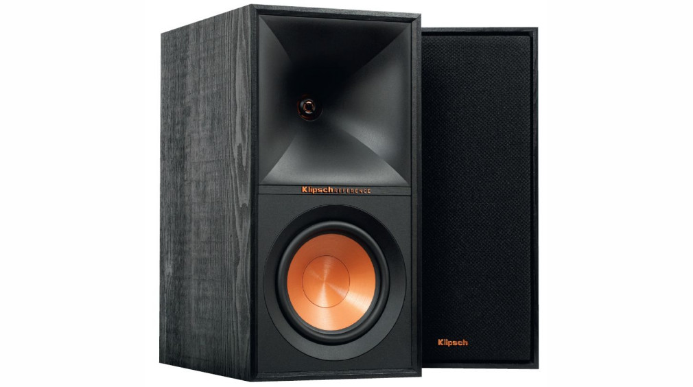

To układ dwudrożny, dla Klipscha typowy (niezależnie od wielkości) – z wyskotonową tubą o skomplikowanym profilu Tractrix i prostokątnym wylocie oraz nisko-średniotonowym z membraną w kolorze miedzi.
Klipsch R-50 PM - wzornictwo
Wybierać można wśród wielu wersji kolorystycznych (obudowy), pod warunkiem, że jest to kolor czarny (sztuczna okleina), który w gruncie rzeczy do miedzi najlepiej pasuje.
Nie ma tutaj luksusów (bo nie ma ich nikt w tym zakresie cenowym), ale w sumie, dzięki swojej oryginalnej technice głośnikowej, Klipsche R-50 PM wyglądają atrakcyjnie.
Wspomniana membrana ma kolor miedzi, nadany przez warstwę zewnętrzną, rdzeń membrany jest polimerowy. Klipsch stosuje całkowicie metalowe membrany w wyższej serii Reference RP.

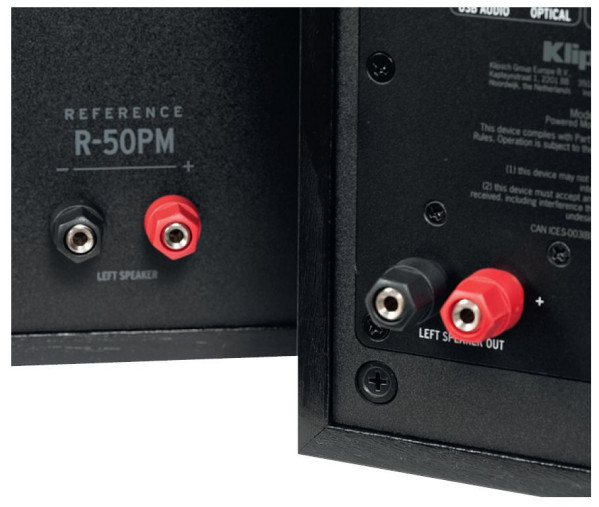

Jeden z zespołów jest nafaszerowany elektroniką, a więc wzmacniaczami (obydwu kanałów), przedwzmacniaczem z wejściami i innymi dodatkami. Drugi jest "sam w sobie" konwencjonalnym układem pasywnym; już wzmocniony sygnał płynie do niego podobnie, jak płynąłby z niezależnego, zewnętrznego wzmacniacza kablem dwużyłowym.
W związku z tym filtrowanie poszczególnych przetworników jest pasywne, zarówno w zespole "sterującym", jak i "zależnym". Każdy z zespołów ma do dyspozycji wzmacniacz 60 W (ale obydwa są w jednej obudowie).
Sieci nie ma, ale możliwości przyłączeniowe są dobrze rozwinięte. Wejście RCA ma dwa tryby pracy – liniowy oraz gramofonowy (MM).
Klipsch R-50 PM - tylna ścianka
Na tylnych ściankach wyprowadzono tunele bas-refleks, które działają tak samo, jak w konstrukcjach pasywnych. Sygnał ze źródeł (doprowadzany do zespołu "sterującego") możemy podać do wejść analogowych i cyfrowych. W pierwszej sekcji para RCA może działać w dwóch trybach, jako wejście liniowe albo gramofonowe (MM), wyboru dokonujemy przełącznikiem.
