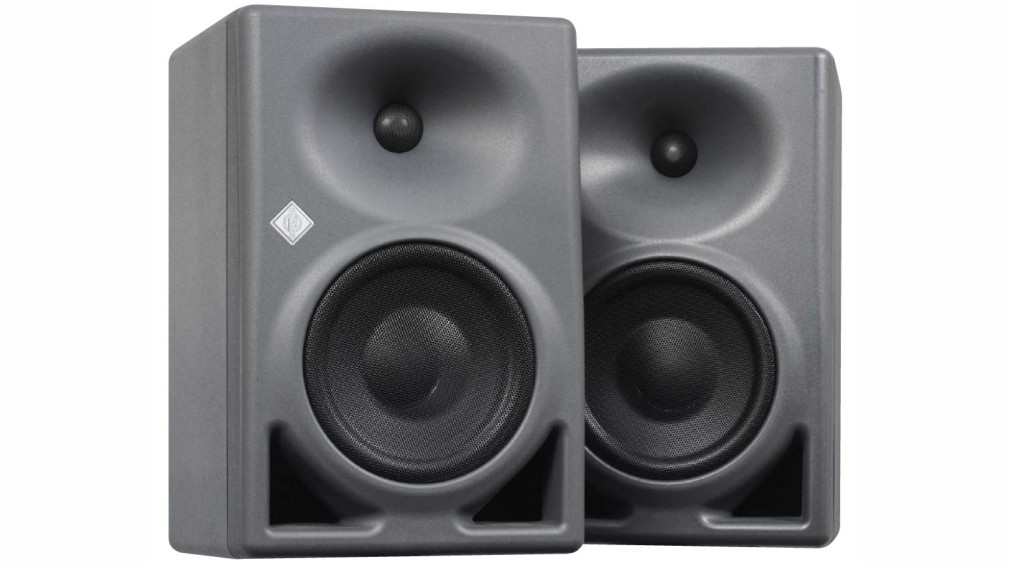

Neumann KH 150 AES67 to największe i najlepsze z dwudrożnych (a więc tych generalnie mniejszych) monitorów. To również rozwinięcie projektu pierwszych monitorów Neumanna KH120. Podstawowym środowiskiem pracy monitorów Neumannaa są profesjonalne studia nagraniowe i emisyjne, ale firma podpowiada, że można je stosować również w domu, stawiając je zarówno na biurku, jak i w salonie.
Wersja podstawowa ma oznaczenie KH 150. Rozszerzenie AES67 oznacza rozwinięcie elektroniki i funkcjonalności o sferę cyfrową oraz sieciową. Nie kryją się jednak za tym nasze domowe atrakcje, jak Spotify Connect czy DLNA, ale interfejsy sieciowe do zastosowań bardziej profesjonalnych (np. miksery), których tutaj nie będziemy omawiać.
Neumann KH 150 AES67 (tak jak wszystkie Neumanny) mają przede wszystkim grać, a nie pięknie wyglądać; surowy, techniczny styl jest po prostu profesjonalny, czyli… praktyczny.

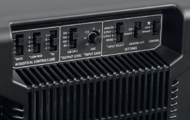

Przełączniki i regulatory podzielono na trzy grupy odpowiedzialne za wybór wejść i sterowanie, poziom czułości oraz korekcję częstotliwościową.

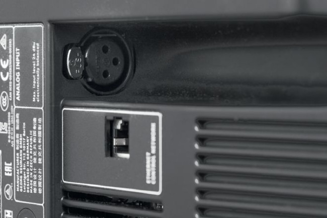

Złącze XLR to jedyne wejście audio dla sygnałów analogowych.
Inaczej wygląda to na naszym, hajfajowym podwórku. W tej sytuacji najlepiej byłoby mieć przedwzmacniacz lub odtwarzacz z wyjściami XLR (i oczywiście regulacją głośności). Takie urządzenia są dostępne na rynku i nie musi to być sprzęt bardzo drogi, chociaż wybór jest mniejszy. Łatwiej natkniemy się na źródła z wyjściami RCA.
Są dwa rozwiązania niewymagające użycia dodatkowego przedwzmacniacza z funkcją symetryzacji sygnału. Najtańszym jest zastosowanie prostej przejściówki ze standardu RCA na XLR. Ponieważ sygnał pozostanie niezbalansowany, nie da się wówczas wykorzystać całego potencjału wzmacniaczy (w monitorach).
Taki problem rozwiązują przejściówki RCA – XLR z wbudowaną symetryzacją napięcia, co oznacza już pewną ingerencję w sygnał (niskiej jakości transformator potrafi nawet ograniczać pasmo przenoszenia). Para gniazd RCA, oznaczonych kolorami białym i czerwonym, służy przesyłaniu sygnałów cyfrowych. Gniazdo białe to wejście, a czerwone – wyjście.

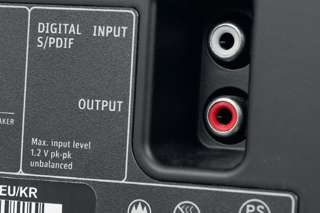

Sygnał cyfrowy (w standardzie współosiowym) jest zazwyczaj stereofoniczny, a ponieważ monitory są dwa i każdy z nich działa niezależnie, to połączenie można przeprowadzić na dwa sposoby. Jeżeli dysponujemy źródłem z dwoma równoległymi wyjściami współosiowymi (to rzadkość), podłączamy monitory podobnie jak w wariancie analogowym.
Jeżeli zaś źródło ma jedno wyjście (większość przypadków), wówczas podłączamy do niego jeden monitor i łączymy go z drugim. Skąd jednak KH 150 "wiedzą", która ma być lewa, a która prawa? O tym decydujemy ustawieniem przełączników na tylnym panelu. Do wyboru są cztery warianty: analogowy, cyfrowy lewy, cyfrowy prawy oraz cyfrowy monofoniczny.

Para RCA to zestaw gniazd cyfrowych – wejście i wyjście współosiowe.

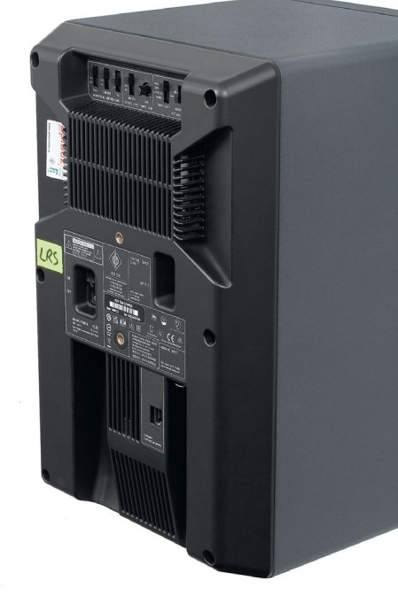

Tylny panel ma skomplikowaną ”architekturę” mieszczącą dużo gniazd i?przełączników; większość wiąże się jednak ze?środowiskiem profesjonalnym.

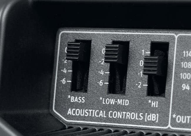

Regulację charakterystyki częstotliwościowej (a jakże) podzielono na trzy zakresy nazwane Bass, Low-Mid oraz Hi. Pozycje Bass oraz Low-Mid mają ustawienia: 0, -2, -4 oraz -6 dB, natomiast najwyższe częstotliwości można nie tylko tłumić (-1 oraz -2 dB), ale także delikatnie wyeksponować (+ 1 dB). W dokumentacji jest tabelka ze wskazówkami optymalnych ustawień dla różnych warunków użytkowania (bliżej lub dalej od ścian, narożnika pomieszczenia).
Profesjonaliści nie wstydzą się z nich korzystać, bo wiedzą, że idealna liniowość nie istnieje, a w rzeczywistych, nieidealnych warunkach (nawet w studiach) do neutralności pomagają się zbliżyć właśnie regulacje charakterystyk – czy to ręczne, czy automatyczne.
Kalibracja czułości to też głównie narzędzie dla profesjonalistów, aby zgrać referencyjne ciśnienie akustyczne z ustawieniami konsoli, ale i w sprzęcie Hi-Fi może się przydać, żeby dopasować czułość do poziomu wyjścia odtwarzacza (lub przedwzmacniacza). Jest układ przerywający pętlę masy (na wypadek przydźwięków) oraz są różne sposoby sterowania (także przez sieć).
