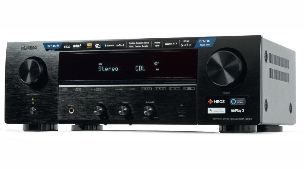

Denon DRA-800H przypomina swoich wielokanałowych "kuzynów", ale należy podkreślić, że urządzenie ma metalowy front, czym zaznacza swoją wyższość nad wieloma modelami A/V w podobnej cenie.
Obsługa podstawowych funkcji (regulacja głośności i wybór źródeł) odbywa się za pomocą dwóch pokręteł, kolejne trzy są już typowo "wzmacniaczowe" – to regulacje barwy oraz zrównoważenia kanałów.

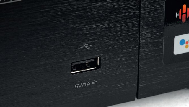

Denon wykorzystał swój "Quick Select", czyli system programowalnych przycisków, którym można przyporządkować indywidualne schematy ustawień. Oprócz atrakcji sieciowych "zagramy" także z nośników USB, złącze jest dostępne na przednim panelu i obsługuje materiały PCM 24/192 i DSD128).

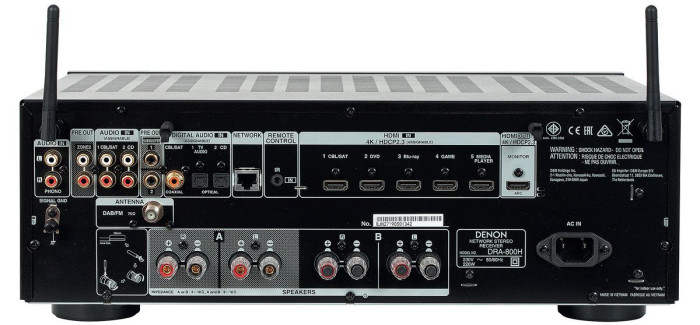

Obok jest wyjście słuchawkowe. Wyposażenie tylnej ścianki okazuje się bardzo zbliżone (choć nie identyczne) jak w Marantzu NR1200. Jest tutaj aż pięć wejść i jedno wyjście HDMI (wszystkie zdolne do przenoszenia sygnałów 4K wraz z rozszerzeniami HDR, ale dźwięk musi już zmieścić się w ryzach czystego formatu PCM).

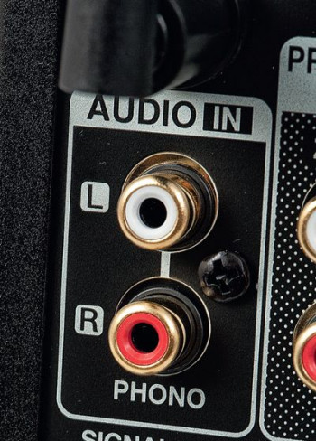

Są też dwa wejścia optyczne i jedno elektryczne (współosiowe). Nieco skromniej niż u konkurentów wygląda panel analogowy, choć w takim sieciowym towarzystwie nie będzie to poważnym ograniczeniem. Są więc dwa wejścia liniowe i jedno gramofonowe (dla wkładek MM).
Przygotowano obsługę drugiej strefy (RCA) oraz wyjścia dla dwóch subwooferów. W kwestiach sieciowych będzie zapewne dominować Wi-fi (układ anten wspiera też komunikację Bluetooth), bo tak jest wygodniej (co nie znaczy, że lepiej), ale dla wymagających jest także przewodowy interfejs LAN.
Towarzyszące przetwornikowi C/A procesory rozkodują pliki FLAC 24/192 z nośników pamięci USB.
Dwie pary terminali głośnikowych pozwalają na... No właśnie – bi-wiring jest możliwy i z pojedynczej pary, poza tym kto myślałby o takim okablowaniu z amplitunera...
Denon DRA-800H obsługuje kolumny 4-omowe, jednak pod warunkiem typowym dla amplitunerów – wyboru stosownego trybu selektora impedancji, z czym wiążą się dość ciekawe wyniki pomiarów.

Niezależnie od rozwiązań cyfrowych i strumieniowych, prawie wszystkie obecne wzmacniacze (i amplitunery) stereofoniczne mają wejście gramofonowe.

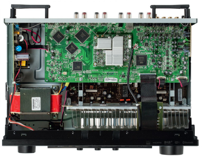

W konstrukcji DRA-800H widać kilka zapożyczeń z amplitunerów AV (sekcja cyfrowa z ośmiokanałowym przetwornikiem C/A, sekcja wideo). Amplifi kacja jest liniowa, co wobec praktyki znanej z gamy Design Series nie było takie oczywiste. Radiator (oraz elementy zasilacza) są spore i prawdopodobnie zmieściłby się tam układ 5.1.

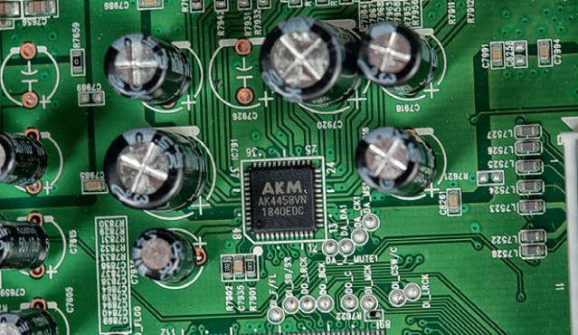

Ośmiokanałowy przetwornik C/A AKM AK4458 skonfigurowano w tryb podwójnie różnicowy, pozostałe wolne sekcje oddelegowano
do drugiej strefy.

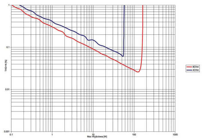

W rzeczywistości na 8 Ω pojawia się aż 162 W przy wysterowaniu jednego kanału i 2 x 141 W przy dwóch. Świetnie, ale podłączenie 4 Ω, niestety, nie tylko nie zapewnia wzrostu mocy, lecz prowadzi do jej znacznego spadku (o ile zgodnie z zaleceniami producenta wybierzemy stosowny tryb pracy w tzw. selektorze impedancji).
Wtedy wyciśniemy z DRA-800H tylko 57 W (2 x 57 W), co przypomina zachowanie wielokanałowych amplitunerów Denona, kalibrowanych tak, aby przy podłączeniu 4 Ω nie przekroczyć granicznych wartości temperatury, określonych czy to przez unijne normy bezpieczeństwa konsumentów, czy też specyfikę samego urządzenia.
W wielu przypadkach będziemy jednak podłączać kolumny 4-omowe z przekonaniem, że są 8-omowe (tak wiele z nich jest przedstawianych przez producentów). Co się wtedy stanie? Zwykle nic złego, będzie tylko trochę cieplej...

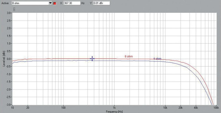

Charakterystyki przenoszenia (rys. 1) są wyśmienite, spadek przy 10 Hz jest śladowy, a punkty -3 dB wyznaczymy przy 90 kHz dla 8 Ω i 83 kHz przy 4 Ω.

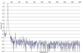

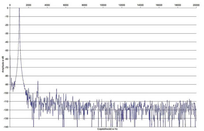

W spektrum harmonicznych (rys. 2) widać tylko trzecią, sięgającą umiarkowanych -86 dB.
Z rys. 3. wynika spodziewana lepsza kondycja przy obciążeniu 8-omowym. Warto stosować tryb Pure Direct, dla przykładu THD+N (2,83 V/8 Ω) wynoszą wówczas 0,3% vs 0,7% w standardowym ustawieniu "Stereo".
