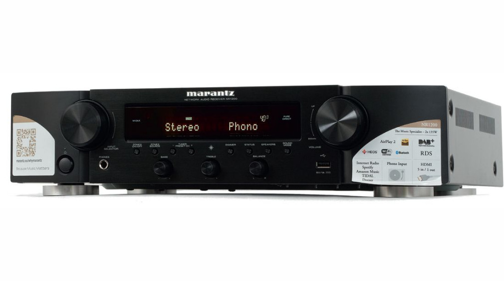

Marantz NR1200 wydaje się (bliższym lub dalszym) kuzynem wielokanałowych amplitunerów z gamy NR. Wszystkie slimy łączy charakterystyczna, płaska obudowa i niektóre rozwiązania układowe, które w NR1200 Marantz odpowiednio zmodyfikował, dopasowując do specyfiki konstrukcji stereofonicznej.

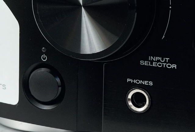

Układ elementów frontu z dwoma sporymi pokrętłami i ulokowanym pomiędzy nimi wyświetlaczem też jest dobrze znany. Z przodu jest też złącze USB oraz wyjście słuchawkowe. Gdyby nie pokrewieństwo z wielokanałową serią NR, bogactwo tylnej (tak niewielkiej) ścianki mogłoby być sporym zaskoczeniem.

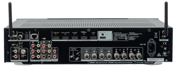

Marantz NR1200 - przyłącza

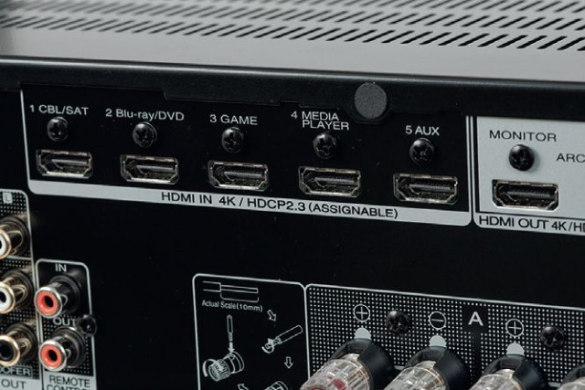

Marantz NR1200 mocno wchodzi w świat wideo, jest więc pokaźna sekcja HDMI aż z pięcioma wejściami i jednym wyjściem. W tej grupie są też inne nowoczesne złącza, sieć LAN, dwie anteny odpowiedzialne za komunikację Wi-Fi/BT oraz cyfrowe wejścia – jedno współosiowe (elektryczne) i jedno optyczne.
Poniżej jest strefa analogowa - trzy  wejścia liniowe i jedno gramofonowe (wkładki MM), niskopoziomowe wyjście dla drugiej strefy, dwa wyjścia subwooferowe, obok których - uwaga - wyprowadzono sygnały z przedwzmacniacza, oznaczając je "front" (nie wiem, o jakie inne mogłoby chodzić w urządzeniu stereofonicznym...). Również w niewielkim Marantzu mamy dwie pary zacisków głośnikowych - to już perwersja.
NR1200 ma docelowo obsługiwać nie tylko przewodowe, ale i bezprzewodowe słuchawki.
Amplituner obsługuje zarówno kolumny 8- jak i 4-omowe, ale towarzyszy temu konieczność wyboru odpowiedniego trybu z menu – czyli znów powtórka ze sprzętu wielokanałowego.

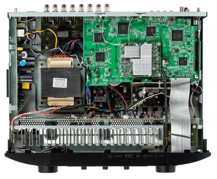

Rozplanowanie wnętrza i tym razem nawiązuje do amplitunerów wielokanałowych, widzimy też rozwiązania znane z innych modeli serii NR. Na sporej płytce cyfrowej umieszczono układy wideo i część obwodów audio, jest też (w formie dodatkowego modułu) sekcja bezprzewodowa.

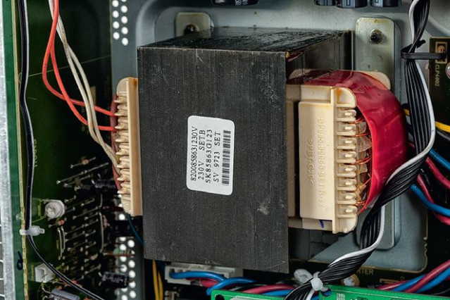

Tej wielkości zasilacze stosowane są w konstrukcjach wielokanałowych, z obsługą stereo nie powinno być więc problemów.

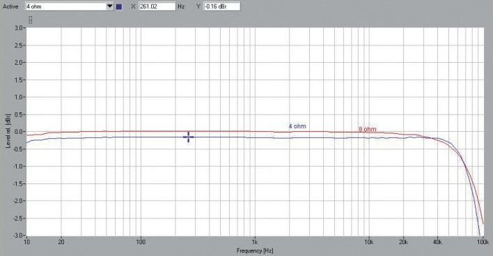

Charakterystyki przetwarzania wyglądają doskonale (rys.1). Spadki przy 10 Hz są nieistotne, a przy 100 kHz ok. 3 dB dla obydwu impedancji.

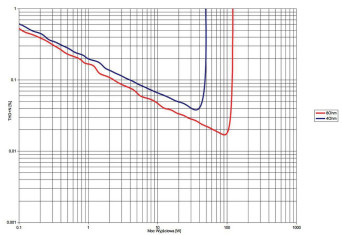

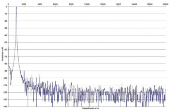

Najsilniejszą harmoniczną (rys. 2) jest druga, ale na niskim poziomie -90 dB, pozostałe szpilki są jeszcze słabsze. THD+N (rys. 3) poniżej 0,1% mamy dla mocy powyżej 2,2 W przy 8 Ω i 4 W przy 4 Ω.
