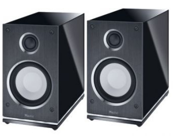

Głośniki Magnat QUANTUM 703
Nie lubię, gdy głośniki są niedoceniane. Upieram się, a raczej jestem wytrwały w przekonaniu, że to one w największym stopniu wpływają na jakość i charakter brzmienia. Stąd też jestem zwolennikiem recepty (którą należy jednak traktować jako ogólną, uśrednioną wskazówkę, a nie precyzyjnie wymierzone dawkowanie), że para zespołów głośnikowych powinna kosztować mniej więcej tyle, ile wzmacniacz i odtwarzacz CD razem wzięte.
W związku z tym zestawienie CD-amplitunera kosztującego prawie 4000 zł (gdyby rozbito go na odrębne urządzenia o podobnych możliwościach, zestaw taki kosztowałby znacznie więcej!) z parą zespołów głośnikowych w cenie około 2000 zł za parę (cena Quantumów 703 waha się w zależności od wersji wykończenia) mogłoby wydawać mi się niewłaściwe.
A jednak to nie jakość Quantumów 703 jest nieadekwatna do jakości Magnat MC1, ale cena 703 jest nieadekwatna do ich klasy - takie monitory mogłyby kosztować znacznie więcej i nikt by się nie zdziwił.
Po pierwsze, to już nie mini-monitor, jak B&W 686 i Focal 705V, czy tym bardziej mikro-monitor Audiovectora K1, ale pełną gębą, pełnowymiarowy podstawkowiec o objętości grubo powyżej 10 litrów netto, z 18 cm głośnikiem nisko-średniotonowym.
Sposób wykończenia obudowy też wskazuje na pochodzenie z wyższej ligi - użyto naturalnej okleiny w kolorze wiśni, ponadto dostępne są wersje polakierowane na czarno, srebrno i błyszcząca biała - coś naprawdę specjalnego.
W serii Quantum 700 nie ma już zresztą ani mniejszego, ani większego podstawkowca, a pierwsza w kolejce kolumna wolnostojąca - dwa razy droższa 705-tka - jest uzbrojona już w dwie 18-tki.
Magnat MC1 na pewno pociągnie i 705-tki, jednak w ramach systemów z (naszego) założenia wykorzystujących konstrukcje podstawkowe, oddelegowanie do MC1 Quantumów 703 wydaje się całkiem obiecujące. Głośnik nisko-średniotonowy ma odlewany i bardzo ładny - co widać nawet z zewnątrz - kosz, membranę metalowo-ceramiczną i duży, ekranowany układ magnetyczny.
Kopułka wysokotonowa reprezentuje 25-mm standard tekstylny, jednak producent nie zgodziłyby się na uznanie jej za standardową - obiecuje pasmo przenoszenia sięgające 55 kHz i chyba przesadza. Na froncie wysokotonowego naklejono gwiazdę z materiału tłumiącego, która ma częściowo tłumić a częściowo rozpraszać odbicia. Zwrotnica musi być skomplikowana, bo producent zapowiada stosowanie filtrów 4 rzędu.
Bas-refleks wyprowadzono z tyłu, co w przypadku tak reprezentacyjnych monitorów łatwiej uzasadnić - częściej niż mikrusy zostaną uhonorowane ustawieniem na podstawkach lub przynajmniej na szerokiej i głębokiej komodzie, mając za sobą przynajmniej 20 cm luzu.
Magnat MC1 nie był projektowany do współpracy z głośnikami Magnat Quantum 703 lub odwrotnie. Czy mimo to właśnie firmowa synergia prowadzi do uzyskania tak spójnego, zrównoważonego dźwięku? Wątpię.
Po prostu (choć dokonanie tego nie jest takie proste) MC1 to bardzo dobre urządzenie odtwarzająco-wzmacniające, a Quantum 703 to bardzo dobre zespoły głośnikowe. Obydwa elementy są uniwersalne i najzupełniej normalnie ze sobą współpracują.
Nie ma co dorabiać wielkiej filozofii i historyjek o utrafionym dopasowaniu. Każde inne dobre głośniki też nieźle zagrają z MC1, a Magnat Quantum 703 możemy bez obaw podłączać do każdego przyzwoitego wzmacniacza. Dźwięk zestawu firmowego ujawniał przede wszystkim cechy poszczególnych urządzeń, które co prawda trudno na tym etapie przyporządkować.
Była tu bardzo dobra równowaga, za której obecność (lub brak) odpowiedzialne są głównie zespoły głośnikowe, jednorodność, płynność, gładkość. Nie jest to dźwięk zbyt stateczny ani tym bardziej nudny, jednak znacznie bardziej dojrzały niż u konkurentów - dojrzały połączeniem neutralności i bogatej barwy, zrównoważenia tonalnego z detalicznością, spójności z dynamiką.
Komplet zalet? To wszystko objawia się na wysokim, ale nie absolutnie najwyższym poziomie jakości. Można też powiedzieć, że zestaw Magnata jest nijaki... To jednak byłoby zupełnie niesprawiedliwe. Monitorki Magnat Quantum 703 naprawdę urzekają lekkością i swobodą dźwięku, przy czym nie kreują jakiejś hiperprzestrzeni, dają komfort naturalności i nieskrępowania, a nie popis akrobacji pozornych źródeł dźwięku na scenie.
Wysokie tony są w pewnej mierze bezosobowe, na swoim miejscu, nie drażnią, ale też nie żałują informacji. Podobnie średnica - szybka, rzeczowa, ani trochę nie miękka, niepodlizująca się słuchaczowi klimacikami ciepłych wybrzmień w miejsce konkretnych dźwięków. Bas niski, mocny, zwinny, rytmiczny i ani przez moment nie nadmiarowy.

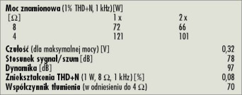

Moc8 [W] 72
Moc4 [W] 121
Magnat MC1
MC1 dysponuje już na tyle wysoką mocą wyjściową, aby w ogóle nie martwić się o głośniejsze granie. Przy 8 omach urządzenie dostarcza 2 x 66 W, a przy 4 omach ponad 2 x 100 W. Przy obciążaniu pojedynczego kanału moce są jeszcze wyższe.

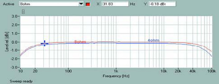

Poziom szumów nie należy do atutów tej konstrukcji, S/N wynosi 78 dB, a dynamika nie osiągnęła 100 dB mimo wysokiej mocy wyjściowej. Test pasma przenoszenia (rys. 1) nie sprawił już MC1 kłopotu, spadki na skrajach badanego pasma nie przekraczają -1,6 dB.

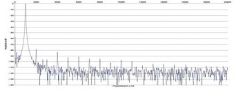

Wyraźniej dają o sobie znać zniekształcenia parzyste (rys. 2), druga przy -78 dB oraz czwarta przy -83 dB, co podobnie jak szumy ma pewnie związek z zastosowaniem techniki lampowej.
Rys. 3 przedstawia łagodniejszy niż na ogół spotykany przebieg w zakresie przesterowania, bez gwałtownego wzrostu zniekształceń, za to z wcześnie położonymi punktami zniekształceń minimalnych, co również jest zachowaniem dość nietypowym, chociaż jak najbardziej słusznym z fizjologicznego punktu słyszenia. Przedziały THD+N poniżej 0,1% kształtują się w zakresie 0,7 W - 42 W dla 8 omów oraz 1,2 W - 72 W, wtedy właśnie MC1 powinien radzić sobie najlepiej.
