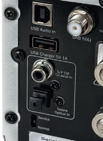

Cambridge Audio ONE (CD-RX30) - złącza
Do wejścia USB typu B można przesłać cyfrowe dane z komputera, wówczas sama konwersja cyfrowo-analogowa odbywa się już w One. Urządzenie jest kompatybilne niemal z każdym systemem operacyjnym, co w tym przypadku gwarantuje (już nienowa) komunikacja USB 1.1; wynika z niej ograniczenie parametrów do 24 bit/ 96 kHz.
Na tylnym panelu Cambridge Audio One jest jeszcze jedno gniazdo USB - typ A - służące wyłącznie do ładowania urządzeń przenośnych (maksymalna obciążalność to 1A).
Jednym z wbudowanych źródeł jest DAB. Dołączoną antenę w postaci elastycznego, cienkiego przewodu zakończonego specjalną wtyczką należy wkręcić w gniazdo i rozciągnąć w pomieszczeniu. W moim przypadku wystarczyło wyjęcie anteny ok. 20 cm poza urządzenie. Po przełączeniu na wejście DAB, One znów robi wszystko automatycznie - wyszukuje i zapamiętuje dostępne stacje i odbywa się to błyskawicznie.
Dostępne programy DAB dysponują całkowicie bezszumowym dźwiękiem o znakomitej dynamice i niezłej jakości brzmienia. DAB-owa antena obsługuje także FM, ale tu już szumi zdecydowanie, trzeba wysunąć kabel znacznie dalej. One ma także dwa cyfrowe wejścia, elektryczne (24/192) i optyczne (24/96). Jest także wyjście na aktywny subwoofer.
Jak na tę kategorię, wyposażenie w wejścia i wyjścia jest całkiem niezłe. Terminale głośnikowe nie są złocone, ale duże i solidne. Standardowo można w nich zamocować przewód głośnikowy obrany z izolacji, ale również - po wyjęciu zaślepki - włożyć kabel zakończony wtykiem bananowym.
