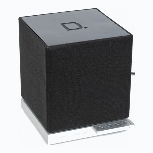

Znacie kolumny Definitive Technology? Wystarczy zobaczyć zdjęcia kilku modeli, by uchwycić charakterystyczny styl producenta, w którym ważną rolę odgrywa miękka tkanina - naciąga się ją (jak kokon) na obudowę. W podobny sposób zaprojektowano W7, bryła ma kształt zbliżony do sześcianu (idealne proporcje zaburza dolny panel - podstawa z klawiszami sterującymi), kostkę obłożono z czterech stron miękką tkaniną, a górna "czapka" to czarna, błyszcząca płyta szklana z efektownie wyciętym logo firmy.

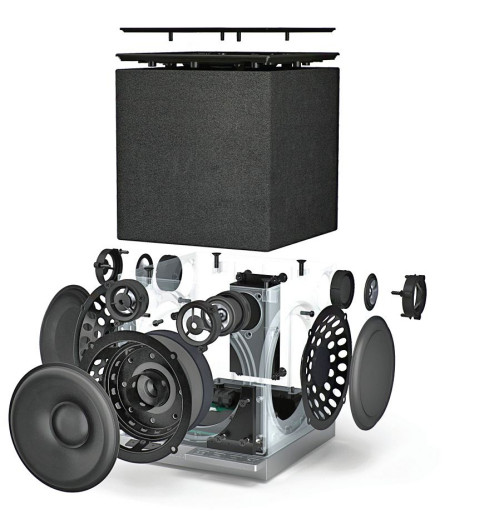

Konstrukcja Definitive Technology  W7 może wydawać się zbliżona, jednak założenia i cele stosowania większej liczby przetworników są zupełnie inne. Zacznijmy jednak od przedniej ścianki: pod czarną tkaniną znajduje się jeden 10-cm przetwornik nisko-średniotonowy, towarzyszą mu dwie 25-mm kopułki wysokotonowe (aluminiowe) - to spotykany układ na tak małej powierzchni, namiastka stereofonii ogranicza się do zakresu wysokich tonów.

Na ściankach bocznych ulokowano kolejne kopułki wysokotonowe oraz 10-cm membrany wyglądające dokładnie tak, jak frontowy przetwornik nisko-średniotonowy - to jednak już "tylko" membrany bierne. W sumie konstrukcja W7 ma pięć przetworników i pięć wzmacniaczy - cztery 15-watowe dla tweeterów i jeden 30-watowy dla nisko-średniotonowego.
Zostało to "spięte" przez procesory DSP, a celem jest uzyskanie takich charakterystyk kierunkowych, które pozwoliłyby na pokrycie dźwiękiem jak największej przestrzeni. Kompaktowe wymiary W7 pozwalają myśleć o postawieniu tego sprzętu niemal wszędzie: w kuchni, sypialni, gabinecie, a nawet w łazience.
W dolnej części obudowy znajduje się metalowa, srebrna podstawa z "językiem", na którym umieszczono klawisze do sterowania odtwarzaniem. W7 nie ma własnego pilota, trzeba zdać się na te przyciski lub sięgnąć po sprzęt mobilny i zainstalować na nim firmową aplikację.

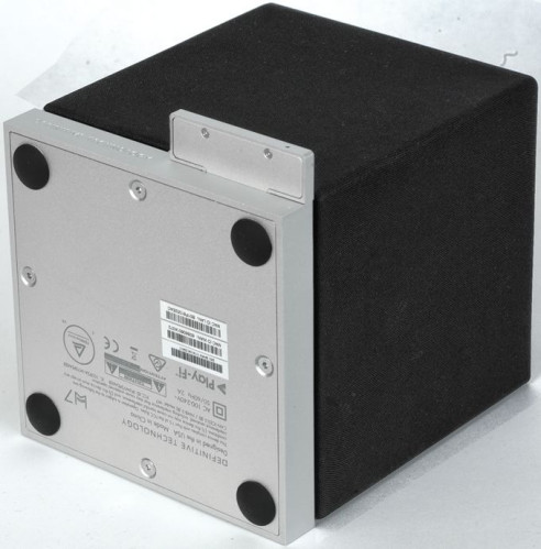

Podstawą (choć nie ograniczeniem) dla pracy Definitive Technology  W7 jest sieć LAN oraz Wi-Fi, ale można również wykorzystać wejście analogowe albo cyfrowe optyczne (wszystkie są na tylnej ściance). Jest też USB (typ A), służące wyłącznie do aktualizacji oprogramowania sterującego - na wypadek, gdyby ktoś się uparł, bo i tę funkcję w wygodniejszy sposób przeprowadzimy za pomocą smartfona.
