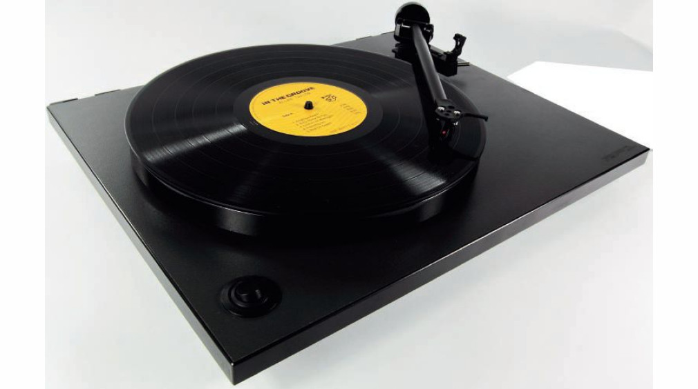

Wszystko - począwszy od podstawy, przez ramię, na wkładce skończywszy - produkowane jest przez Regę samodzielnie. Podstawa to płyta MDF, niezbyt gruba, oklejona winylem, występująca w trzech kolorach: szarym, tytanowym i białym. Do tej "deski" zostały przykręcone wszystkie pozostałe elementy.
Pośrodku zamocowano łożysko główne, wypuszczone i przykręcone od spodu. Łożysko składa się z trzpienia z hartowanej stali oraz mosiężnego łoża. Pasowanie tych dwóch elementów jest znakomite - po wyciągnięciu trzpienia jego ponowne włożenie trwa bardzo długo - powietrze spod spodu wychodzi bardzo powoli.
Oś talerza nie jest przedłużeniem trzpienia, lecz wchodzi od spodu do małego sub-talerza z plastiku - ten wykonano z jednego kawałka wraz z ośką. Talerz z żywicy na bazie fenolu jest cienki, ale ma szerszy kołnierz, który zapewnia efekt "koła zamachowego". To nowość, bo w poprzedniej wersji tego gramofonu - P1 - najpierw był talerz z MDF-u, a potem szkło. Na talerz nakłada się cienką matę ze sprasowanej wełny.
Rega RP1 - napęd i silnik
Napęd gramofonu Rega RP1 jest przenoszony za pomocą krótkiego gumowego paska o okrągłym przekroju. Zmiany prędkości obrotowej dokonujemy ręcznie. Silnik został umieszczony nietypowo, bo za talerzem w lewym rogu (patrząc z przodu, a nie z tyłu) - chodziło o maksymalne zbliżenie osi silnika i sub-talerza.
Silnik (przykręcony na sztywno do podstawy) jest synchroniczny, napięcie jest dostarczane do jego elektroniki bezpośrednio z sieci. Można go wymienić na lepszy - w ofercie Regi jest bowiem opcjonalny "kit": "Synchronous Motor Upgrade Kit", w którym znajduje się silnik oraz przeznaczona do niego płytka.
Na specjalnej płytce dostraja się wszystko tak, aby silnik jak najmniej drgał. Widziałem to na własne oczy i mogę powiedzieć, że efekt jest niesamowity!
Rega RP1 - ramię
Ramię Regi RP1 j jest (jak na Regę) relatywnie nową konstrukcją, pokazaną po raz pierwszy w 2006 roku wraz z P1. To model RB101, znacznie prostszy niż popularne RB250 i RB300. Aluminiowa rurka, pomalowana na czarno (inaczej niż zwykle) nie stanowi całości z poziomym zawieszeniem - te dwa elementy są ze sobą skręcone.
Rurka przechodzi na wylot, tworząc trzpień dla przeciwwagi (płaski krążek ze stali). Na trzpieniu zamontowano coś w rodzaju kryzy, do której można go przesunąć.
Rega RP1 jest gotowy do grania od razu po wyjęciu z pudła, a kryza jest po to, żeby nie trzeba było ustawiać nacisku igły. Przeciwwagę dociskamy do kryzy i wszystko gotowe - będąca w komplecie wkładka Ortofona OM-5e pracuje w optymalnych warunkach.
Wkładkę tę można wymienić, podobnie jak kilka innych detali. Roy Gandy przygotował tzw. Performance Pack, za pomocą którego można apgrejdować P1. W jego skład wchodzą: wkładka Bias 2 Regi (MM), lepszy pasek napędowy (w białym kolorze) oraz znacznie lepsza mata pod płytę.
