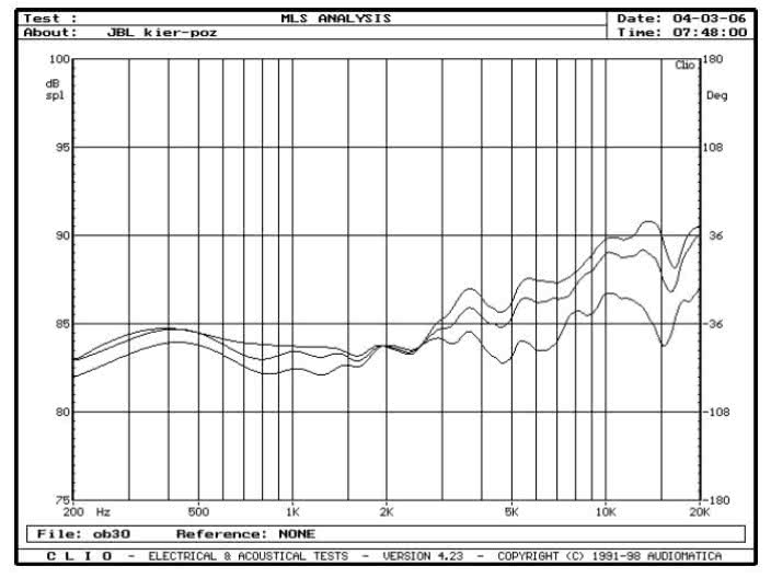

Wiadomo, że tuba ma właściwości skupiające wiązkę promieniowaną w pobliżu osi głównej. Również wraz ze wzrostem częstotliwości charakterystyki kierunkowe stają się coraz węższe, na skutek skracania się fali w stosunku do wymiarów promieniującego źródła.
Dlatego większość konstruktorów, którzy wprowadzili głośnik superwysokotonowy, walczyła o jak najlepsze warunki dla możliwie najswobodniejszego rozpraszania, np. instalując supertweeter ponad główną obudową, i miniaturyzując jego obudowę.
Na pierwszy rzut oka może się wydawać, że JBL postąpił dokładnie odwrotnie! - membrana supertweetera, chociaż o mniejszej średnicy (19-mm), promieniuje poprzez znacznie głębszy i węższy profil tubki. Ale JBL jest w tubowych profilach specjalistą, i zastosowany tutaj typ Bi-Radial ma zdolność do bardzo dobrego rozpraszania w płaszczyźnie poziomej.
Co widać i w naszym laboratorium - charakterystyki z osi głównej, 15° a nawet 30° (w płaszczyźnie poziomej) mają w zakresie wysokich tonów podobny kształt; nawet na samej granicy naszego pomiaru (20kHz) dzielą je mniejsze różnice, niż w przypadku doskonałej przecież kopułki Elana 500! Nikt by nie zgadł, że to efekt działania tubowych, a nie kopułkowych głośników wysokotonowych.
Okazuje się jednak, że chociaż charakterystyki biegną bardzo ładnie do 20kHz, to powyżej (powołując się na pomiary Stereoplay’a), wyraźnie opadają, i nawet charakterystyka z osi głównej nie dociera ani do 40kHz, ani nawet do 30kHz, pod tym względem z kolei wyraźnie ustępując kopułce Elana.
Wyniki tego porównania są więc zaskakujące - pod względem pasma przenoszenia, wyznaczanego na podstawie pomiaru na osi głównej, znacznie lepiej sprawuje się pojedynczy tweeter, z kopułką o klasycznym kształcie i standardowej średnicy. Natomiast pod względem charakterystyk kierunkowych do 20kHz, sprawniejszy okazuje się tubowy superwysokotonowy.

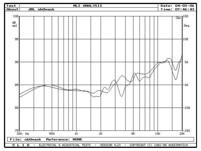

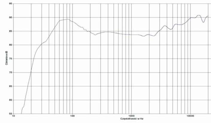

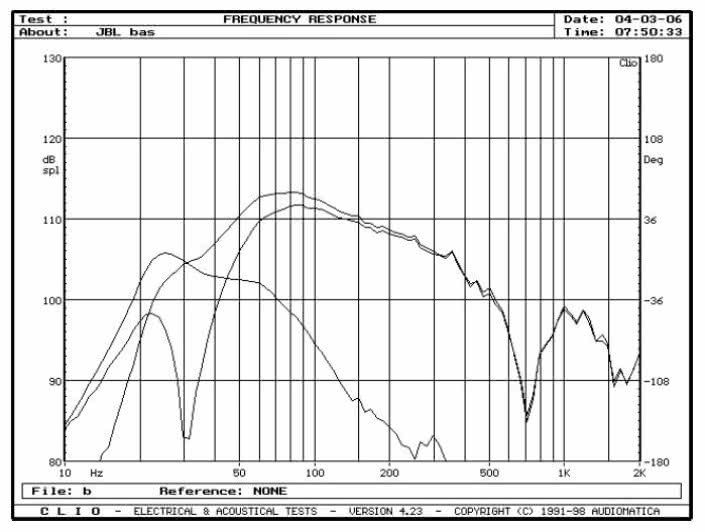

Byłoby naprawdę wspaniale, gdyby takie wyniki były możliwe bez stosowania tub od góry do dołu, ale na razie L890 ani nie ma impedancji znamionowej 8 omów, ani efektywności 91dB. Rys. 1 ujawnia charakterystykę impedancji z minimami na poziomie ok. 4 omów - najważniejsze jest w zakresie 100-200Hz, ono determinuje duże zapotrzebowanie na prąd, bo w tych okolicach moc w widmie sygnału muzycznego jest największa. Ostatecznie jednak nie mamy spadków poniżej 4 omów, a zmienność impedancji nie jest duża (chociaż szeregiem niewielkich wzniesień sygnalizuje rozbudowanie filtrów), więc elektrycznie L890 nie będzie specjalnie trudnym obciążeniem, chociaż musimy go zakwalifikować jako zespół znamionowo 4-omowy, i basta.
Średnią efektywność z całego przetwarzanego pasma (rys. 2) można oszacować na poziomie 87dB. Mamy więc wyniki raczej standardowe, które nie stawiają JBL-a przed konkurentami, ale pozwalają myśleć o podłączeniu praktycznie każdego wzmacniacza.
Kształt charakterystyki jest klasycznie „wykonturowany" - wzmocniono zakresy częstotliwości niskich i wysokich, ale wzrost ciśnienia, zwłaszcza w kierunku górnej granicy pasma, następuje powoli, bez gwałtownych skoków. Sam środek pasma (zakres 250Hz-2,5kHz) jest przetwarzany rewelacyjnie liniowo. A przecież gdzieś w okolicach 700Hz podobno zlokalizowano częstotliwość podziału - połączenie między sekcjami wykonano perfekcyjnie.
Jako drugą częstotliwość podziału producent podaje 5kHz, ale są przesłanki aby sądzić, że leży ona znacznie niżej - przy ok. 2,5kHz. Nawet nie dlatego, że charakterystyka zaczyna się od tego punktu wznosić, ale dlatego, że na rys. 3, pokazującym charakterystyki zmierzone pod różnymi kątami, przy 2,5kHz widać „węzeł", który sygnalizuje przejęcie przetwarzania przez głośnik o szerszym rozpraszaniu - które wraz ze wzrostem częstotliwości, będzie się dalej zawężać.
Ale i tak tubowe wysokotonowe radzą sobie zaskakująco dobrze poza osią główną w zakresie najwyższych częstotliwości - nawet przy 20kHz różnica między poziomami na kierunkach 0° i 30° wynosi tylko ok. 3-4dB. Dzięki temu możemy ustawić L890 lekko „odkręcone" od miejsca odsłuchowego, aby ładnie wyrównać charakterystykę w zakresie średnio-wysokotonowym - o ile będą nam w ogóle przeszkadzały wyeksponowane wysokie tony, co nie jest wcale pewne, bo w naszych próbach odsłuchowych, L890 grały w tym zakresie całkiem spokojnie.
Rys. 4 świadczy o wpływie maskownicy na charakterystykę przetwarzania - jak zwykle nie obeszło się bez zmian, ale nie są one dramatyczne. Rys. 5 wprowadza nas w szczegóły działania sekcji niskotonowej - trzy krzywe obrazują promieniowanie głośników, otworu i charakterystykę wypadkową.
