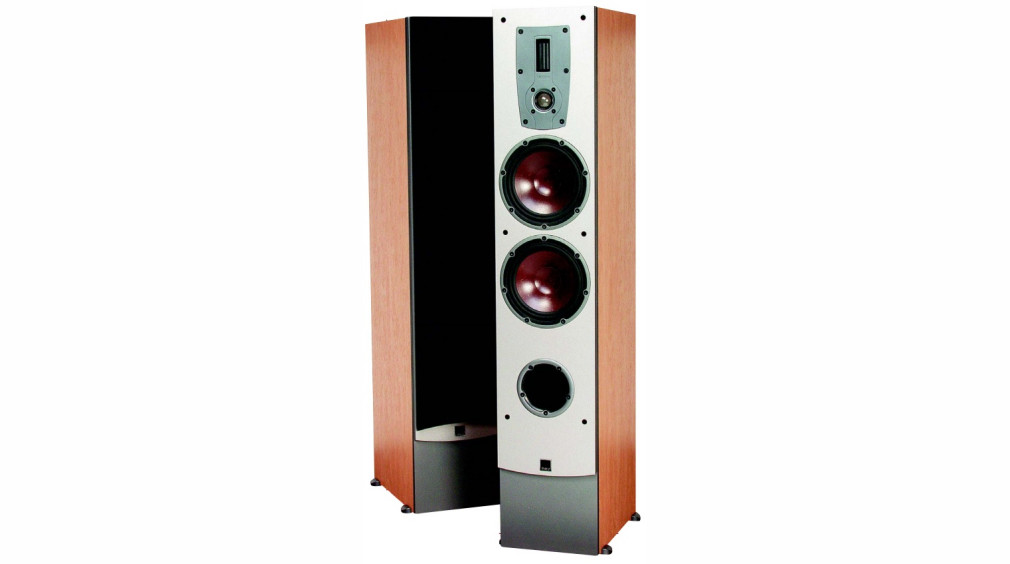

Wszystkie głośniczki Ikona wyglądają bardzo elegancko. Zwraca uwagę finezyjny projekt zewnętrznego pierścienia kosza - górne gumowe zawieszenie "cofa się" w miejscach, gdzie głośnik jest przykręcany. Kosz jest odlewany, ma delikatne żebra, wentylację pod dolnym zawieszeniem, a do tego został pokryty szarym lakierem proszkowym, odpowiednim do koloru modułu wysokotonowego i całej przedniej ścianki. Układ magnetyczny nie jest potężny - ma średnicę 8-cm - ale jest też dodatkowy pierścień (7-cm), prawdopodobnie dający częściowe ekranowanie magnetyczne.

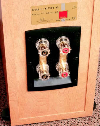

Zwrotnicę rozłożono między dwie płytki, zainstalowane jedna nad drugą bezpośrednio z tyłu obudowy terminalu przyłączeniowego. Dwie pary dużych, wygodnych zacisków pozwalają na bi-wiring, cieszą też oko estetycznym wykonaniem. Postarano się przy tunelu bas-refleks - wylot zaprojektowano wręcz pieczołowicie, nadając mu taki sam wzór, jak koszom głośników.
W dodatku tunel jest przykręcany, a nie wciskany. Oczywiście jest wyprofilowany, a średnica w świetle wynosi 7-cm, co powinno wystarczyć parze 18-cm głośników o typowych możliwościach amplitudowych. Jak z tego wynika, obydwa głośniki pracują we wspólnej komorze. Skrzynka wewnątrz nie jest przesadnie wzmocniona - znalazłem tylko dwie poprzeczki wiążące boczne ścianki. Ale grubość płyty przedniej nie pozostawia nic do życzenia - 28-mm - więc oddalam podejrzenia o zbyt daleko idące oszczędności.
Główna część obudowy jest klasycznym prostopadłościanem, oryginalność projektu plastycznego opiera się na wykonaniu frontu i zainstalowanych na nim elementach. Chociaż nie można mu zarzucić przepychu, nie jest to też koncept minimalistyczny.
Zwracają uwagę dwie nakładające się na siebie warstwy frontu - głębsza jest wystającą częścią głównej płyty o grubości 20- mm, na którą nałożono jeszcze 8-mm (bez tego dodatku pozostawiono dolną część frontu), w dodatku polakierowaną na nieco inny odcień szarości. Jeżeli założymy maskownicę, mamy już trzecią warstwę, której odrębność zarysowuje się też od przodu (maskownica nie zasłania małego logo na zewnętrznym płacie frontu). Co więcej, maskownica nie przylega do frontu, jest dystansowana za pomocą delikatnych kołeczków mocujących.
Okleina na obudowie nie jest naturalna, ale w większości kolumn tego testu spotykamy winyl, a Dali Ikon 6 są w zebranej grupie chyba najtańsze. Do wyboru mamy dwie wersje - jasny orzech i jasny dąb (na zdjęciach). Za to stopki, które przykręcamy do dolnej ścianki (a dopiero do nich kolce, które są w ten sposób szerzej rozstawione) zostały odlane z metalu - mała rzecz, a cieszy, jak również to, że stopki te, jak wszystko w konstrukcji Ikonów, są delikatne.

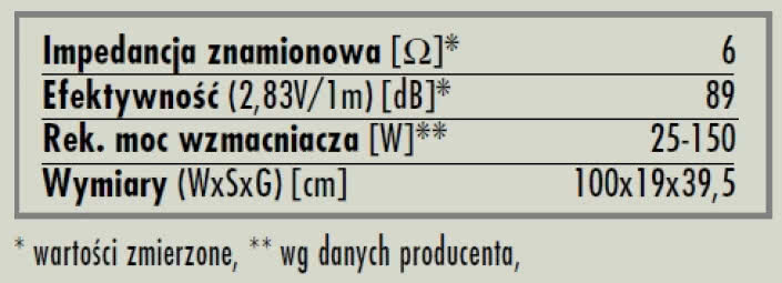

Moc wzmacniacza [W] 25-150
Wymiary [cm] 100x19x39,5
Typ obudowy br-p
Rodzaj głośników W
Efektywność [dB] 89
Impedancja (Ω) 6

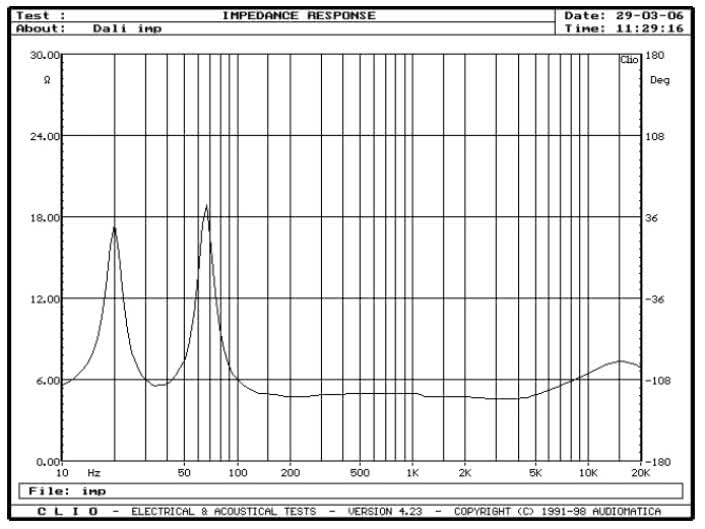

Jedna z "technologii", którymi chwali się Dali, polega na przygotowaniu kolumny jako "przyjaznego" obciążenia dla wzmacniacza. Poza efektywnością, której wysoka wartość oznacza możliwość uzyskania określonego poziomu głośności przy niewielkim wydatku mocy ze wzmacniacza, ważny jest przebieg charakterystyki impedancji - czy nie pojawiają się na niej głębokie spadki, zwłaszcza ulokowane w zakresie niskich tonów, i czy jej zmienność nie jest zbyt gwałtowna - obydwu efektów słabsze wzmacniacze nie lubią, i chociaż coraz rzadziej ulegają awarii, to często w takich warunkach pogarszają swoje parametry i brzmienie.
Nie są to czcze przechwałki Dali, rys. 1 pokazuje rzeczywiście bardzo przyjemną charakterystykę impedancji. Jej poziom w bardzo szerokim zakresie 100Hz - 9kHz jest niemal liniowy - mieści się w przedziale 5 - 6 omów, poza tym zakresem również nie spada poniżej 5 omów, więc Ikony 6 można uznać, zgodnie z deklaracjami producenta, za znamionowo 6- omowe. Nie zajmowano się tylko linearyzacją wierzchołków w zakresie niskotonowym (para charakterystyczna dla działania bas-refleksu).

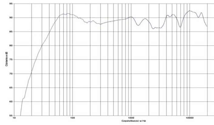

Charakterystyka przetwarzania (rys. 2) ma trochę nierówności w zakresie wysokotonowym, ale pokazuje dobrze wzajemnie zrównoważone zakresy niskich, średnich i wysokich tonów, i przecież mieści się w granicach +/- 3dB. Lekki nadmiar wysokich tonów na osi głównej ma związek z rekomendacjami producenta, aby ustawiać kolumny osiami idącymi na zewnątrz miejsca odsłuchowego.

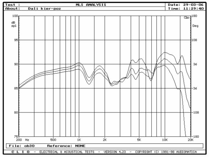

Słuchacz będzie się wówczas znajdować na osi 15°-30°, pomiar na tych kierunkach pokazuje rys. 3; jak widać, przy 15° poziom wysokich tonów ładnie dopasowuje się do średnich, zmniejszają się nawet nierównomierności w okolicach 5kHz. Przy 30° energia w najwyższej oktawie (10-20kHz) jest już zbyt mała - hybrydowy tandem wysokotonowy, a w nim przetwornik wstęgowy, w naszych pomiarach nie wykazuje żadnej przewagi nad tweeterami konkurencji w dziedzinie charakterystyk kierunkowych.

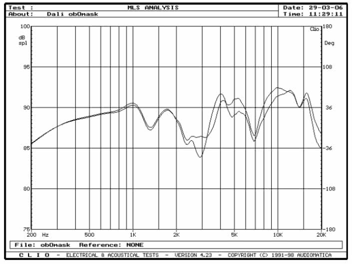

Maskownica wprowadza zmiany na charakterystyce, ale w tym zakresie, w którym i tak nie miała ona doskonałego przebiegu (rys. 4).

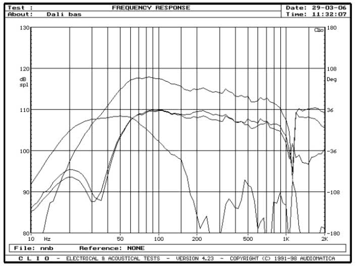

Pomiar z rys. 5 przeprowadziliśmy rutynowo dla zilustrowania pracy głośników w zakresie niskich częstotliwości, ale przynosi on inną ciekawą informację - charakterystyki obydwu głośników 18-cm biegną bardzo blisko siebie aż do 1kHz; chociaż producent podaje jako częstotliwość po działu 800Hz, to można się było spodziewać, że dolny głośnik będzie przy tej częstotliwości już mocno tłumiony - a nie jest. W tej sytuacji można twierdzić, że obydwa głośniki pracują jako nisko-średniotonowe, tyle że z nieco innymi częstotliwościami podziału.
A wracając do efektywności, to jest ona rzeczywiście bardzo wysoka - 89dB, przy 6 omach, to doskonały wynik.
