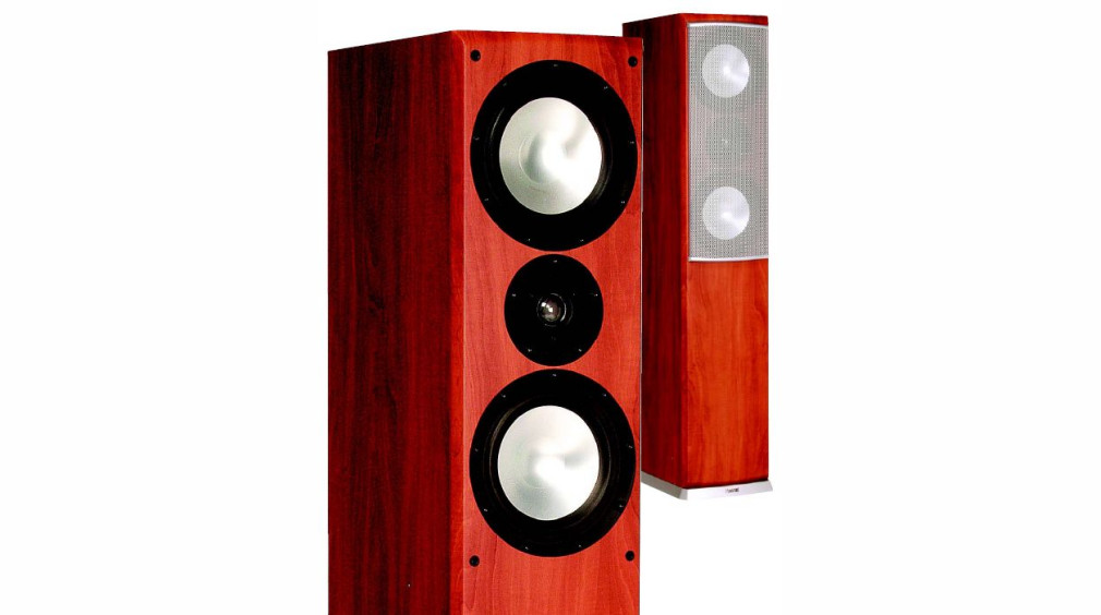

Mimo to, kiedy wyjąłem Magnat Quantum 505 z opakowania, byłem wciąż zaskoczony - "z wyglądu", te kolumny mogłyby kosztować znacznie więcej.
Doskonale prezentują się głośniki, obudowa, wszystkie detale. Przetworniki nisko-średniotonowe mają aluminiowe membrany, ekranowane układy magnetyczne i odlewane kosze - ich zewnętrzne pierścienie efektownie wyporofilowano, przygotowując w nich aż 9 wyeksponowanych wpustów na grube wkręty mocujące. Głośnik wysokotonowy ma również ekranowanie.
25-mm tekstylna kopułka, mimo swojej standardowej średnicy, ma według zapewnień producenta zapewnić przetwarzanie do 55kHz. Nasze pomiary tego ani nie potwierdzą, ani nie zaprzecz ą, bo kończą się na 20kHz, ale znane mi ze Stereoplay’a pomiary modelu Quantum 507, z tym samym tweeterem, pokazują równą charakterystykę "tylko" do 30kHz, a powyżej już szybki spadek. To i tak bardzo dobrze dla tego typu głośnika wysokotonowego.
Komora bas-refleks dla obydwu głośników nisko-średniotonowych jest wspólna, ale otwory są dwa, umieszczone blisko siebie, powyżej gniazda przyłączeniowego, a więc na tylnej ściance.
Ich minimalna średnica wewnętrzna nie jest duża - 5cm - ale wyprofilowanie wylotu jest bardzo szerokie, w zasadzie mamy do czynienia z tunelem płynnie zwiększającym powierzchnię. Oczywiście ma to zapobiec turbulencjom, ale przy okazji elementy te są wyjątkowe ozdobne, wykonane z metalu i przykręcone (a nie wciśnięte).
Obudowa Magnat Quantum 505 wykonana jest z mdf-u, front ma grubość 22-mm, w środku znajduje się ponadto kilka wzmocnień, a wśród nich również grube poprzeczne listwy, na których opierają się układy magnetyczne głośników nisko-średniotonowych.
Występują trzy wersje kolorystyczne - czarna, bukowa i wiśniowa (w naszym teście), ale cokół i maskownica (metalowa) są zawsze srebrne, nawiązując do koloru membran i elementów na tylnej ściance. W cokół możemy wkręcić kolce albo gumowe nóżki.

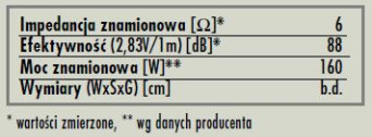

Moc wzmacniacza [W] 160
Wymiary [cm] 97x31x20
Typ obudowy br-t
Rodzaj głośników W
Efektywność [dB] 88
Impedancja (Ω) 6

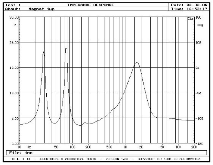

Magnat dostarcza konstrukcję o impedancji, którą formalnie wypada zakwalifikować jako 4- omową, ewentualnie 6-omową - ale w praktyce będzie ona dość łatwa dla większości wzmacniaczy, a nawet strachliwych amplitunerów - minima w zakresie niskich tonów leżą na poziomie 4,5Ω (rys. 1). Wiele kolumn sprzedawanych jako 8-omowe, ma minimalne wartości, i to występujące w zakresie niskich częstotliwości, na niższym poziomie. Pojedynczy, ale stromy (zwłaszcza od strony wysokich częstotliwości) szczyt w zakresie średnich tonów zdradza użycie filtrów wyższych rzędów. Dwa ostre wierzchołki (przy 40Hz i 80Hz) to oczywiście przejaw funkcjonowania klasycznego bas-refleksu, dostrojonego do ok. 45-50Hz (minimum).

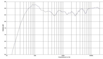

Charakterystyka przetwarzania (rys. 2) należy do bardzo pojemnego rodzaju "ogólnie zrównoważonych", chociaż obciążonych czasami wieloma drobnymi nierównomiernościami. Ale zwróćmy uwagę, że zgodnie z filozofią "wykonturowania", mamy wzmocnione niskie i wysokie częstotliwości, przy czym te pierwsze nieco bardziej. Zakres od 150Hz do 20kHz z łatwością utrzymuje się w granicach +/- 3dB.

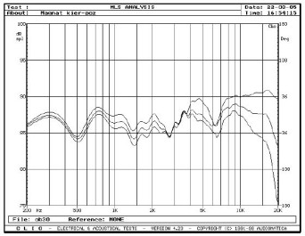

Niewielką przewagę zakresu wysokich tonów nad średnimi można skorygować już na osi 15°, uzyskamy wówczas w określonym wyżej zakresie zrównoważenie +/- 2,5dB, na osi 30° najwyższa oktawa będzie już zbyt słaba, chociaż do 14kHz łapiemy się na jeszcze lepszą niż wcześniej liniowość - +/- 2dB (rys. 3).
Maskownica wprowadza zmiany tylko w zakresie wysokich tonów (rys. 4), należy do niewielu, na których pozostawienie można się zgodzić.

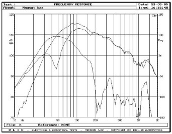

Strojenie bas-refleksu jest konwencjonalne, ciśnienie z otworu ma łagodny, ale nie spłaszczony wierzchołek, nie sięga tak wysoko, jak maksymalny poziom charakterystyki głośników, ale pozwala charakterystyce wypadkowej z łagodnym spadkiem dojść do 45Hz (rys. 5).Taki kształt powinien wiązać się też z dobrymi własnościami impulsowymi. Poza główną częstotliwością rezonansową, z tuneli emitowane są tylko szczątkowe rezonanse pasożytnicze, nie będą one w ogóle groźne, tym bardziej, że otwory znajdują się z tyłu.

Ładny zestaw pomiarów, najlepszy w tej grupie, ale przy charakterystyce wychodzącej poza granice +/-3dB, oceny bardzo dobrej jednak postawić nie możemy.
