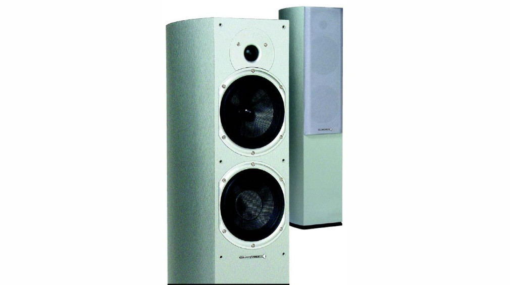

Wharfedale Diamond 9.5 to kolejna szansa na wylansowanie przeboju. Zarówno pierwsze oględziny, jak i inspekcja wewnątrz konstrukcji, pozostawiają bardzo dobre wrażenia - tym razem jednak tego właśnie się spodziewaliśmy, wspominając techniczną jakość Diamondów 9.6.
Teraz mamy konstrukcję mniejszą i tańszą, ale w jednej serii zwykle obowiązują te same materiały. Może to zresztą i dobrze, że 9.5 musiał być skromniejszy od 9.6, bo dzięki temu stał się normalniejszy - skomplikowany 9.6 rodził nadzieje, ale i obawy.
Diamond 9.5 jest już układem dwuipółdrożnym, jednak nietypowym. Głośnik niskotonowy i nisko-średniotonowy mają taką samą średnicę (17- cm), ale już różniące się membrany i układy magnetyczne, i pracują w inaczej dostrojonych układach rezonansowych obudowy; pod tym względem to konstrukcja nie do końca przez nas rozpoznana.
Po odkręceniu głośników zanotowałem, że za górnym (nisko-średniotonowym) jest komora zamknięta, a za dolnym (niskotonowym) komora z otworem (na tylnej ściance).
Podobnie została zaprojektowana sekcja niskotonowa w Diamondach 9.6. Ale przeprowadzone później pomiary 9.5 pokazały rzecz zaskakującą - że i na charakterystyce górnego głośnika, zainstalowanego jakoby w komorze zamkniętej, objawia się odciążenie właściwe dla działania układu rezonansowego bas-refleks.
Występuje ono wyraźnie wyżej (przy ok. 40Hz), niż odciążenie na charakterystyce głośnika dolnego (poniżej 30Hz), co wyklucza ich pracę w tym samym, jednorodnym układzie rezonansowym. Można tylko snuć przypuszczenia, że w przegrodzie między komorami znajduje się niezauważony otwór, tworzący kolejny układ rezonansowy.
Może coś przegapiłem w tej przegrodzie dlatego, że zapatrzyłem się na same głośniki. Nie tylko dlatego, że mają odlewane kosze, co w tej klasie cenowej zdarza się niezwykle rzadko, ale z powodu sposobu użebrowania, znanego z głośnika średniotonowego B&W kolumn serii Nautilus - ażurową, opływową konstrukcję tworzy wiele cienkich, przecinających się prętów, przygotowane jest też wentylowanie pod dolnym zawieszeniem. Układy magnetyczne są ekranowane, chociaż nie mają specjalnie dużej średnicy.
Głośnik wysokotonowy ma magnes neodymowy, kopułka jest standardowa - 25-mm, tekstylna. Membrany głośników niskotonowego i nisko-średniotonowego wykonano z włókna szklanego. W środku membrany niskotonowego znajduje się duża, wklęsła nakładka przeciwpyłowa, w centrum nisko-średniotonowego stożek.
Obudowa też niczego sobie. Podobnie jak w przypadku Kody, boczne ścianki zbiegają się łukiem ku tyłowi. Tylna ścianka jest jednak na tyle szeroka, że zmieścił się na niej duży otwór bas-refleks, o średnicy (w świetle) 7-cm, z mocnym wyprofilowaniem.
Pod nim znajduje się gniazdo przyłączeniowe, które też zaostrza apetyt. Sam sposób ustawienia zacisków - w pionie - jest oryginalny, choć niekoniecznie praktyczny. Ale ich wygląd i solidność ponownie przypomina ekskluzywne WBT.
W dolną ściankę, wyodrębnioną jako cienki cokół, można wkręcić kolce.
Projekt plastyczny kolumny nie jest jednak wcale przeładowany ozdobnikami. Od frontu Wharfedale Diamond 9.5 prezentuje się dość wstrzemięźliwie, ale bardzo schludnie. Dużym atutem jest aż pięć wersji kolorystycznych - trzy imitują drewno - palisander, czereśnię lub buk, dobrym ich uzupełnieniem są wersje czarna i srebrna - właśnie tę ostatnią pokazujemy na zdjęciach. Diamondy 9.5 są estetycznie bardzo bezpieczne, a technicznie rozsądne i zaawansowane.

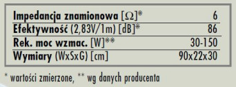

Moc wzmacniacza [W] 30-150
Wymiary [cm] 90x22x30
Typ obudowy br-p
Rodzaj głośników W
Efektywność [dB] 86
Impedancja (Ω) 6

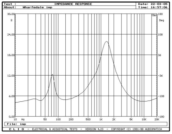

Wharfedale deklaruje impedancję znamionową wszystkich Diamondów jako 6Ω, i w zasadzie nie mija się z prawdą (przynajmniej w przypadku modelu 9.5). Minimum przy 150Hz ma wartość ok. 5 omów, niewiele niżej leżą minima przy 40Hz i 10kHz (rys. 1). W zakresie niskich częstotliwości widać pojedyncze maksimum impedancji, chociaż wiemy, że w konstrukcji Diamonda 9.5 funkcjonuje bas-refleks, który powinien dawać obraz z dwoma wierzchołkami - ale drugi głośnik pracuje w komorze zamkniętej, i charakterystyka impedancji tej sekcji tłumi pierwszy, niższy wierzchołek, którego ślad widać przy 30Hz.

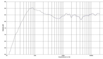

Recepta na charakterystykę przetwarzania (rys. 2) pokazuje podobny poziom średnich i wysokich tonów, z lekkimi lokalnymi osłabieniami wokół 700Hz i 4kHz, i wzmocnione przetwarzanie niskich częstotliwości.

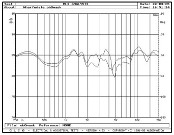

Maskownica zwiększa nieregularność charakterystyki w zakresie wysokich tonów, katastrofy nie ma, ale jednoznacznie lepiej jest bez maskownicy (rys. 4).

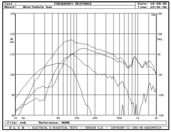

Rys. 5 pokazuje charakterystykę niskotonowego, nisko-średniotonowego, ciśnienia z otworu i charakterystykę wypadkową. Mimo - jak się wydawało po spojrzeniu do środka obudowy - przydzielenia układu rezonansowego bas-refleks tylko głośnikowi niskotonowemu, również na głośniku nisko-średniotonowym widać odciążenie. Efekt ten występuje jednak w nieco różnych zakresach najniższych częstotliwości - dla niskotonowego w okolicach 30Hz, dla nisko-średniotonowego przy ok. 40Hz, zarazem dla tego głośnika odciążenie nie jest tak jednoznacznie zaznaczone, jak w typowym bas-refleksie.
Głośnik niskotonowy jest tłumiony względem nisko-średniotonowego już powyżej 100Hz, ale jego charakterystyka opada łagodnie, filtrowanie prowadzone jest z nachyleniem tylko 6dB/okt.
Charakterystyka wypadkowa przetwarzania niskich częstotliwości, mimo działania dość skomplikowanego układu dwóch różnie dostrojonych sekcji, jest regularna, bez lokalnych osłabień, które mogłyby wyniknąć z nieporozumień fazowych między obydwoma głośnikami.
Diamond 9.5 nie jest prądożerny, ale z efektywnością 86dB nie jest też nadzwyczajnie "decybelowydajny".
