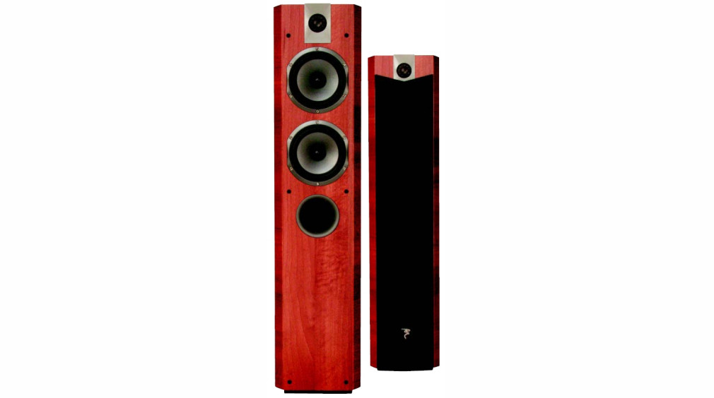

Obudowa Focal Chorus 714V ma w środku dwa wzmocnienia - jeden wieniec (pomiędzy głośnikami niskotonowym a nisko-średniotonowym) i pełną przegrodę, ujawnioną głęboką ręczną penetracją, umieszczoną ok. 20 cm powyżej dolnej ścianki.
Zmniejsza ona czynną objętość obudowy, co widocznie optymalizuje warunki pracy głośników i ich układu bas-refleks, szkoda jednak, że nie wykorzystano tej sytuacji i nie stworzono dostępu do wydzielonej w ten sposób komory, aby dać możliwość wypełnienia jej balastem.
Ostatecznie można tę sprawę załatwić we własnym zakresie. Do dolnej ścianki przymocowano cokół o grubości 1-cm, którego obrys jest nieco mniejszy od poziomego przekroju samej skrzynki, stąd nie służy on zwiększeniu stabilności, ale optycznemu "oderwaniu" obudowy od podłogi. Oczywiście prześwit zwiększy się jeszcze, gdy zamontujemy kolce.
Dwa 15-cm głośniki pracują zgodnie z zasadami układu dwuipółdrożnego - dolny przetwarza tylko niskie częstotliwości, górny również średnie. Same przetworniki są jednak identyczne, z membranami poliglasowymi (zasadniczo celuloza) i miękkimi, choć kształtem przypominającymi "korektory fazy" nakładkami przeciwpyłowymi.

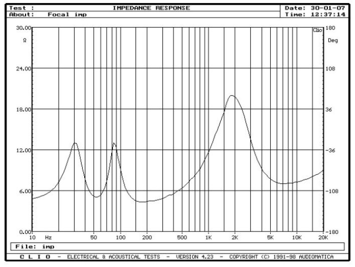

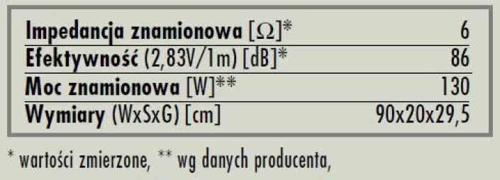

Chorus 714V należy do tej grupy konstrukcji, które trudno jednoznacznie zakwalifikować pod względem impedancyjnym. To z użytkowego punktu widzenia dobra wiadomość, bo z minimum na poziomie 4,2 oma przy 160Hz (co rzetelnie podaje producent, a potwierdzają nasze pomiary - rys. 1) można je zakwalifikować jako znamionowo 6-omowe, a jeżeli nawet uznamy pryncypialnie za 4-omowe, to z oczywistym komentarzem, że w porównaniu do innych 4-omowych będą one znacznie łatwiejszym obciążeniem. Efektywność jest jednak dość niska - ok. 86dB (producent podaje 91dB...).

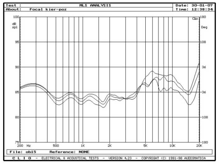

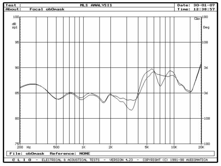

Charakterystyka przetwarzania pokazuje dość wyraźnie wyeksponowane niskie i wysokie tony (rys. 2), co zdarza się jednak często, tutaj specyficzny jest wyraźny wzrost na krótkim dystansie 4-5kHz, podczas gdy w najwyższej oktawie ciśnienie spada, aby ponownie wzrastać na samym skraju pasma.

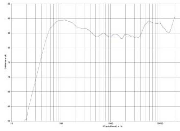

Przejście na inną oś w płaszczyźnie poziomej (rys. 3) nie uporządkuje nam przetwarzania wysokich tonów, okolice 5kHz zawsze będą dominować nad 15kHz.

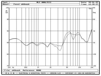

Maskownica zaczyna wywierać wpływ od 2kHz wzwyż, o dodatkowe 2dB zwiększając odstęp między poziomem przy 3,5kHz a 5,5kHz (rys. 4), więc urodzie brzmienia raczej zaszkodzi... choć patrząc na to bardziej optymistycznie, podkreśli specyfikę Chorusów 714V, tak jak istotnie wpływa na ich oryginalny wygląd.

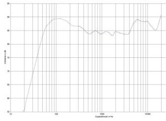

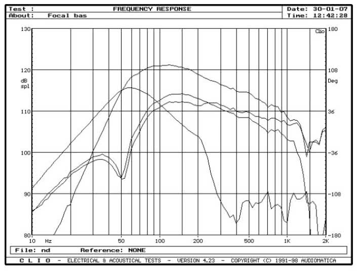

Zróżnicowanie zakresów przetwarzanych przez obydwa głośniki 15-cm jest bardzo delikatne, przy 1kHz mamy ok. 3dB różnicy poziomów (rys. 5), więc podawana przez producenta częstotliwości podziału 300Hz nie znajduje potwierdzenia w mierzonej rzeczywistości - przy tej częstotliwości różnica wynosi praktycznie nieistotny 1dB. Ale nie jest to zarzut wobec samej konstrukcji, dla dobrej współpracy fazowej lepiej nie tłumić głośnika niskotonowego w układach dwuipółdrożnych zbyt wcześnie. Bas-refleks dostrojono do 50Hz, charakterystyka z otworu ma bardzo prawidłowy kształt, a charakterystyka wypadkowa całego systemu stopniowo zwiększa nachylenie.
