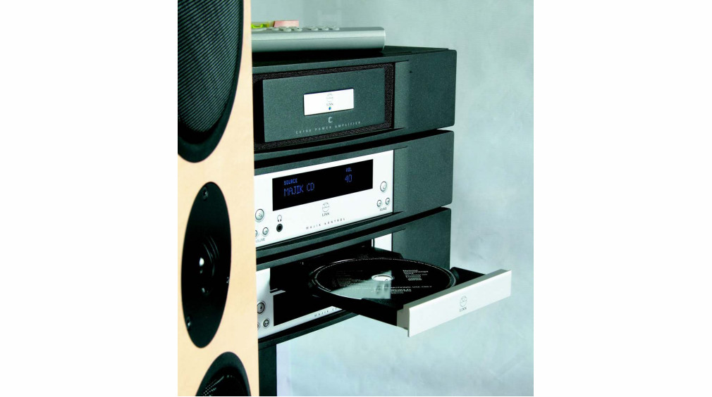

System może być stosowany w klasycznym, pasywnym układzie, tj. z odtwarzaczem Majik CD, przedwzmacniaczem Kontrol i stereofoniczną końcówką mocy C2100, do tego zestawu elektroniki można jeszcze dokupić kolumny Linn Ninka.
Następnym krokiem jest zamiana układu na aktywny - wzmacniacz wymienia się np. na C6100 z sześcioma końcówkami i zamontowanymi kartami filtrów, odpowiednich do danego modelu kolumn.
Co jeszcze można zrobić? Można jeszcze dokupić firmowe interkonekty o bezpretensjonalnej nazwie Analogue Interconect oraz kable głośnikowe - w tym przypadku najlepiej triwiring, o nazwie K600. Ale jeśli chcemy być prawdziwymi linnowcami, możemy dokupić wisienkę na torcie, tj. gramofon Sondek LP12 SE.
Wszystkie urządzenia Linna, bez względu na cenę, przeznaczenie itp., dzielą obecnie tę samą obudowę (ze względów oczywistych nie dotyczy to gramofonu i kolumn).
Sztywna, wykonana w całości z aluminium obudowa składa się z czterech głównych elementów: odlewanego frontu, w centrum którego dodawany jest element specyficzny dla urządzenia danego typu, nasuwanej na całość 'rękawiczki', tj. grubej aluminiowej blachy wygiętej tak, że tworzy górę i boki, a także właściwego spodu i przykręconej do niego tylnej ścianki.
Na wierzchu nie widać żadnych śrub, każde urządzenie i cały ich system jest estetyczny, elegancki, choć może jeszcze zbyt skromny, aby powiedzieć: luksusowy.

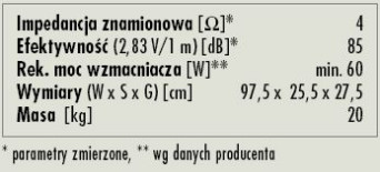

Moc wzmacniacza [W] 60
Wymiary [cm] 98x26x28
Typ obudowy z
Rodzaj głośników P
Efektywność [dB] 85
Impedancja (Ω) 4

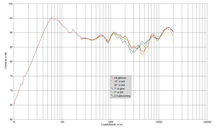

Tym razem w zestawie pomiarów nie znalazła się charakterystyka impedancji, gdyż Ninka dostarczona do testu była ustawiona w tryb sterowania aktywnego - przez zwrotnicę wbudowaną we wzmacniacz C6100.
Stąd też badaliśmy ją, przepuszczając sygnał przez tenże wzmacniacz, a nie bezpośrednio ze wzmacniacza systemu pomiarowego.
Charakterystyka przetwarzania ujawnia wzmocnienie basu - mimo zastosowania obudowy zamkniętej - i osłabienie na przejściu między średnimi a wysokimi tonami, najprawdopodobniej w okolicach częstotliwości podziału między sekcją nisko-średniotonową a wysokotonową. Potwierdzają to dodatkowe pomiary, na których widać niezależne charakterystyki obydwu sekcji, przecinające się w okolicach 3 kHz.
Przecinają się one zbyt nisko, aby przy nawet pełnej korelacji fazowej zagwarantować przepływanie charakterystyki wypadkowej odpowiednio wysoko w tym zakresie, a ponadto korelacja ta nie jest idealna, bo charakterystyka wypadkowa przechodzi nie ok. 6 dB, ale tylko ok. 3 dB powyżej przecięcia, a w zakresie 4-7 kHz leży nawet decybel - dwa poniżej charakterystyki samego głośnika wysokotonowego. Oś główna została ustalona jako oś wyprowadzona z centrum układu - czyli na wysokości głośnika wysokotonowego.
W relacji odsłuchowej pojawiają się komentarze dotyczące wrażliwości Ninki na ustawienie. Widać jednak, że zmiany charakterystyki na różnych osiach wcale nie są drastyczne, również w płaszczyźnie pionowej stabilność jest dobra; jak na układ symetryczny, nawet bardzo dobra.
