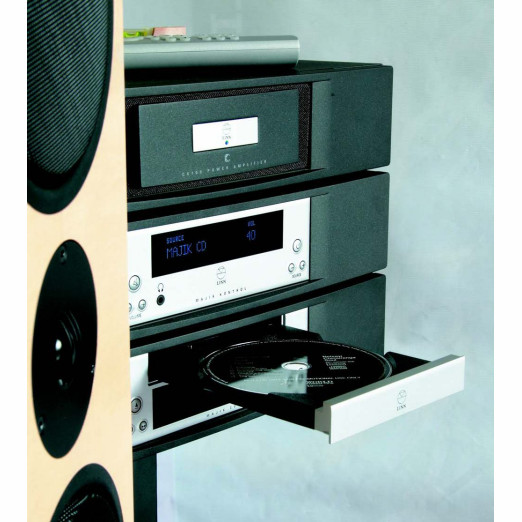

Nie tylko Linn, ale i wiele innych firm podkreśla sens pracy zespołowej - wyższość systemów złożonych z urządzeń tej samej firmy. Poza oczywistymi konotacjami marketingowymi jest w tym też wiele merytorycznego sensu, ponieważ projektowanie, odsłuchy itp. odbywają się w kontekście innych produktów danej firmy. Linn idzie jednak jeszcze dalej. Proponuje bowiem przejście z systemu pasywnego na w pełni aktywny.
System może być stosowany w klasycznym, pasywnym układzie, tj. z odtwarzaczem Linn Majik CD, przedwzmacniaczem Kontrol i stereofoniczną końcówką mocy C2100, do tego zestawu elektroniki można jeszcze dokupić kolumny Ninka.
Następnym krokiem jest zamiana układu na aktywny - wzmacniacz wymienia się np. na C6100 z sześcioma końcówkami i zamontowanymi kartami filtrów, odpowiednich do danego modelu kolumn.
Co jeszcze można zrobić? Można jeszcze dokupić firmowe interkonekty o bezpretensjonalnej nazwie Analogue Interconect oraz kable głośnikowe - w tym przypadku najlepiej triwiring, o nazwie K600. Ale jeśli chcemy być prawdziwymi linnowcami, możemy dokupić wisienkę na torcie, tj. gramofon Sondek LP12 SE.
Wszystkie urządzenia Linna, bez względu na cenę, przeznaczenie itp., dzielą obecnie tę samą obudowę (ze względów oczywistych nie dotyczy to gramofonu i kolumn).
Sztywna, wykonana w całości z aluminium obudowa składa się z czterech głównych elementów: odlewanego frontu, w centrum którego dodawany jest element specyficzny dla urządzenia danego typu, nasuwanej na całość 'rękawiczki', tj. grubej aluminiowej blachy wygiętej tak, że tworzy górę i boki, a także właściwego spodu i przykręconej do niego tylnej ścianki.
Na wierzchu nie widać żadnych śrub, każde urządzenie i cały ich system jest estetyczny, elegancki, choć może jeszcze zbyt skromny, aby powiedzieć: luksusowy.

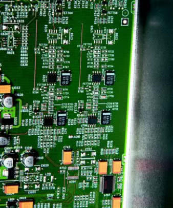

Linn MAJIK CD - układ
Linn MAJIK CD jest niemal kompletnym odtwarzaczem DVD (DVD/DVD-A), w którym jednak formaty te zablokowano na poziomie oprogramowania, pozostawiając tylko odczyt CD. Napęd to DVD-ROM DRL-200 firmy DVS.
Umieszczona obok potężna kość DSP ESS Vibratto S to układ o wyjątkowej mocy obliczeniowej, w którym zawarto dekodery wizyjne MPEG2 i MPEG4, dekodery audio Dolby Digital, dts, TruSurround, progressive scan, wizyjne DAC-i 10/54 MHz i wiele innych - w Majiku nieaktywne.
Ale też tutaj rozpakowywany jest sygnał audio i dzięki wykorzystaniu choćby małej części możliwości tego czipu Linn MAJIK CD odtwarza nie tylko całą rodzinę płyt CD, ale także MP3, WMA i CD-DTS, a przede wszystkim HDCD. Wydaje się, że decyzja o tym, aby nie był to odtwarzacz DVD, podyktowana została troską o samopoczucie audiofilów.
Cały układ został zmontowany na jednej dużej płytce drukowanej w technice SMD. Przetwornik to D/A WM8740 brytyjskiej firmy Wolfson Microelectronics. Na płytce widać miejsce pod inne aplikacje, np. wyjście zbalansowane i wyjścia regulowane, tutaj nieobsadzone.
Z drugiej strony napędu, na tej samej płytce, mamy mały zasilacz impulsowy, a na bocznej ściance jego dużą, 'wypasioną' wersję. Najwyraźniej mniejszy dedykowany jest napędowi, a większy pozostałym układom.
Zasilacz impulsowy nie kojarzy się zbyt dobrze, ponieważ jest szeroko stosowany w taniutkich odtwarzaczach DVD, jednak warto wspomnieć, że Linn doszedł do mistrzostwa w tej dziedzinie i podobnie jak firma Chord, stosuje go we wszystkich swoich urządzeniach.
