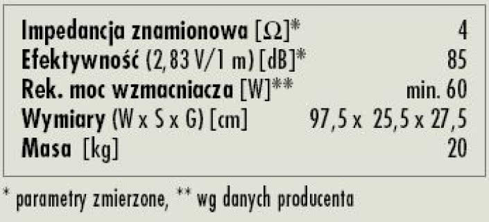

LINN NINKA
Moc wzmacniacza [W] 60
Wymiary [cm] 98x26x28
Typ obudowy z
Rodzaj głośników P
Efektywność [dB] 85
Impedancja (Ω) 4
Linn NINKA
