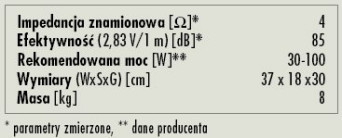

Moc wzmacniacza [W] 30-100
Wymiary [cm] 37X18X30
Typ obudowy br-d
Rodzaj głośników P
Efektywność [dB] 85
Impedancja (Ω) 4

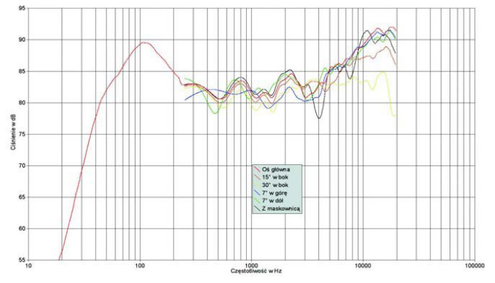

Tak jak Audiovector K1 Super odpuszcza sobie bas, tak Chario Silhouette 200 z basem szaleje - szczyt charakterystyki w zakresie niskotonowym, przy ok. 100 Hz, sięga niemal pułapu 90 dB. Spadek -6 dB względem tego szczytu mamy przy 55 Hz a względem poziomu średniego przy 45 Hz. Ale podobnie jak w K1, nie żałowano też wysokich tonów. Wyraźnie "wykonturowany" kształt charakterystyki, czyli z wyeksponowanymi skrajami pasma i cofniętym środkiem jest efektem zarówno intensywnej pracy (pewnie z ogromną udziałem układu bas-refleksu) w zakresie niskotonowym, jak też sposobu kształtowania przebiegu w zakresie średnio-wysokotonowym za pomocą zwrotnicy.
Charakterystyka ma więc wyraźnie zaznaczoną ogólną tendencję, lokalne nierównomierności, jednak nie są to ani zupełnie niewłaściwe dysproporcje, ani poważne defekty. Ciśnienie wysokich tonów możemy obniżyć, kierując na miejsce odsłuchowe nie oś główną, ale oś z zakresu do 30O w płaszczyźnie poziomej - dopiero pod takim kątem wysokie tony biegną mniej więcej na poziomie średnich. Z basem już tak sobie nie poradzimy - może być go tylko więcej, kiedy ustawimy głośniki blisko ściany.

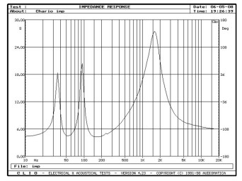

Charakterystyka impedancji ma przy ok. 160 Hz minimum o wartości 4 omów, sprawa impedancji znamionowej jest więc wyjaśniona, choć trochę nie po myśli producenta, który podaje 8 omów. Nie byłoby w tym nic bardzo dziwnego, wielu tak robi, gdyby nie fakt, że Chario jednak nie unika podawania wartości 4 omów dla wszystkich konstrukcji z wielu innych serii. Czyżby były one w rzeczywistości 2-omowe? Efektywność wynosi 85 dB - całkiem dobrze.
