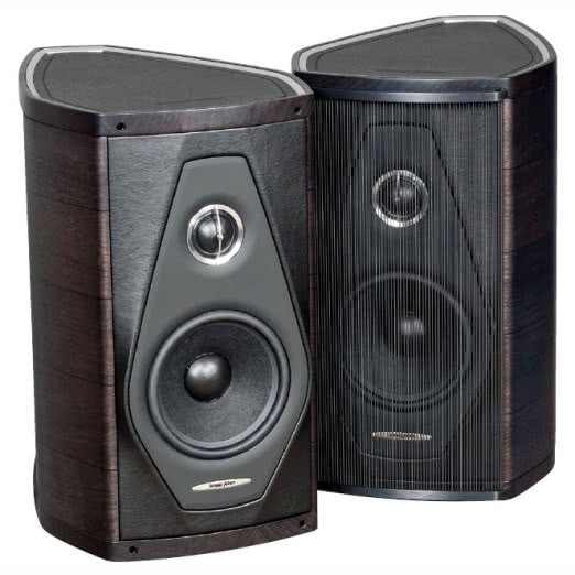

Wykonanie Solidne cacuszko. Perfekcyjna kombinacja materiałów wysokiej jakości, bezbłędne połączenie nowoczesności z elementami tradycyjnego stylu Sonusa. Układ dwudrożny z wyśmienitym, 15-cm przetwornikiem nisko-średniotonowym. Teoretycznie najlepiej grają i praktycznie najlepiej wyglądają na firmowych, dedykowanych standach.

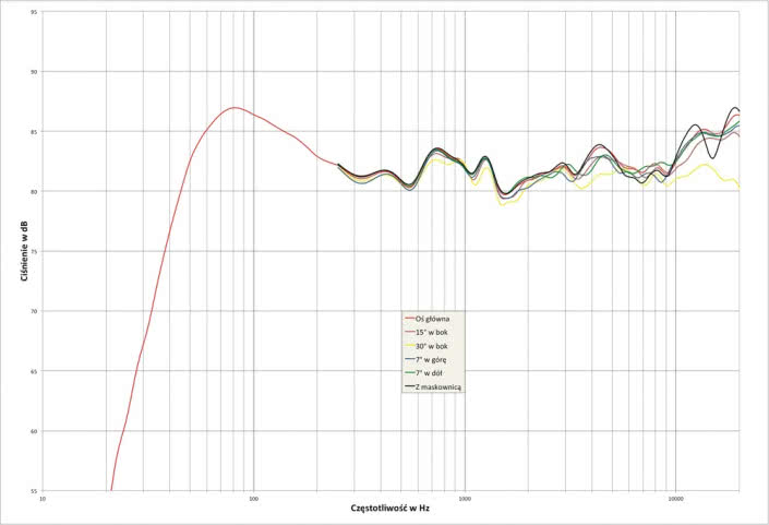

Laboratorium Ładnie zrównoważona charakterystyka z lekko wyeksponowanymi skrajami pasma, dobrze rozciągnięty bas (-6 dB/42 Hz), bardzo dobra stabilność zakresu średnio-wysokotonowego (niewielkie zmiany poza osią główną), bezproblemowa maskownica. Umiarkowana, ale typowa dla konstrukcji tej wielkości czułość 84 dB, impedancja 4 Ω, bliska 6 Ω.

Sonus faber Olympica I jest więc spadkobiercą Cremony Auditor. Kontynuacja jest dobrze widoczna, lecz równie łatwo dostrzeżemy wiele różnic - to nie jest prosty lifting, ale całkowicie nowy projekt, ostatecznie żaden element, żaden profil nie jest dokładnie taki sam.
Obydwie konstrukcje mają podobnej wielkości przetworniki obudowę, a do pewnego stopnia również jej kształt - i na tym podobieństwa się kończą.
Układ dwudrożny z 15-cm nisko-średniotonowym nie jest też niczym wyjątkowym w projektach Sonusa, bo dzisiaj większość podstawkowców włoskiej firmy opiera się właśnie na takim schemacie, natomiast układy dwudrożne z 18-cm nisko-średniotonowym, bardziej popularne u innych producentów, występują tutaj w mniejszości.

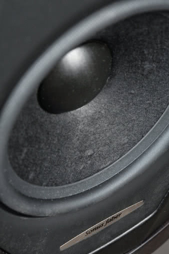

Utrzymanie przyzwoitej mocy i efektywności przy zastosowaniu 15-cm nisko-średniotonowego wymaga wysokiej klasy przetwornika. W tym miejscu Sonus nie żałuje, inwestuje w pierwszorzędne komponenty i współpracę z najlepszymi specjalistami z innych europejskich firm, zajmującymi się produkcją samych przetworników.
Nisko-średniotonowa 15-tka zainstalowana w kolumnach Sonus faber Olympica I, podobnie jak średniotonowa 15-tka z trójdrożnych modeli Olympica II i Olympica III, jest składana w duńskim Scan-Speaku, do którego części "miękkie" (zawieszenia, membrana) dostarcza niemiecka firma Doktor Kurt Muller - od dawna "szara eminencja" w branży głośnikowej.
Głośnik ten jest jednak konstrukcją zaprojektowaną i produkowaną specjalnie dla Sonusa, nie jest nawet "wersją specjalną" jakiegokolwiek standardowego modelu Scan-Speaka - co dobrze widać już z zewnątrz, a tym bardziej po odkręceniu głośnika (zupełnie inny kosz).
Trochę się nad tym głośnikiem porozczulam, bo w dużym stopniu jest realizacją pewnej nadziei, jaką miałem dwadzieścia lat temu… Na początku lat 90. pojawiła się "węglowa" "18", z charakterystyczną, pomarszczoną membraną (technologia powolnego suszenia pulpy celulozowej).
Niedługo potem Scan-Speak zapowiedział, że opracuje pierwszą (w swojej historii) 15-tka; nie tylko ja się spodziewałem, że będzie to kolejny, tylko mniejszy "węglowy", czyli głośnik z podobną membraną.
Tymczasem po kilku latach doczekaliśmy się czegoś zupełnie nowego - 15-cm Revelatora, a więc głośnika z nowym profilem kosza i membraną celulozową, ale prasowaną i nacinaną. Potem pojawiła się 18-tka i kolejne głośniki serii Revelator.
Właśnie 15-tka z serii Revelator (jej specjalna wersja) została zastosowana w Cremonie Auditor, natomiast w Olympicach… wraz z 15-tką pojawia się membrana "pomarszczona", taka, na jaką miałem apetyt dwadzieścia lat temu i mam apetyt do dzisiaj. Sonus faber nie wspomina już nic o włóknie węglowym, jednak nie wypiera się, a nawet podkreśla ważną rolę materiału bazowego - pulpy celulozowej.

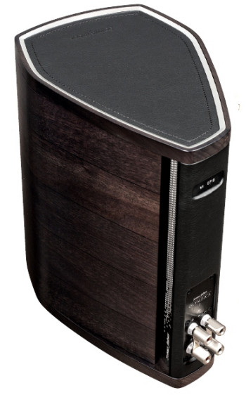

Kolejne "smakowitości" znajdują się na dole obudowy, zwłaszcza z jej jednej strony – wylot bas-refleksu wygląda jak
dawna perforowana taśma komputerowa.
"Papier jest najstarszym materiałem stosowanym w głośnikach, i według naszej percepcji - najlepszym." Dla marketingu to pewien kłopot, bowiem dostęp do głośników z membranami celulozowymi, nawet tych najlepszych, ma praktycznie każdy producent zespołów głośnikowych i hobbysta.
W tej sytuacji trzeba zaznaczyć, co zresztą wcale nie musi mijać się z prawdą, że ostatecznie o właściwościach i brzmieniu membrany zasadniczo celulozowej decydują dodatki - Sonus wymienia kapok i kenaf, to również włókna naturalne, a ponadto powlekanie poprawiające tłumienie. Moim zdaniem, nawet gdyby Sonus napisał, że najlepsza jest najzwyklejsza celuloza, i taką też zastosował, to nic by nie stracił na prestiżu…

W związku z nietypową formą tunelu bas-refleks, Sonus wymienia kilka "patentów", które w tym opisie pominiemy, przedstawiając rzecz prościej. Tunel bas-refleks ma postać szerokiej (a raczej wysokiej, ze względu na jej pionową orientację) i wąskiej, dość długiej szczeliny, utworzonej wzdłuż jednego z boków; taka jego forma ma zapewnić przepływ laminarny, czyli taki, w którym całe powietrze jest przesuwane z jednakową prędkością, bez rozwarstwiania się powodowanego przez zbyt duże prędkości, co z kolei prowadzi do powstawania szumów turbulencyjnych.
Jednak zwiększenie stosunku obwodu tunelu do jego pola przekroju zwiększa "hamowanie" (tarcie cząsteczek powietrza o ścianki tunelu), co obniża prędkość, a więc działa tłumiąco na cały układ rezonansowy. Wlot szczeliny znajduje się na ok. 1/3 głębokości obudowy (patrząc od strony frontu), a wylot prawie z tyłu - na "niedokończonym" łączeniu bocznej ścianki z wąskim panelem tylnym.
Na skutek wyprowadzenia otworu (szczeliny?) bas-refleks z jednej strony, obudowa nie jest symetryczna; obydwa egzemplarze jednej pary są wykonywane jako "lustrzane odbicia".
Sonus faber Olympica I - obudowa
Na skutek takiej aranżacji obudowa nie jest idealnie symetryczna, co oczywiście nie jest żadną wadą, zaciski głośnikowe są lekko odchylone od osi, w przeciwną stronę niż wylot bas-refleksu, który z kolei jest zakończony metalową, perforowaną maskownicą, również działającą tłumiąco.

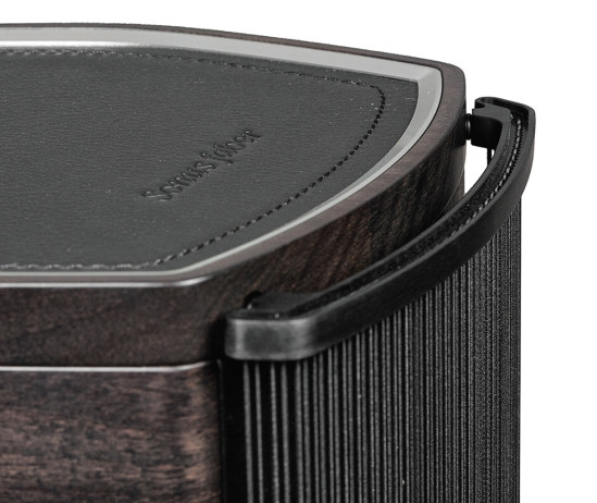

Maskownica jest typu "strunowego" - jak w droższych modelach Sonusa. Wygląda bardzo fajnie, na dźwięk ma wpływ minimalny, tylko wymaga pewnej ostrożności przy zakładaniu i zdejmowaniu, zwłaszcza w przypadku podstawkowców stojących swobodnie, nieprzykręconych do standów - trzeba uważać (zwłaszcza przy zdejmowaniu), aby przy założonej jednej listwie napięte struny nie przewróciły obudowy.

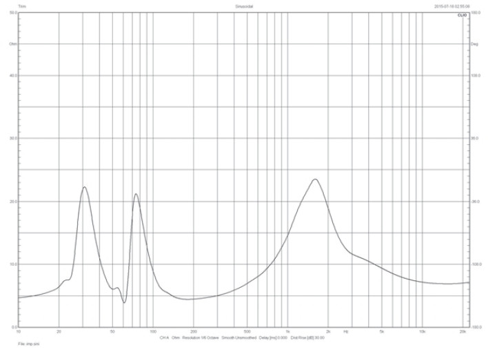

Producent całkiem rzetelnie przedstawia podstawowe parametry Olympiki I, różnice między wartościami katalogowymi a zmierzonymi są mniejsze niż zwykle. Niemal powszechna praktyka zawyżania czułości i impedancji znamionowej jest nam przecież znana. Zacznijmy od impedancji, gdyż tutaj Sonus zasługuje na pierwszą pochwałę, właśnie nie za samą jej wartość, ale za jednoznaczną i uczciwą deklarację, że mamy do czynienia z konstrukcją 4-omową.

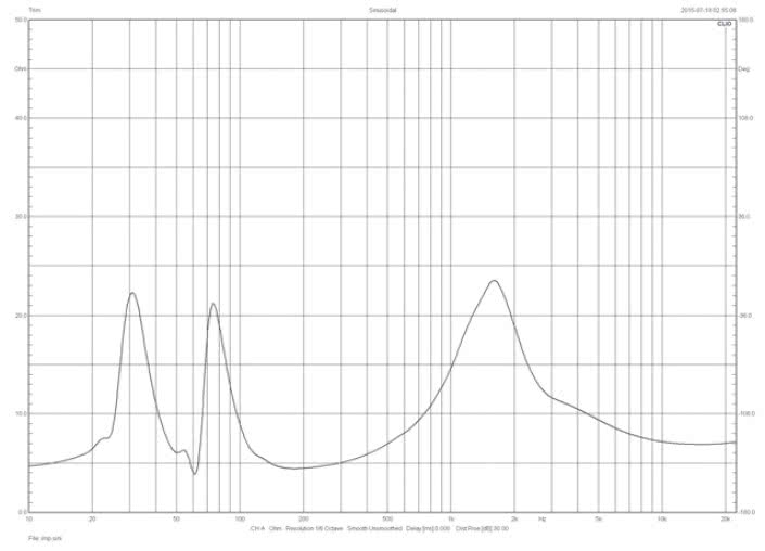

Co więcej, widoczne na charakterystyce impedancji minimum, przy ok. 200 Hz, na podstawie którego ustalamy impedancję znamionową, ma wartość 4,5 oma, co niemal wystarczy, aby stwierdzić 6-omową impedancję znamionową. Olympica I nie jest więc "trudnym" obciążeniem od strony impedancji, a jej czułość, jak na tej wielkości konstrukcję, jest zupełnie przyzwoita - 84 dB. Oczywiście, wraz z umiarkowaną mocą, która na pewno ogranicza tego typu konstrukcję, żadnymi sposobami nie osiągniemy wysokich poziomów głośności, ale ustalmy, jaka jest to moc...
Producent podaje zarówno rekomendowaną moc wzmacniacza (40-150 W), co nie jest informacją bardzo konkretną, jak też - co nietypowe - maksymalne napięcie, zamiast maksymalnej mocy. Wystarczy prosty wzór i, znając impedancję, będziemy ją znali. Napięcie 20 V na impedancji 4 omy oznacza okrągłe 100 W, a więc wcale nie tak mało.
W kontekście umiarkowanej czułości warto zaopatrzyć się we wzmacniacz o takiej mocy, chociaż 100 W przy 4 omach dostarczy dzisiaj prawie każdy wzmacniacz tranzystorowy. A co lampowymi? Nie mój problem... Olympiki I to małe, dość mocne monitorki, niewymagające żadnego egzotycznego ani "wydajnego prądowo" wzmacniacza, lecz zupełnie przeciętnego; kilku albo kilkunastowatowych lampowców do przeciętnych nie zaliczam.

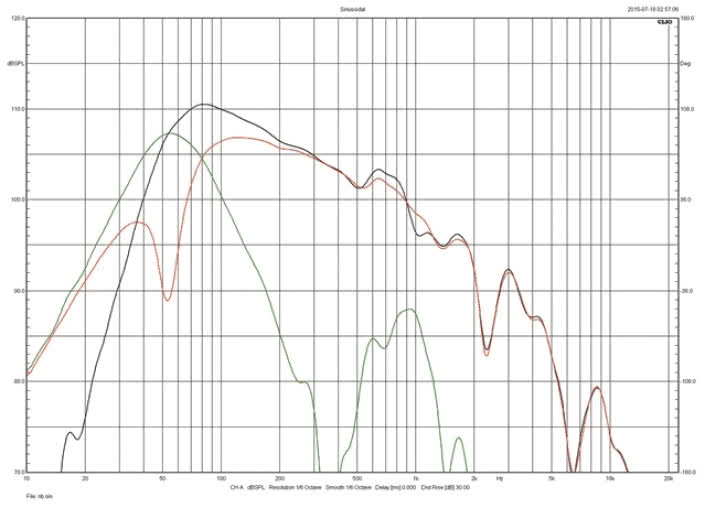

Wyraźne bas-refleksowe minimum (wciąż na charakterystyce impedancji) nie wskazuje na jakkolwiek specyfi czne działanie układu rezonansowego bas-refleks (na jego stłumienie), co potwierdza pomiar źródeł niskich częstotliwości w polu bliskim. Bas-refl eks jest dostrojony dość wysoko, do 52 Hz, ale dzięki temu poziom ciśnienia z otworu (przy tej częstotliwości) jest bardzo wysoki, nawet wyższy niż z samego głośnika (przy 120 Hz), na skutek takiego strojenia szczyt charakterystyki wypadkowej (przy 80 Hz) sięga bardzo wysoko, a charakterystyka całego zespołu pokazuje wyeksponowany bas.
Intencje konstruktora są czytelne, ale - jak niemal zawsze - można nad nimi debatować. Niższe strojenie (czyli np. jeszcze węższa szczelina bas-refl eksu) dałoby niższą "górkę" przy 80 Hz, ale i nieco niżej zaczynający się szybki spadek charakterystyki, a na dodatek lepszą odpowiedź impulsową - na którą jednak, patrząc na uzyskane charakterystyki, też chyba nie można narzekać, podobnie jak na dolną częstotliwość graniczną - spadek -6 dB względem poziomu średniego pojawia się przy 42 Hz.
Producent obiecuje pasmo 50-30 000 Hz (bez podania decybelowej tolerancji), bas sięga jednak niżej nawet przy ustaleniu ścieżki +/-3 dB - w niej możemy zmieścić charakterystykę od 45 Hz. Lekko wyeksponowane są też częstotliwości najwyższe, ale bardzo szeroki zakres od 250 Hz do 10 kHz jest utrzymywany w ścieżce +/-1,5 dB - rezultat bardzo dobry, a nawet wyśmienity, jeżeli wziąć pod uwagę obserwację, że w ścieżce tej utrzymuje się nie tylko charakterystyka z osi głównej, ale i dosłownie wszystkie pozostałe, mierzone pod różnymi kątami, standardowymi dla naszego zestawu.
Nawet przy założonej maskownicy nie dzieje się nic niepokojącego, tylko w najwyższej oktawie pojawia się lekkie zafalowanie, które trudno będzie usłyszeć. Bardzo elegancko wygląda też charakterystyka z osi 30 st. (w płaszczyźnie poziomej) biegnąca aż do 20 kHz w ustalonej ścieżce - obniżenie względem poziomu z osi głównej okazało się odpowiednią korektą, aby uzyskać jeszcze bardziej liniowy przebieg. Oznacza to, że nie musimy skręcać monitorów w kierunku miejsca odsłuchowego - z ustawionych równolegle usłyszymy teoretycznie nawet bardziej neutralny dźwięk, chociaż tak delikatne wzmocnienie najwyższych częstotliwości, jakie mamy na innych osiach, nikogo nie powinno uszczypnąć w ucho. Ustawienie, w którym uzyskamy najlepsze brzmienie, będzie o wiele bardziej uzależnione od sytuacji w zakresie niskich tonów - Olympiki I trzeba będzie prawdopodobnie wyraźnie odsunąć od ściany.
