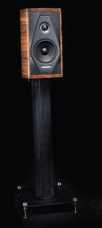

Wykonanie Solidne cacuszko. Perfekcyjna kombinacja materiałów wysokiej jakości, bezbłędne połączenie nowoczesności z elementami tradycyjnego stylu Sonusa. Układ dwudrożny z wyśmienitym, 15-cm przetwornikiem nisko-średniotonowym. Teoretycznie najlepiej grają i praktycznie najlepiej wyglądają na firmowych, dedykowanych standach.
Laboratorium Ładnie zrównoważona charakterystyka z lekko wyeksponowanymi skrajami pasma, dobrze rozciągnięty bas (-6 dB/42 Hz), bardzo dobra stabilność zakresu średnio-wysokotonowego (niewielkie zmiany poza osią główną), bezproblemowa maskownica. Umiarkowana, ale typowa dla konstrukcji tej wielkości czułość 84 dB, impedancja 4 Ω, bliska 6 Ω.
Brzmienie Bez intensywnego uwodzenia, naturalne, neutralne, bezpretensjonalne, komunikatywne, z lekką, ale i bogato dobarwioną, bezpośrednią średnicą, gładką, selektywną górą i zaznaczonym, pulsującym basem. Prawidłowe odtworzenie sceny, wysoka wierność, kultura i uniwersalność.

Producent całkiem rzetelnie przedstawia podstawowe parametry Olympiki I, różnice między wartościami katalogowymi a zmierzonymi są mniejsze niż zwykle. Niemal powszechna praktyka zawyżania czułości i impedancji znamionowej jest nam przecież znana. Zacznijmy od impedancji, gdyż tutaj Sonus zasługuje na pierwszą pochwałę, właśnie nie za samą jej wartość, ale za jednoznaczną i uczciwą deklarację, że mamy do czynienia z konstrukcją 4-omową.
Co więcej, widoczne na charakterystyce impedancji minimum, przy ok. 200 Hz, na podstawie którego ustalamy impedancję znamionową, ma wartość 4,5 oma, co niemal wystarczy, aby stwierdzić 6-omową impedancję znamionową. Olympica I nie jest więc "trudnym" obciążeniem od strony impedancji, a jej czułość, jak na tej wielkości konstrukcję, jest zupełnie przyzwoita - 84 dB. Oczywiście, wraz z umiarkowaną mocą, która na pewno ogranicza tego typu konstrukcję, żadnymi sposobami nie osiągniemy wysokich poziomów głośności, ale ustalmy, jaka jest to moc...
Producent podaje zarówno rekomendowaną moc wzmacniacza (40-150 W), co nie jest informacją bardzo konkretną, jak też - co nietypowe - maksymalne napięcie, zamiast maksymalnej mocy. Wystarczy prosty wzór i, znając impedancję, będziemy ją znali. Napięcie 20 V na impedancji 4 omy oznacza okrągłe 100 W, a więc wcale nie tak mało.
W kontekście umiarkowanej czułości warto zaopatrzyć się we wzmacniacz o takiej mocy, chociaż 100 W przy 4 omach dostarczy dzisiaj prawie każdy wzmacniacz tranzystorowy. A co lampowymi? Nie mój problem... Olympiki I to małe, dość mocne monitorki, niewymagające żadnego egzotycznego ani "wydajnego prądowo" wzmacniacza, lecz zupełnie przeciętnego; kilku albo kilkunastowatowych lampowców do przeciętnych nie zaliczam.
Wyraźne bas-refleksowe minimum (wciąż na charakterystyce impedancji) nie wskazuje na jakkolwiek specyfi czne działanie układu rezonansowego bas-refleks (na jego stłumienie), co potwierdza pomiar źródeł niskich częstotliwości w polu bliskim. Bas-refl eks jest dostrojony dość wysoko, do 52 Hz, ale dzięki temu poziom ciśnienia z otworu (przy tej częstotliwości) jest bardzo wysoki, nawet wyższy niż z samego głośnika (przy 120 Hz), na skutek takiego strojenia szczyt charakterystyki wypadkowej (przy 80 Hz) sięga bardzo wysoko, a charakterystyka całego zespołu pokazuje wyeksponowany bas.
Intencje konstruktora są czytelne, ale - jak niemal zawsze - można nad nimi debatować. Niższe strojenie (czyli np. jeszcze węższa szczelina bas-refl eksu) dałoby niższą "górkę" przy 80 Hz, ale i nieco niżej zaczynający się szybki spadek charakterystyki, a na dodatek lepszą odpowiedź impulsową - na którą jednak, patrząc na uzyskane charakterystyki, też chyba nie można narzekać, podobnie jak na dolną częstotliwość graniczną - spadek -6 dB względem poziomu średniego pojawia się przy 42 Hz.
Producent obiecuje pasmo 50-30 000 Hz (bez podania decybelowej tolerancji), bas sięga jednak niżej nawet przy ustaleniu ścieżki +/-3 dB - w niej możemy zmieścić charakterystykę od 45 Hz. Lekko wyeksponowane są też częstotliwości najwyższe, ale bardzo szeroki zakres od 250 Hz do 10 kHz jest utrzymywany w ścieżce +/-1,5 dB - rezultat bardzo dobry, a nawet wyśmienity, jeżeli wziąć pod uwagę obserwację, że w ścieżce tej utrzymuje się nie tylko charakterystyka z osi głównej, ale i dosłownie wszystkie pozostałe, mierzone pod różnymi kątami, standardowymi dla naszego zestawu.
Nawet przy założonej maskownicy nie dzieje się nic niepokojącego, tylko w najwyższej oktawie pojawia się lekkie zafalowanie, które trudno będzie usłyszeć. Bardzo elegancko wygląda też charakterystyka z osi 30 st. (w płaszczyźnie poziomej) biegnąca aż do 20 kHz w ustalonej ścieżce - obniżenie względem poziomu z osi głównej okazało się odpowiednią korektą, aby uzyskać jeszcze bardziej liniowy przebieg. Oznacza to, że nie musimy skręcać monitorów w kierunku miejsca odsłuchowego - z ustawionych równolegle usłyszymy teoretycznie nawet bardziej neutralny dźwięk, chociaż tak delikatne wzmocnienie najwyższych częstotliwości, jakie mamy na innych osiach, nikogo nie powinno uszczypnąć w ucho. Ustawienie, w którym uzyskamy najlepsze brzmienie, będzie o wiele bardziej uzależnione od sytuacji w zakresie niskich tonów - Olympiki I trzeba będzie prawdopodobnie wyraźnie odsunąć od ściany.
