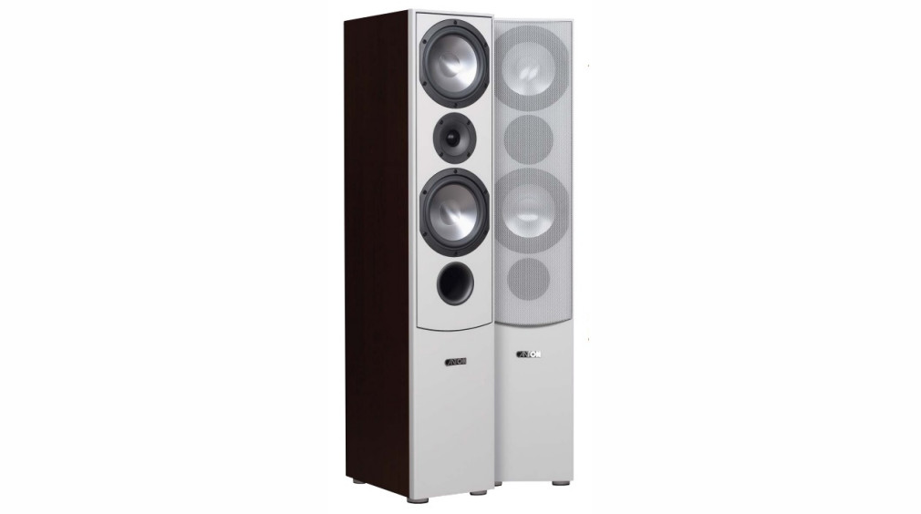

W GLE470 występuje układ głośników chyba najczęściej stosowany przez Cantona – geometrycznie symetryczny, z dwoma 18-cm poniżej i powyżej wysokotonowej kopułki, ale elektrycznie dwuipółdrożny – jeden z nich (dolny) filtrowany jest znacznie niżej niż drugi (producent podaje częstotliwości podziału 300 Hz i 3200 Hz).
Charakterystyczne dla Cantona jest też zastosowanie w tych głośnikach membran aluminiowych, nieco mniej typowe (chociaż dotyczące też poprzedniej edycji serii GLE) – użycie tekstylnej kopułki wysokotonowej.
Gle dla każdego
W przeszłości Canton forsował kopułki aluminiowe nawet w najtańszych konstrukcjach, ale ze względu na koszty technologii nie był w stanie wprowadzić w seriach niskobudżetowych membran metalowych w głośnikach niskośredniotonowych; w serii GLE po raz pierwszy u Cantona na tak niskich pułapach cenowych zastosowano membrany metalowe właśnie w głośnikach niskośredniotonowych, natomiast kopułki wysokotonowe nabrały miękkości.
Popieram to posunięcie, bo nie dyktuje go zacietrzewienie w promowaniu firmowych rozwiązań. Wynika ono z doświadczenia, również naszego; dopóki metalowa kopułka nie jest naprawdę dobrej klasy i nie zostanie podłączona do dobrego wzmacniacza, lepiej aby ustąpiła miejsca "grzeczniejszej" w brzmieniu kopułce tekstylnej.
Oczywiście nie wtedy, kiedy z premedytacją planujemy brzmienie "niegrzeczne" – tak jak w przypadku adresowanej do młodego słuchacza serii Chrono.
Seria GLE nie ma ściśle określonego adresata – to propozycja kolumn uniwersalnych i atrakcyjnych dla przeciętnego, średniozamożnego Schmidta i Kowalskiego, szukającego kolumn nowoczesnych, ale nie awangardowych, wielkością poważnych, ale nie zwalistych.
Łatwych w ustawieniu (basrefleks wyprowadzono więc na przedniej ściance), wolnych od audiofilskich gadżetów (zamiast kolców mamy nóżki, a gniazdo przyłączeniowe jest pojedyncze).
Wszystkie modele GLE dostępne są w szerokiej gamie kolorów, co też świadczy o dobrym przygotowaniu do wejścia na szeroki rynek, gdzie dominują pewne trendy, a jednym z nich jest właśnie umożliwienie klientowi wyboru.
Okleina występuje w wersjach drewnopodobnych - bukowej, czereśniowej, orzechowej, mokka oraz czarnej i srebrnej (matowej). Testowaliśmy wersję mokka, w której front wraz z maskownicą jest biały, a nie srebrny, jak w pozostałych wersjach. Ładne, chociaż wymagają pewnej konsekwencji w urządzaniu pomieszczenia.

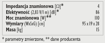

Moc wzmacniacza [W] 110
Wymiary [cm] 95 x 19 x 28
Rodzaj głośników W
Efektywność [dB] 86
Impedancja (Ω) 4

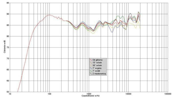

Patrząc na charakterystykę przetwarzania GLE470, przypominam sobie ich brzmienie - nie jest tak zawsze, ale w tym przypadku korelacja jest jednoznaczna; tak to właśnie słychać, chociaż osoby "nieoczytane" z charakterystykami i tak niewiele z niej zrozumieją.
Rzecz w tym, że zakres od 300 Hz do 1,5 kHz, czyli "rdzeń" średnich tonów, jest cofnięty względem basu, wysokich a także przełomu średnich oraz wysokich tonów - charakterystyka wznosi się na wysoki poziom już od 2 kHz, podczas gdy w wielu konstrukcjach te okolice są raczej osłabiane w celu osiągniecia bardziej subtelnego brzmienia. Cantony nie są agresywne, ale wyraźnie rozjaśnione i trochę szkliste. Zwłaszcza jeżeli znajdziemy się na osi głośnika wysokotonowego (w naszym zestawie pomiarów -7°), wówczas najlepsza korelacja fazowa układu symetrycznego powoduje, że zakres 5-7 kHz jest podany najmocniej, a gdy siedzimy nieco wyżej - przebieg jest lepiej wyrównany, a osłabienie przy 4 kHz pojawia się pod kątem +7°.
Wzmocnienie zakresu wysokich tonów i ich bardzo dobre rozpraszanie składa się na to, że pod dużym kątem 30° w płaszczyźnie poziomej charakterystyka całego zakresu średnio-wysokotonowego jest w sumie najlepiej wyrównana - chociaż leży niżej od wzmocnionego i do tego nisko rozciągniętego basu - spadek -6 dB względem poziomu średniego odczytujemy przy bardzo niskich 35 Hz.
Maskownica wywołuje małe skoki w dół i w górę odpowiednio przy 9 kHz i 12 kHz. Charakterystyka impedancji przedstawia znamionowo konstrukcję 4-omową, o czym decyduje 3,5-omowe minimum przy 200 Hz. Zmienność jest jednak niewielka, więc taką impedancją można straszyć dzieci i tylko najsłabsze amplitunery.
