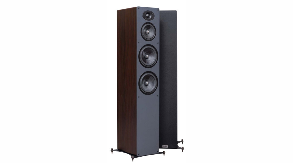

Na poważnie – obydwie bardzo ładne. Smukła sylwetka, doskonałe wykonanie, modny kolorek. Główna część skrzynki, z wyjątkiem frontu, oklejona folią imitującą wenge lub heban, a ponieważ to tylko imitacja, więc można się spierać, chociaż właśnie dlatego nie ma o co… raczej powinniśmy się cieszyć, bo wygląda fajnie.
Poziome krawędzie są zaokrąglone, a tylna ścianka połączona z pozostałymi "bezszwowo"; front doklejono, lecz pokryto gustownym, technicyzującym ciemnoszarym, matowym lakierem.
Do tego dochodzi stalowy cokół z masywnymi kolcami i mamy bardzo elegancką oprawę dla trochę zaskakującego zestawu przetworników. Oto pomiędzy parą głośników 15-cm a jednocalową kopułką pojawia się jeszcze 12-cm średniotonowy…

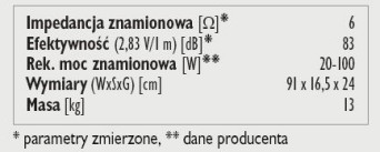

KODA K-5300F
Moc wzmacniacza [W] 20-100
Wymiary [cm] 91x16,5x24
Rodzaj głośników W
Efektywność [dB] 83
Impedancja (Ω) 6
Koda K-5300F

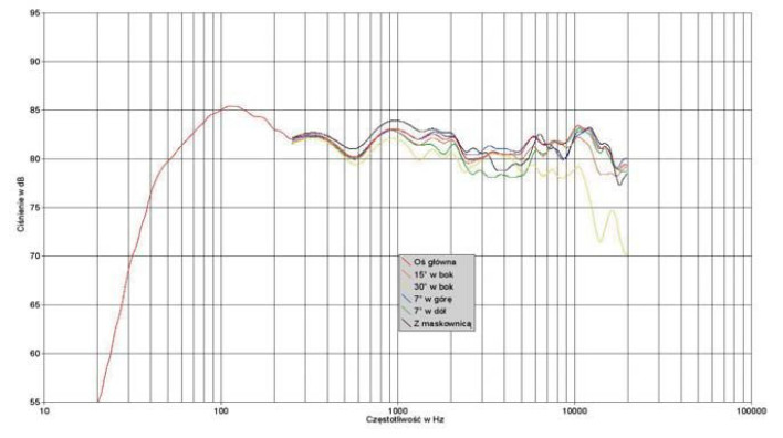

Dyskusja o zasadności uruchomienia układu trójdrożnego przy tak małych głośnikach niskotonowych ma w tle obawę, że skomplikowanie systemu może odbić się również na liniowości charakterystyki w zakresie przejścia przez pierwszą częstotliwość podziału - zwłaszcza gdy nie mamy pewności co do kwalifikacji konstruktora, swobodnie przekształcającego układ dwuipółdrożny w trójdrożny. A jednak po tych pomiarach możemy nabrać do Kody zaufania, bo zrównoważenie charakterystyki nie budzi zastrzeżeń, zakres średnio-wysokotonowy utrzymywany jest na osi głównej w wąskich granicach +/- 1,5 dB - brawo! - i powtarza ten wynik pod kątem +7O - brawo!

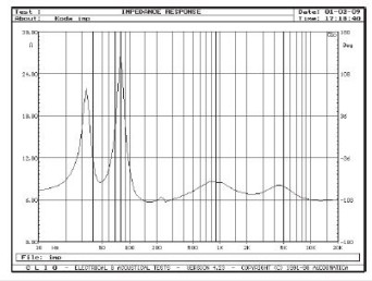

Pod kątem -7O (ale rzadko się zdarza siedzieć tak nisko) pojawia się lekkie osłabienie zakresu 2-4 kHz, natomiast założenie maskownicy trochę nieoczekiwanie wzmacnia szerokie okolice 1 kHz. W zakresie wysokich tonów charakterystyka zaczyna opadać dość wcześnie, już od 12 kHz, ale przy 20 kHz spadek ten wynosi tylko 3 dB, a rozpraszanie jest bardzo dobre; po drugiej stronie wykresu punkt -6 dB względem średniego poziomu mamy przy 40 Hz, po też wczesnym, ale łagodnym opadaniu, które obiecuje dobre charakterystyki impulsowe. Średni poziom to jednak tylko 83 dB - efektywność jest niska, na pocieszenie to efektywność napięciowa, a impedancja znamionowa K-5300F wynosi 6 omów, przy tylko lekkim "naciąganiu" nawet 8 omów - minimum w zakresie 150-300 Hz oscyluje wokół 6 omów; w bas-refleksowym dołku przy 50 Hz poziom jest już wyższy, a w zakresie średnio-wysokotonowym zmienność niewielka - jednym słowem K-5300F są łatwym obciążeniem, choć bardzo głośno nie zagrają.
