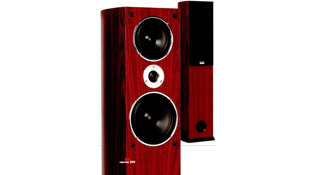

W swojej klasie cenowej nie tylko, że nie mają się czego wstydzić, ale i mogą się kilkoma szczegółami wyraźnie pochwalić. Obudowa - tym razem wrażenie robi nie jej wielkość i masa, ale kształt i sposób wykonania. Boczne ścianki są wygięte na sposób znany z coraz większej liczby kolumn, ale zwykle droższych (chociaż w tym teście i Wharfedale pojawił się z podobną konstrukcją).

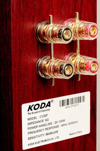

Okleinę (winylową, ale bardzo ładną) położono i połączono na krawędziach bardzo starannie. Do tego cokół o analogicznym jak kolumna obrysie, z fazowanymi krawędziami, i komplet kolców. Z tyłu wyjątkowo eleganckie gniazdo przyłączeniowe - złożone z pojedynczych trzpieni, na stykach złoconych, z przezroczystymi nakrętkami. Zwory przygotowano w postaci cienkich prętów.
Głośniki składają się na układ trójdrożny, o dość nietypowym, ale czasami spotykanym ustawieniu przetworników. Głośnik wysokotonowy nie jest zainstalowany najwyżej, ale poniżej 14-cm głośnika średniotonowego, który wraz ze swoją komorą (zamkniętą) zajmuje górną część obudowy.
17-cm głośnik niskotonowy, wykorzystujący oczywiście większą objętość, pracuje w systemie bas-refleks, którego wylot widzimy na dole przedniej ścianki. W takiej pozycji możemy obawiać się transmitowania fal stojących obudowy, tym bardziej, że jest ona słabo wytłumiona. Podejrzenie to potwierdzają pomiary laboratorium.
Ponieważ różnica w wielkości między głośnikiem niskotonowym a średniotonowym jest niewielka (sytuacja podobna, jak w testowanych miesiąc temu Celestion F38), więc można się spodziewać, że częstotliwość podziału będzie niska, a może nawet głośnik średniotonowy włączy się w przetwarzanie niskich tonów, poniżej 100Hz.
Obydwa głośniki mają polipropylenowe membrany, stalowe kosze i ekranowane układy magnetyczne. Głośnik wysokotonowy to 25-mm kopułka tekstylna z magnesem neodymowym. Mały front tweetera błyszczy się chromowaniem, nawiązują do tego cienkie chromowane pierścienie dookoła koszy dwóch większych głośników. Maskownica zakrywa tylko górną część przedniej ścianki, zajmowaną przez głośniki.

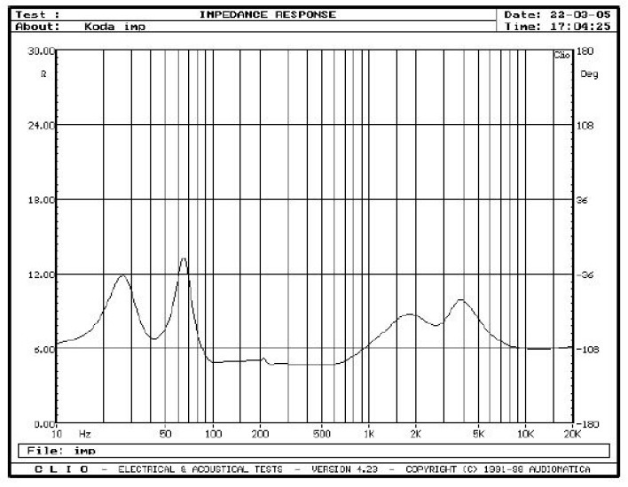

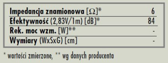

Koda jest łatwym obciążeniem pod względem elektrycznym - najniższy poziom impedancji to ok. 5Ω, notowany w zakresie 100-700Hz (rys. 1), uznajemy więc znamionowe 6-omów. Impedancja jest bezpieczna, ale efektywność niska - tylko 84dB.

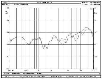

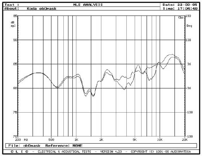

Rys. 2 pokazuje jedną z ładniejszych charakterystyk w tym teście. Co prawda na skutek lokalnego "dołka" pomiędzy 1 a 2kHz, przy lekkim wyeksponowaniu skrajów pasma, nie pozwala utrzymać jej w granicach +/- 3dB, ale widać korzystną symetrię, brak poważnych zapadłości, a zwłaszcza wyskoków charakterystyki.

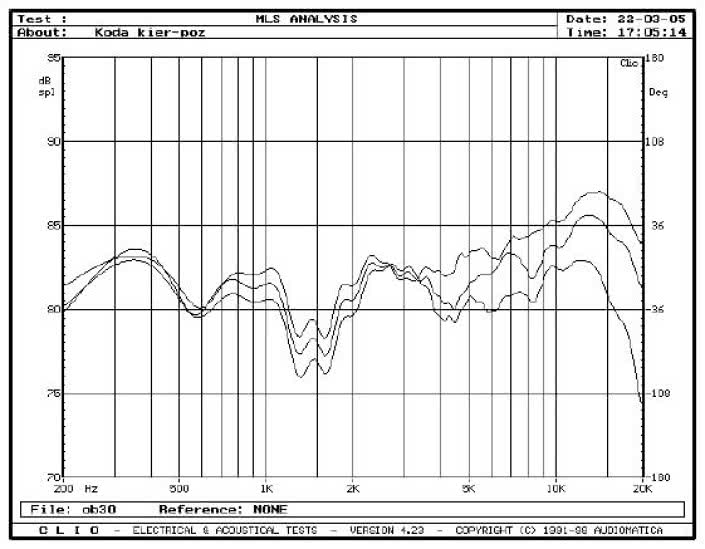

Jeżeli występujące na osi głównej niewielkie wzmocnienie wysokich tonów będzie przeszkadzać, wystarczy ustawić Kody pod lekkim kątem w stosunku do miejsca odsłuchowego (rys. 3), aby uzyskać teoretycznie lepszą równowagę zakresu średnio-wysokotonowego.

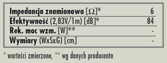

Maskownica zaznacza swój wpływ lekkimi osłabieniami w podzakresach wysokich częstotliwości, ale nawet wraz z nimi, zwłaszcza znajdując się na osi głównej, przebieg pozostaje poprawny (rys. 4).

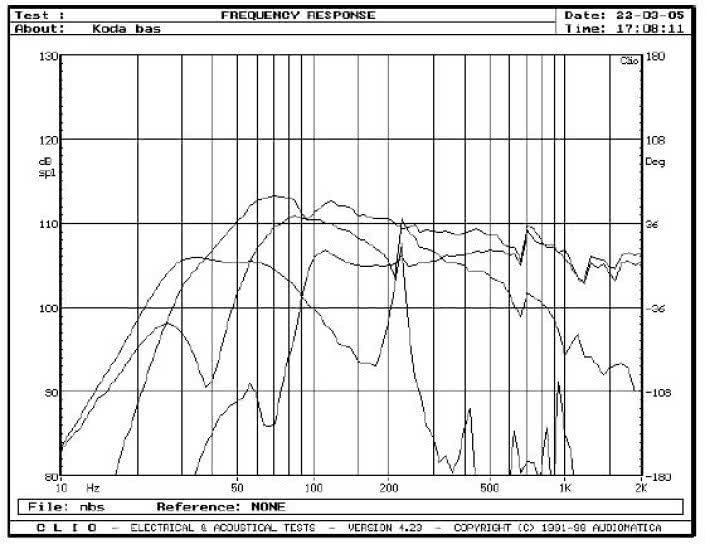

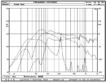

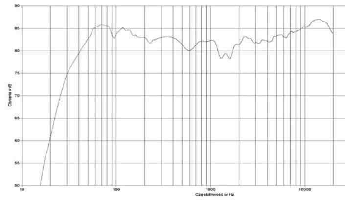

Do przygotowania rys. 5 i określenia charakterystyki wypadkowej w zakresie niskich częstotliwości, użyliśmy dwóch charakterystyk sekcji niskotonowej (głośnik i jego bas-refleks), a także charakterystyki głośnika średniotonowego, ze względu na jego bardzo niskie filtrowanie. Pracuje on efektywnie aż do 100Hz (chociaż poniżej 200Hz przewagę ma już ciśnienie z niskotonowego).
Bas-refleks dostrojono do 40Hz, pewnym problemem jest silny rezonans pasożytniczy, pojawiający się przy 220Hz.
