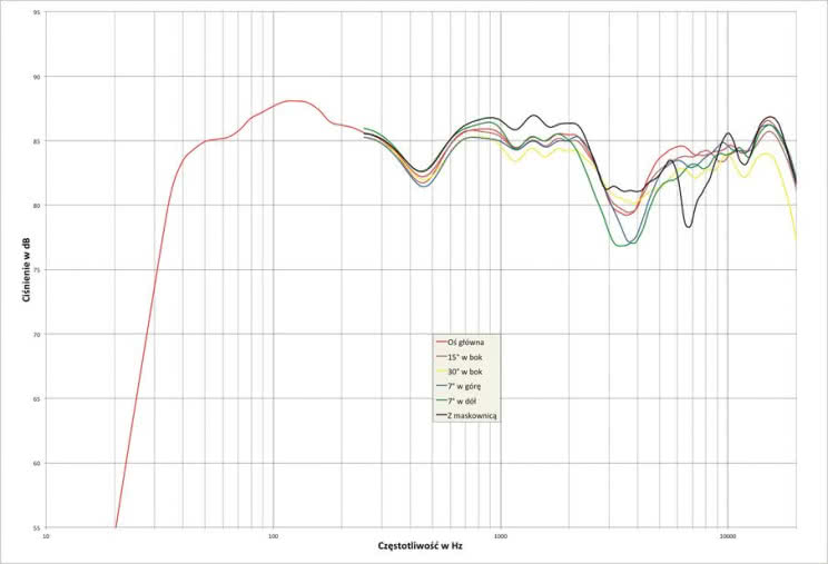

Laboratorium Lekko obniżony poziom wysokich tonów, poprzedzonych wyraźniejszym osłabieniem w okolicach 3-4 kHz, dobre rozciągnięcie niskich częstotliwości (-6 dB przy 35 Hz). Impedancja znamionowa 4 omy, czułość 86 dB.

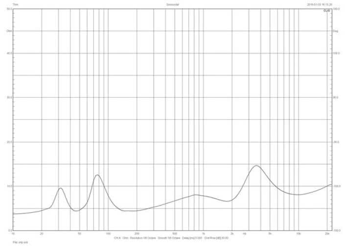

Można się było tego spodziewać, że konstrukcja dwuipółdrożna, oparta na standardowych przetwornikach, będzie 4-omowa. Byłem tylko ciekaw, czy nowy polski producent przystąpi do klubu ściemniaczy, mianujących wszystkie konstrukcje 8-omowymi, czy weźmie sobie za wzór firmy rzetelne i będzie pisał prawdę. Brawo, czytamy w firmowych danych, że impedancja to 4 omy.
Minimum przy 150 Hz ma wartość nawet nieco wyższą od 4 omów, a zmienność w całym pasmie jest umiarkowana, więc mamy do czynienia z obciążeniem dość łatwym, tym bardziej, że skojarzonym z przyzwoitą czułością - 86 dB.
Producent podaje 88 dB, ale taką rozbieżność można złożyć na karb nie tyle metody, co "unormowania" - czy chodzi o poziom w przestrzeni otwartej, czy w półprzestrzeni. Również podawana przez producenta moc nominalna - 100 W - wygląda bardzo wiarygodnie w kontekście znanych nam cech konstrukcyjnych.
Charakterystyka przetwarzania już trochę zaskakuje - konstruktor sprowadził poziom wysokich tonów wyraźnie poniżej poziomu pozostałej części pasma, różnica nie jest duża w skali bezwzględnej, ale w tym kierunku rzadko spotykana, przy częstotliwości podziału (3-4 kHz) pojawia się dodatkowe osłabienie, pogłębiające się poza osią główną, zarówno pod kątem -7 st., jak i +7 st., co jednak świadczy o dobrym zintegrowaniu fazowym (na osi głównej, na której powinien znaleźć się słuchacz).
Dołek na charakterystyce jest wynikiem (celowego lub nie) "niedociągnięcia" do siebie charakterystyk obydwu sekcji. Znam rezultaty testu odsłuchowego, który... sam przeprowadziłem i opisałem, zanim jeszcze zobaczyłem wyniki z laboratorium, i mogę zapewnić, że w brzmieniu specyfika ta nie zaznacza się tak wyraźnie, jak w pomiarze. Niskie częstotliwości są bardzo dobrze rozciągnięte, spadek -6 dB (względem poziomu średniego) odnotowujemy przy ok. 35 Hz.
