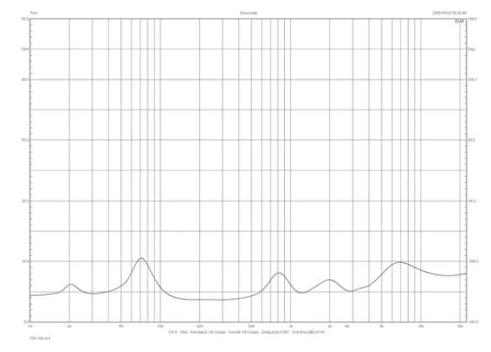

Ten schemat już znamy z wielu katalogów – firma deklaruje 8-omową impedancję znamionową, a w sąsiedniej rubryce podaje wartość minimalną, która formalnie nie pozwala na uznanie kolumny za 8-omową.
Sprawę przesądza to, że 3,5-omowe minimum pojawia się w zakresie niskich częstotliwości, na tym poziomie charakterystyka biegnie między 150 a 400 Hz; powyżej widać lekkie, ale wielokrotne zafalowania pochodzące z działania dość skomplikowanej zwrotnicy układu trójdrożnego, a poniżej – dwie "górki" generowane przez system bas- -refl eks (niższa jest spłaszczona, być może przez silne wytłumienie obudowy).

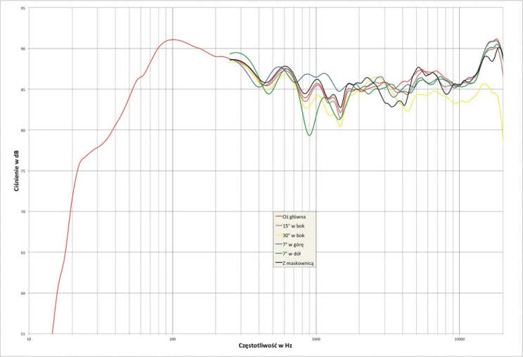

Zmierzona czułość wynosi 88 dB, nieco mniej od obiecywanych okrągłych 90 dB, ale to i tak bardzo dobry rezultat. Charakterystyka przetwarzania, w ogólnym zarysie, jest podobna do poprzedniej wersji Alderney MT31 (charakterystyka impedancji jest wręcz bliźniacza, być może zwrotnica jest dokładnie taka sama), z wyeksponowaniem zakresu niskotonowego, koncentrującym się przy 100 Hz, i delikatniej zaznaczonym szczytem na drugim skraju pasma.
Wysokie tony w większej części prowadzone są na poziomie średnicy, a przy tym bardzo dobrze rozpraszane – nawet pod kątem 30 st. docierają na dobrym poziomie aż do 18 kHz. Przejście przez drugą częstotliwość podziału (3,3 kHz) jest płynne i niezależne od osi pomiaru. Ujawnia się jednak pierwsza częstotliwość podziału: na osi -7 st. pojawia się wąskopasmowe osłabienie przy 900 Hz, a najwyższy poziom, najlepiej skorelowany z sąsiednimi zakresami, uzyskujemy na osi +7 st.; lepiej więc usiąść w wyższym, niż niższym fotelu.
Maskownica zwiększa pofalowanie w zakresie 2–8 kHz, nie jest to katastrofa, lecz należy rekomendować jej zdjęcie. Producent podaje pasmo przenoszenia 55 Hz – 23 kHz, zmieścimy je w ścieżce +/-3 dB, natomiast spadek -6 dB względem średniego poziomu ciśnienia odczytamy przy 45 Hz.
