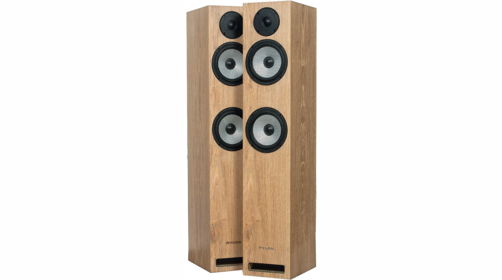

Wykonanie Konwencjonalna forma obudowy i układ głośnikowy, ale duża dawka oryginalności w detalach. "Firmowe" membrany z Endumaxu, maskownice w formie indywidualnych siatek. Naturalny fornir w wielu wariantach kolorystycznych.

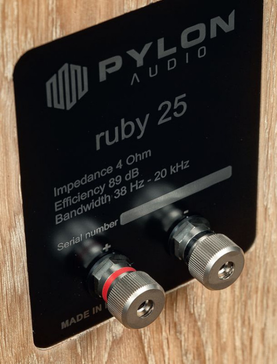

Pylon przygotował własną, dość elegancką oprawę zacisków przyłączeniowych, będącą jednocześnie tabliczką znamionową. Uniknął stosowania standardowych "puszek" z ABS-u.

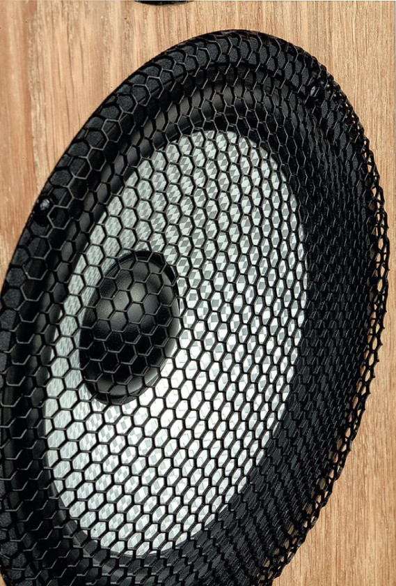

Biały kolor plecionki może się kojarzyć z włóknem szklanym, ale większa grubość splotu bardziej przypomina membranę Kevlarową, a nawet z włókna węglowego.
Membranę taką połączono z 17-cm, odlewanym koszem i jest to z pewnością spore osiągnięcie technologiczne, którego inni polscy producenci kolumn mogą pozazdrościć, a i konkurenci w tym teście też, biorąc pod uwagę właśnie odlewany kosz – wszystkie pozostałe nisko-średniotonowe mają kosze wytłaczane z blachy. Pylon oznaczył ten głośnik jako PSW 17.8 EXS.

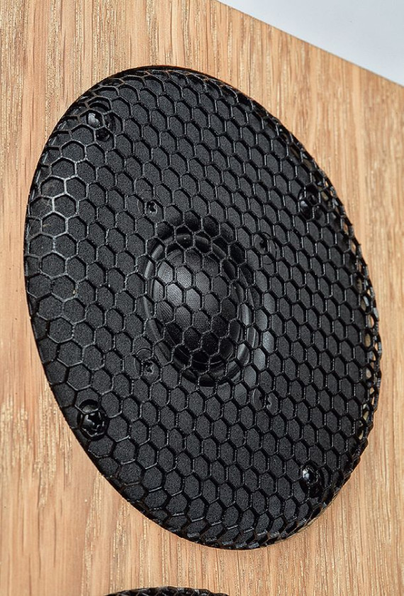

Głośnik wysokotonowy to 25-mm tekstylna kopułka, przedstawiana przez firmę jako PST-120.6; jednak w opisie innych konstrukcji (np. serii Sapphire), w których stosowany jest taki sam wysokotonowy, dodano do tego informację (w nawiasie), że jest to... Seas 27TDC, stosowany przez Pylona dość szeroko, zarówno w tańszych, jak i droższych konstrukcjach.

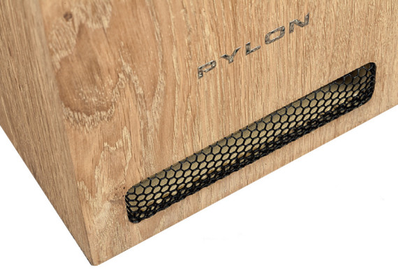

Wylot bas-refleksu ma formę prostokątnego "okna" osłoniętego taką samą siatką jak głośniki. Podejrzenia, że jest to zakończenie jakiejś bardziej skomplikowanej (labiryntowej) obudowy, nie potwierdziły się - chodziło wyłącznie o efekt wizualny.

Konfiguracja jest dwuipółdrożna, a głośnik niskotonowy lekko odsunięty od nisko-średniotonowego (o czym zdecydowały podobno nie kwestie akustyczne, ale wizualne).
Pylon Ruby 25 wyróżnia się w ofercie Pylona nie tylko specjalnym głośnikiem nisko- -średniotonowym, ale i nowym wzornictwem. Firmie nie brakuje oryginalnych pomysłów, chociaż większość jest stonowana, trzymając w ryzach zbytnią brawurę, dając pierwszeństwo klasycznej elegancji z subtelnymi dodatkami.

Pylon Audio Ruby 25 wprowadza elementy nieznane z innych modeli – przede wszystkim indywidualne maskownice na poszczególnych przetwornikach, wykonane z metalowej siatki.
Metalowy grill zasłonił również prostokątny otwór, widoczny na dole frontu (14,5 cm x 3 cm), który może się kojarzyć z zakończeniem linii transmisyjnej (kto jeszcze pamięta co to jest?), to jednak "tylko" wylot bas-refleksu, z krótkim tunelem ustalającym jego częstotliwość rezonansową (ok. 40 Hz), obudowa jest jednokomorowa.
Maskownice nie są przygotowane do zdejmowania przez użytkownika, zresztą nie ma takiej potrzeby, bo nie mają (wartego wzięcia pod uwagę) wpływu na charakterystykę – można więc pochwalić takie rozwiązanie również jako korzystne akustycznie.
Obudowa to też mocny punkt Pylona, to jedyna konstrukcja w tym teście "nobilitowana" naturalną okleiną; w tych możliwościach widać stolarskie korzenie firmy, i do jakości wykonania nie mieliśmy żadnych zastrzeżeń.
Pylon Audio Ruby 25 nie został jednak postawiony na szczycie oferty; droższe są obydwa modele wolnostojących Diamondów (25 i 28), a także flagowe Emeraldy.

Metalowy grill na całym froncie wysokotonowego wygląda oryginalnie, nawet osłonięcie samej tekstylnej kopułki nie byłoby konieczne w punktu widzenia jej bezpieczeństwa, jednak wymagała tego estetyczna konsekwencja projektu. Na szczęście tego typu osłony nie mają istotnego wpływu na falę dźwiękową.

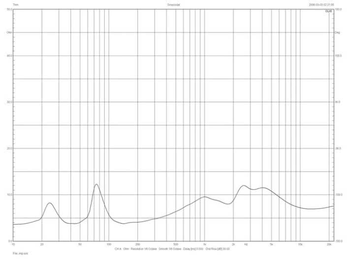

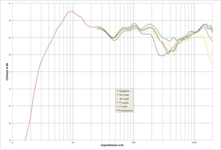

Już szybki rzut oka i porównanie wyników pomiarów z danymi producenta skłaniają, by pochwalić go za względną rzetelność. Pewne nieścisłości są o wiele mniejsze niż u innych producentów.
Przypadkowym albo zamierzonym niedopowiedzeniem producent uniknął zakwestionowania podawanego przez siebie pasma przenoszenia (38 Hz - 20 kHz, bez tolerancji decybelowej), bowiem w ścieżce +/-3 dB takiego zakresu nie zmieścimy, ze względu na większą od 6 dB różnicę poziomów między szczytem przy ok. 100 Hz a obniżeniem przy 4 kHz (nawet biorąc pod uwagę najkorzystniejszą pod tym względem charakterystykę - zmierzoną pod kątem -7O).

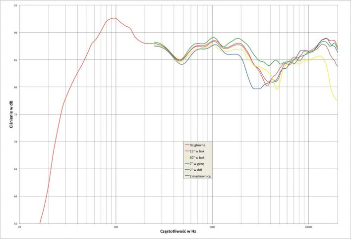

Oś główną ustaliliśmy standardowo, na wysokości 90 cm i nie powinno to budzić w przypadku tej konstrukcji żadnych kontrowersji, bowiem jej wysokotonowy znajduje się na wysokości 95 cm, a więc oś główna naszego pomiaru „wyszła” prostopadle z przedniej ścianki w obszarze pomiędzy nisko-średniotonowym a wysokotonowym - najbardziej "przepisowo".
Na osi głównej osłabienie pogłębia się, a na osi +7° jeszcze rozszerza w kierunku średnich częstotliwości; jest to najprawdopodobniej wywołane przesunięciamifazy zarówno między niskotonowym a nisko-średniotonowym, jak i tym drugim a wysokotonowym, przy dość wysokiej częstotliwości podziału (jak wynika z pomiarów – ok. 4 kHz).
Tak zestrojoną konstrukcję aż się prosi o pochylenie do tyłu, aby charakterystyka widziana teraz na osi -7° pojawiła się na osi głównej (a więc docierała do słuchacza z głową na wysokości 90 cm). To każdy użytkownik może przećwiczyć już sam - polecam... Takie różnice są z jednej strony kłopotem, a z drugiej - okazją do poszukania "własnego" brzmienia.
W zakresie niskich tonów charakterystyka jest wyraźnie wyeksponowana w okolicach 100 Hz; bas-refleks dostrojono do ok. 40 Hz, ale sytuację zdeterminowały parametry samych głośników. Prawdopodobnie ich częstotliwość rezonansowa fs, jak i dobroć Qts, mają dość wysokie wartości (po układzie wierzchołków na charakterystyce impedancji można szacować, że fs to ok. 45 Hz, a po kształcie charakterystyk – że Qts to ok. 0,4).
Rozciągnięcie nie jest więc tak piękne, jak w QX-4, jednak wciąż przynajmniej dobre, skoro -6 dB (względem poziomu średniego) notujemy przy 38 Hz (co pokrywa się z granicą pasma podawanego przez producenta – ten nie obiecuje więc gruszek na wierzbie).
Czułość jest wysoka, wynosi 88 dB, Ruby 25 razem z EL-8 (który uzyskał taki sam wynik) są pod tym względem wyraźnie lepsi od konkurentów, również spoza tego testu - taki rezultat zdarza się rzadko wśród kolumn tej wielkości, niemających też nic wspólnego z tubami.
Producent podaje podobną wartość (89 dB), jednak lekko się rozminął z prawdą pisząc, że dotyczy ona efektywności, bo ta wymagałaby obniżenia napięcia do 2 V, gdyż Ruby 25 to konstrukcja o impedancji znamionowej 4 Ω - z zadeklarowaniem czego producent nie ma żadnych problemów.
