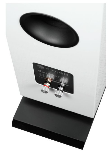

Wykonanie Klasyczna, audiofilska elegancja - szczupła, pochylona obudowa, wykończenie w naturalnym fornirze (na zamówienie lakierowanie), układ dwuipółdrożny na dobrych skandynawskich przetwornikach.

Wraz z dobrze zestrojonym bas-refleksem, w optymalnej objętości, para wysokiej klasy 15-tek może wykazać się zaskakująco ładnym rozciągnięciem basu - spadek -6 dB notujemy przy 35 Hz.
