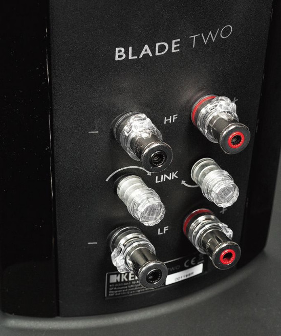

Pomiędzy dwoma parami zacisków (WBT) ulokowano specjalne zwory - nie ma tradycyjnych, ręcznie instalowanych blaszek lub kabelków, posługujemy się wygodnymi, dwupozycyjnymi przełącznikami.

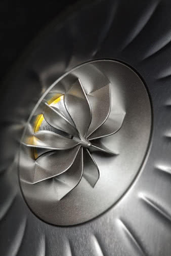

System trójdrożny zorganizowano w taki sposób, aby stworzyć pozorne punktowe źródło dźwięku. Średnio-wysokotonowemu układowi koncentrycznemu Uni-Q towarzyszą cztery przetworniki niskotonowe i taki właśnie opis sytuacji dotyczy zarówno większych Blade`ów, jak i tańszych Reference 5.
Kef Blade Two mości się między nimi nie tylko ceną, ale i tym, co je od nich różni. Podobnie jak w dużych Blade`ach, niskotonowe umieszczono na bocznych ściankach, ale podobnie jak w Reference 5, mają one 18-cm średnicę (w Blade`ach - 22 cm). Potencjał "ilościowy" jest więc zbieżny z Reference 5, natomiast wyrafi nowanie jego aplikacji w pełni odpowiada pierwotnej koncepcji Blade`ów.

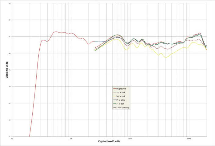

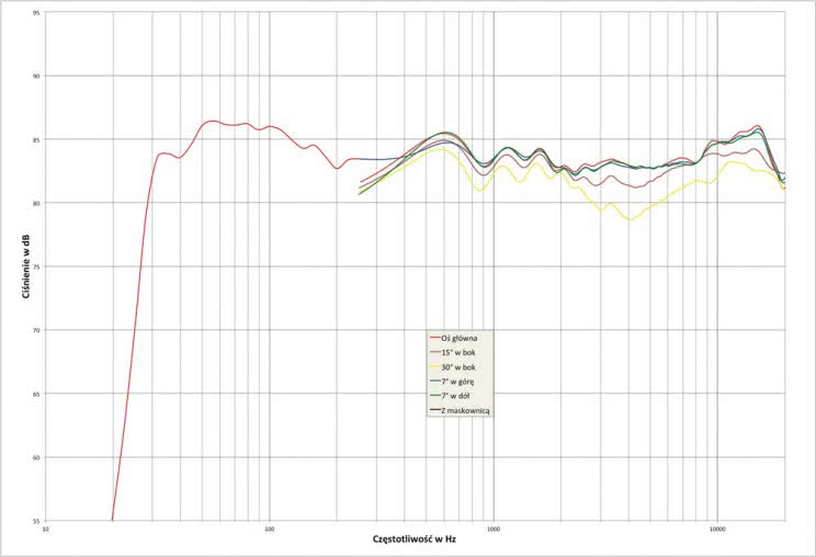

Charakterystyka Blade`ów Two jest bardzo podobna do charakterystyki dużych Blade`ów. Niskie częstotliwości są ładnie rozciągnięte, a ich poziom jest tylko bardzo delikatnie podniesiony.
W zakresie średnio-wysokotonowym widzimy tylko drobne nierównomierności, przebiegi z osi głównej i z osi +/-7 st. są niemal idealnie zbieżne (to zaleta działania układu koncentrycznego, wolnego od problemów zmiany relacji fazowych między przetwornikiem średniotonowym a wysokotonowym).
Również charakterystyka z osi 15 st. (w płaszczyźnie poziomej) trzyma się bardzo blisko, dopiero pod kątem 30 st. widać obniżenie (w okolicach 4 kHz) – to już efekt skupiania energii bliżej osi głównej przez samą membranę średniotonowego (i wyprofilowany kołnierz dookoła).
Tutaj układ koncentryczny niewiele pomoże (swoją drogą sugeruje to, że częstotliwość podziału jest wyższa niż deklarowane przez producenta 2,4 kHz), ale nawet taka charakterystyka wygląda nieźle i nie zapowiada problemów brzmieniowych. Warto jednak kierować Blade Two wprost na miejsce odsłuchowe.

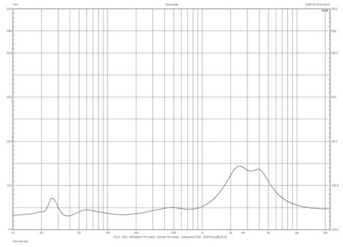

W rodzinie charakterystyk nie ma właściwej dla założonej maskownicy, ponieważ Blade żadnych maskownic nie mają. Charakterystyka impedancji wskazuje, że Blade Two to dość wymagające obciążenie, minima w zakresie niskotonowym pojawiają się na poziomie 3,2 , ponadto czułość sięga umiarkowanego pułapu 85 dB (wg danych katalogowych – 90 dB...).
Z drugiej strony, konstrukcja ma wysoką moc, więc sensowna jest firmowa rekomendacja podłączenia wzmacniaczy w zakresie 50-400 W. Co ciekawe taki sam zakres mocy pojawia się w opisie dużych Blade`ów, a ich maksymalny SPL jest wyższy tylko o 1 dB (dzięki nieco wyższej czułości). Okazuje się więc, że od strony parametrycznej (również rozciągnięcie basu jest tylko minimalnie słabsze), Blade Two niemal nie ustępują dużym Blade’om - to spory sukces "miniaturyzacji" przeprowadzonej w high-endowej skali.
