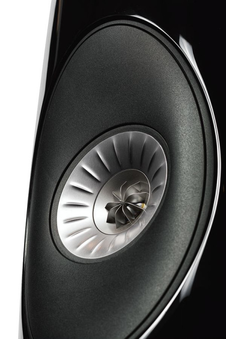

Duży kołnierz dookoła modułu Uni-Q służy płynnemu przejściu z profilu membrany nisko-średniotonowej do kształtów obudowy. Kołnierz wykonano z twardej gumy, dzięki czemu obszar ten jest dodatkowo wytłumiony. W obydwu modelach Blade moduł Uni-Q jest taki sam, z 12,5-cm membraną średniotonową i 25-mm kopułką wysokotonową.

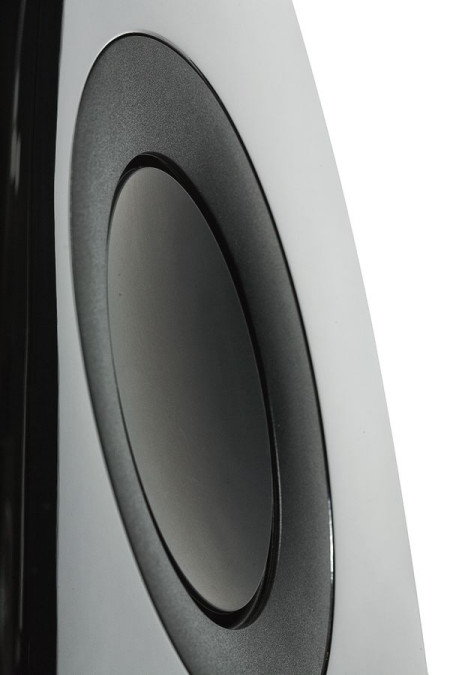

Nawet w konstrukcji i sposobie montażu głośników niskotonowych zadbano, aby pomiędzy membraną a powierzchnią obudowy nie pojawiły się akustyczne przeszkody zakłócające swobodne promieniowanie. Górne zawieszenie jest "odwrócone" (fałda jest skierowana do wewnątrz) i częściowo przykryte zewnętrzną częścią membrany (dlatego widać tylko małą szczelinę).
