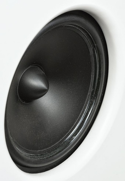

Głośniki nisko-średniotonowe mają polipropylenowe membrany - jak w najstarszych Eposach, jednak tym razem są one konwencjonalnie fitrowane (pierwsze Eposy nie miały filtrów dolnoprzepustowych). Nakładka przeciwpyłowa, ukształtowana jak korektor fazy, jest połączona z membraną.
