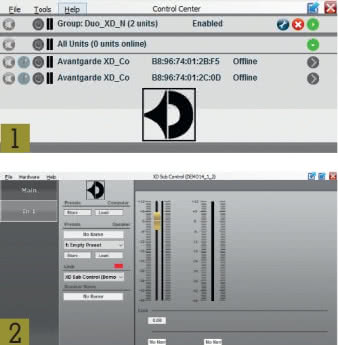

Nie sprowadza się on do "pilotowania" regulacji, jakie znaliśmy z poprzednich Avantgarde; teraz możemy wpływać na większą liczbę parametrów, modelując charakterystykę nie tyle w większym zakresie, co znacznie dokładniej.
Wciąż można mieć obawy, czy nie wciągnie to użytkownika w długą zabawę. Ale będzie ona o wiele przyjemniejsza i bardziej pouczająca. Na tylnym panelu Avantgarde Acoustic Duo XD i innych konstrukcji serii XD, znajdują regulatory i wyświetlacz, dające dostęp do ustawień.
Jednak najlepiej będzie zainstalować firmowe oprogramowanie i przeprowadzić akcję z pomocą komputera - wtedy wszystko jest widoczne na ekranie, w czytelnej formie graficznej.
Ustalenie sposobu filtrowania nie ogranicza się już do zadeklarowania częstotliwości granicznej - wybieramy też nachylenie filtra, a nawet model charakterystyki dla danego nachylenia (np. filtrowanie 4. rzędu może przebiegać wg modelu Butterwortha, Linkwitza- Riley’a, Bessela).

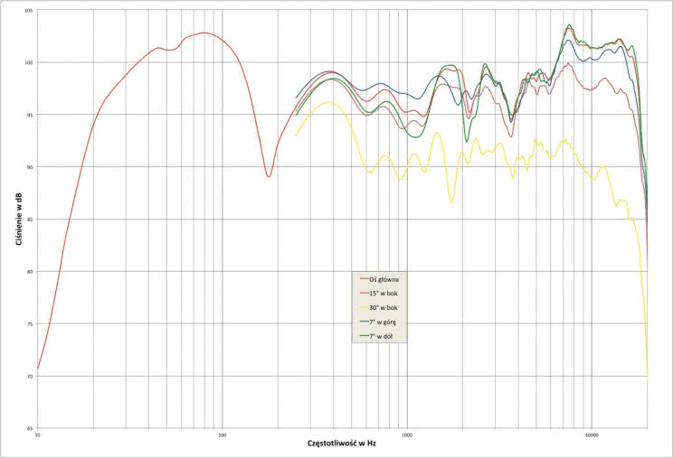

W poprzednich testach Avantgarde podnosiliśmy kwestię właściwego wzajemnego spolaryzowania sekcji niskotonowej i średniotonowej; w niektórych przypadkach lepiej wyrównaną charakterystykę (zarówno w pomiarach, jak i w odsłuchach) uzyskiwaliśmy po jej zmianie (względem fabrycznej), w innych przypadkach wyniki były niejednoznaczne.
Tym razem tego tematu już nie zgłębialiśmy, bowiem wstępne odsłuchy, poprzedzające pomiary, wskazały, że różnice między takimi opcjami bardziej - niż wcześniej - zależałyby od wybranego sposobu filtrowania i badanie tego tematu zajęłoby mnóstwo czasu, a jego opisanie wiele stron...
Charakterystyka niskich częstotliwości jest dość przypadkowa, to jedna z wielu, jakie można uzyskać. Przede wszystkim nie należy przykładać żadnej wagi do poziomu - jest on w dużym zakresie regulowany. Zwraca jednak uwagę wąskopasmowe osłabienie przy ok. 180 Hz, swoim kształtem i pozycją jasno wskazujące, że to znany problem koordynacji fazowej przy częstotliwości podziału między sekcją niskotonową a średniotonową.
Można by jednak uznać, że widoczne na naszym rysunku (chociaż łatwe do zniwelowania) wyeksponowanie głównej części zakresu niskotonowego jest typowe dla charakterystyk dużych zespołów głośnikowych, w takiej sytuacji spadek -6 dB względem poziomu średniego z całego pasma lokuje się przy 20 Hz, ale być może i ten wynik można jeszcze poprawić.
Widać, że w stosunku do charakterystyk z wcześniejszych testów pojawia się delikatny spadek w zakresie 80–20 Hz, zanim charakterystyka zacznie opadać już z większym nachyleniem (24 dB/okt.), znacznie przekraczającym "naturalne" dla obudowy zamkniętej (12 dB/okt.) - włączone jest więc filtrowanie subsoniczne. Charakterystyka w zakresie średnio--wysokotonowym nie jest gładka jak pupa niemowlaka, ale nie widać ani poważnych problemów, ani na tyle specyficznych, aby odczytywać w nich zastosowanie techniki tubowej.
W szerokim zakresie średnich tonów 250 Hz - 6 kHz, na osi głównej, charakterystyka mieści się w granicach +/-2B, na osi +7 st. jest nawet jeszcze lepiej (+/- 1,5 dB); nieco gorzej, ale wciąż w normie, jest na osi -7 st. (+/-3 dB). Wysokie tony są o kilka decybeli wyeksponowane i - jak na tubę - całkiem dobrze rozpraszane. Ładnie wygląda nawet charakterystyka z osi 30 st., leży znacznie niżej, ale jest wyrównana aż do 10 kHz. Porównałem pomiary Duo XD z pomiarami Duo Omega – w zakresie średnio-wysokotonowym są bliźniacze.

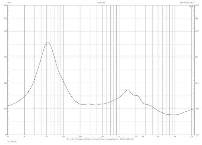

Charakterystyka impedancji jest osobliwa, ale znana z konstrukcji Avantgarde i łatwa do rozszyfrowania; aktywna sekcja niskotonowa nie ma na nią żadnego wpływu, przebieg w zakresie niskotonowym "należy" do głośnika średniotonowego, który nie jest filtrowany górnoprzepustowo; szczyt przy ok. 53 Hz jest po prostu rezonansem tego głośnika (w cylindrycznej obudowie zamkniętej, jaka znajduje się z tyłu); zwraca uwagę wysoka wartość modułu impedancji, z 12-omowym minimum w zakresie 200–400 Hz.
W takiej kompozycji mocowo-efektywnościowej, jaką tworzy Avantgarde, ma to specjalny sens: jeżeli podłączymy do Duo XD wzmacniacz o dużej mocy, to pewnie i przy 12 Ω będzie on miał jej dość; jeżeli podłączymy wzmacniacz lampowy o niższej mocy, to i tak nic nie stracimy, bo wzmacniacze lampowe mają podobną moc na różnych impedancjach (na niższych mają nawet czasami niższą), a praktycznie w każdym przypadku premią będą niższe zniekształcenia THD+N (pochodzące od wzmacniaczy). Mniejszy będzie również, potencjalnie negatywny, wpływ wysokiej impedancji wyjściowej wielu wzmacniaczy lampowych – współczynnik tłumienia będzie zawsze wyższy przy wyższej impedancji obciążenia (jest stosunkiem impedancji głośnika do impedancji wyjściowej).
Ustalając efektywność, trzeba też wziąć pod uwagę impedancję; jeżeli w naszym pomiarze czułość (mierzona przy napięciu 2,83 V) wynosi 100 dB, to uznając, że impedancja znamionowa Duo XD wynosi 16 Ω, efektywność należy oszacować na poziomie 103 dB (2,83 V przy takiej impedancji to 0,5 W, a dla pomiaru/ obliczenia efektywności, powinniśmy podać 1 W).
