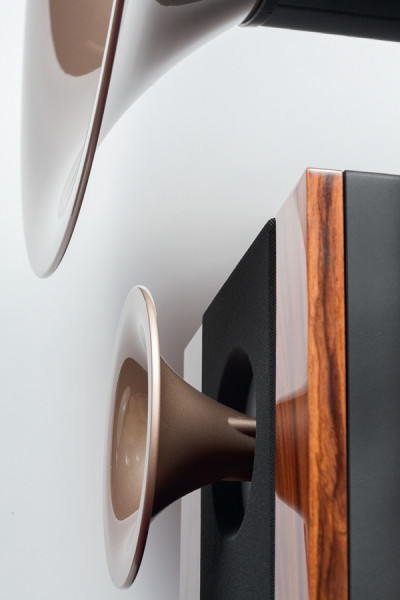

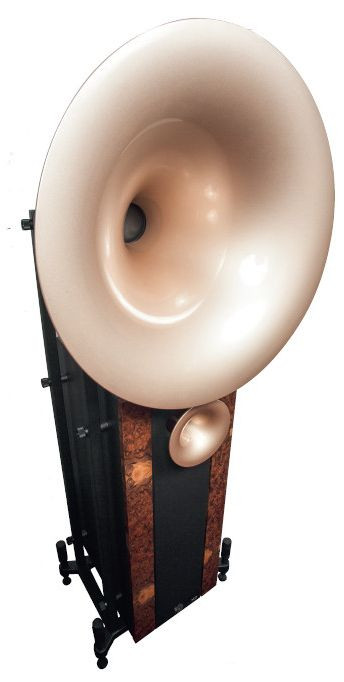

Niezwykła na tle „zwykłych” kolumn, ale typowa dla Avantgarde konstrukcja, łącząca aktywną sekcję niskotonową z tubami średniotonową i wysokotonową. Połączenie nowoczesnej techniki z gruntowną wiedzą akustyczną. Dzieło inżynierów, nie „designerów”. Solidność, dokładność, konsekwencja. Nowa generacja XD wprowadza przede wszystkim bardziej zaawansowany, rozszerzony i łatwiejszy do kontroli system regulacji charakterystyki w zakresie niskotonowym, pozwalający na korekcję pod kątem akustyki pomieszczenia. W sekcji niskotonowej zintegrowany wzmacniacz 1000 W (w klasie D), pracujący z parą 12-calowych, profesjonalnych przetworników. Duża gama kolorystyczna tub, kilka wersji paneli frontowych.
Dobre zrównoważenie i rozpraszanie, charakterystyka w zakresie niskotonowym w zasadzie dowolna, sięga 20 Hz (przy -6 dB). Efektywność 103 dB, impedancja znamionowa 16 Ω - można do nich podłączyć każdy wzmacniacz.

Wielkie tuby mogą się spodobać, ale dopiero wtedy, gdy docenimy ich brzmienie; wprowadzenie ich na salony wymaga determinacji i głębokiego przekonania, że warto. Kiedy to usłyszymy, to zrozumiemy, że bez wielkiego kapelusza nie byłoby wielkiego brzmienia, przecież nikt nie wymyślił tego na pokaz. I nie ma mowy o sugestii - ten dźwięk ma oczywisty, obiektywny "wykop", energię, swobodę, obszerność, jakiej nie da się wykreować z "normalnych" kolumn.
Dobrze zrównoważona charakterystyka zaświadcza, że nie jest to manipulacja oparta na eksponowaniu jakiegoś podzakresu, która zresztą nie mogłaby się udać w takim stopniu... Słychać, że dobrze zestrojone Avantgarde Acoustic Duo XD - grają pod względem tonalnym zupełnie poprawnie, nawet równiej niż wiele innych kolumn, niezależnie od ceny.

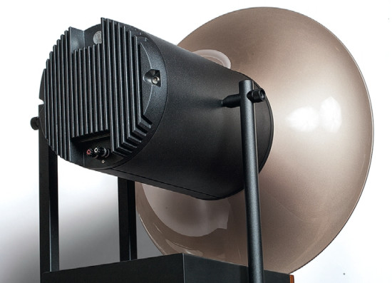

Tutaj taki wzmacniacz (dwie końcówki mocy) dostajemy w komplecie, zintegrowane w aktywnej sekcji niskotonowej, co zostało już oczywiście wspomniane w opisie konstrukcji, a w relacji z odsłuchu pozostaje tylko potwierdzić, że cały system ma możliwości, których granic w normalnym odsłuchu, nawet w bardzo dużym pomieszczeniu, raczej nie poznamy.
