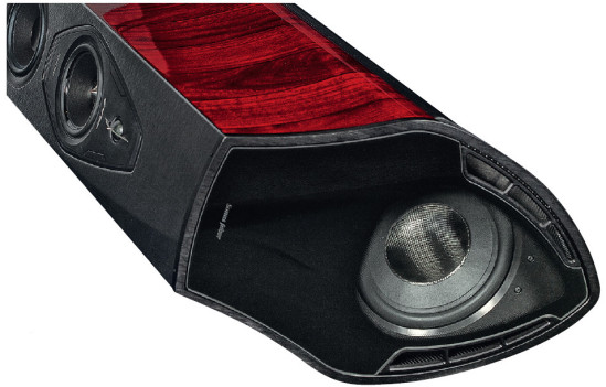

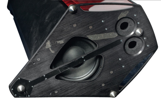

26-cm głośnik niskotonowy ukryto na dole, ciśnienie rozchodzi się dzięki wysokim kolcom, z czego korzystają też dwa otwory bas-refl eks – te jednak pracują z głośnikami niskotonowymi, zainstalowanymi na przedniej ściance.
Średniotonowemu wiele nie potrzeba, a wysokotonowemu zwykle wystarczy jego własna "puszka", ale 26-cm subniskotonowy z membraną bierną i trzy 18-cm niskotonowe w bas-refleksie wymagają poważnej kubatury do uzyskania najlepszych możliwych charakterystyk, stąd imponująca wielkość Lilium, zręcznie "oswojona" ciekawym kształtem i wykonaniem obudowy.

Wreszcie system bas-refleks (sekcji niskotonowej) został zmodyfikowany do formy opatentowanej jako "Stealth Reflex System"; przynajmniej pozornie dość prosty zabieg polegający na wyłożeniu ścianek tuneli materiałem tłumiącym zapewnił ponoć radykalną poprawę, eliminując problemy, jakie obciążają działanie klasycznych układów rezonansowych z otworem - pasożytnicze rezonanse własne tuneli i turbulencje - a nawet korzystnie wpływa (chociaż nie jest wyjaśnione, w jaki sposób) na podstawowe parametry układu rezonansowego, skoro uzyskano (podobno) niżej sięgającą charakterystykę przy mniejszej objętości.
Sonus faber Lilium, inaczej niż Aida, nie mają z tyłu dodatkowych głośników służących do wywoływania odbić i kreowania specjalnej przestrzenności - pod tym względem ma działać konwencjonalnie, kierując częstotliwości zakresu średnio-wysokotonowego głównie do przodu, a niskotonowego... Jak już wspomnieliśmy, miejsce instalacji głośnika niskotonowego ma w przypadku rozpraszania niskich tonów znaczenie drugorzędne - i tak się rozejdą we wszystkich kierunkach.

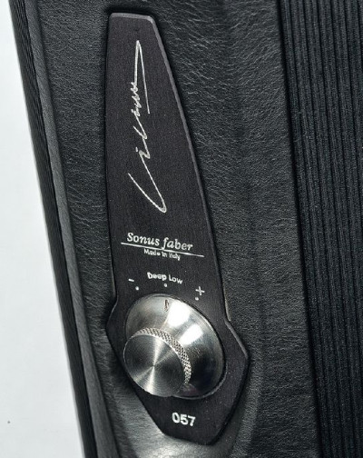

Trójpozycyjny przełącznik pozwala na regulację sekcji subniskotonowej; trudno a priori ustalić optymalny kształt charakterystyki i poziom najniższego basu dla każdego pomieszczenia i każdego ustawienia.

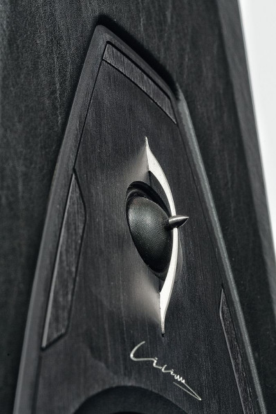

Efektowny „łuk i strzała” przed wysokotonową kopułką to ani osłonka, ani soczewka akustyczna, lecz sposób na „uspokojenie” centralnej części kopułki (dotyka do niej podstawa "strzały") i poprawę charakterystyk. Działanie tak zmodyfi kowanej kopułki przypomina trochę pracę membran pierścieniowych, które Sonus stosował wcześniej.
Centrum (wierzchołek) kopułki jest "trzymane", niemal punktowo, przez widoczny z zewnątrz, pałąkowaty wysięgnik (nie jest to więc "soczewka akustyczna"), co ma na celu zmniejszenie amplitudy ruchu kopułki w obszarze, w którym nie pracuje ona już w zgodnej fazie z tą częścią membrany, która leży bliżej cewki i jest lepiej przez nią "kontrolowana".
Takie są uroki kopułek miękkich; w przypadku kopułek sztywnych występuje inny problem - zamiast stopniowego "odsprzęgania" się środkowej części, następuje silny rezonans "łamania się" membrany (na szczęście nie wiąże się to z uszkodzeniem mechanicznym) przy określonej częstotliwości, której odtwarzania sztywna membrana już "nie wytrzymuje".
Rozwiązanie Sonusa jest faktycznie syntezą sposobu działania membrany kopułkowej i pierścieniowej. Producent nie wziął więc rozwodu z dawniej stosowanymi technikami, ale je udoskonalił. Bardzo firmowe jest też podejście do tematu "puszki" wytłumiającej falę od tylnej strony kopułki - wykonano ją z drewna (zwykle jest plastikowa albo aluminiowa).

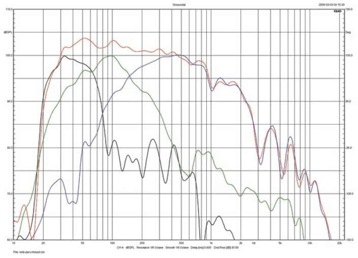

Czterodrożna czy trzyipółdrożna - to tylko kwestia nazwy, istota została dokładnie rozpoznana i opisana w naszym laboratorium, do którego w tym przypadku szczególnie zapraszam. Lilium to konstrukcja wyjątkowa i zestrojona modelowo, może więc być inspiracją dla wielu konstruktorów- hobbystów, często myślących o tym, aby stworzyć coś wykraczającego poza standardowe układy dwudrożne, dwuipółdrożne, a nawet trójdrożne.
Komentarz do tych pomiarów napiszę więc z wnikliwością i przyjemnością, bo może być z tego specjalny pożytek. Niskie częstotliwości przetwarzają dwie sekcje - subniskotonowa (26-tka i membrana bierna) i niskotonowa (trzy 18-tki z bas-refleksem); jak się okaże, trzy grosze wtrąca nawet głośnik średniotonowy (w komorze zamkniętej).
Podział ról pomiędzy sekcją subniskotonową a niskotonową wynika po części z różnych parametrów i charakterystyk, jakie są możliwe do osiągnięcia w obudowach optymalnych dla poszczególnych przetworników, a po części z różnego filtrowania w zwrotnicy (które jednak jest tym rolom podporządkowane). Oczywiście 18-tki są filtrowane wyżej, więc to one tworzą sekcję niskotonową, a 26-tka niżej - i dlatego jest nazwana subniskotonową.
Żadna z tych sekcji, a więc chodzi przede wszystkim o niskotonową, nie jest filtrowana elektrycznie "od dołu", więc różnica między zboczami ("lewymi") obydwu sekcji odzwierciedla różnice w ich "naturalnych" możliwościach, chociaż nie do końca - niemal na pewno charakterystyka sekcji niskotonowej, na tych samych trzech 18-tkach, mogłaby zostać jeszcze lepiej rozciągnięta, gdyby zastosowano większą komorę, optymalną do takiego zadania - ale ponieważ najniższymi częstotliwościami i tak miała się zająć specjalna sekcja subniskotonowa, więc nie było takiej potrzeby.
W takiej sytuacji priorytetem powinna być dobra odpowiedź impulsowa (z sekcji niskotonowej), czemu teoretycznie najlepiej służyłaby obudowa zamknięta, jednak 18-tki pracują w bas-refleksie - ale zestrojonym tak, że charakterystyka wypadkowa opada łagodnie między 100 a 25 Hz, co też wiąże się z dobrą odpowiedzią impulsową (rys. 2; krzywa czerwona - głośnik; zielona - otwór; czarna - wypadkowa). Odciążenie na charakterystyce głośnika, przy 30 Hz, wskazuje na częstotliwość rezonansową układu (żadnych specyficznych cech systemu "Stealth" nie można na tej podstawie ustalić).
Spadek powyżej 100 Hz, dążący do 12 dB/ okt. (w oktawie 200-400 Hz) jest już skutkiem działania filtra dolnoprzepustowego w zwrotnicy. W sumie taką charakterystykę można by zaobserwować w sekcji niskotonowej typowego układu trójdrożnego.

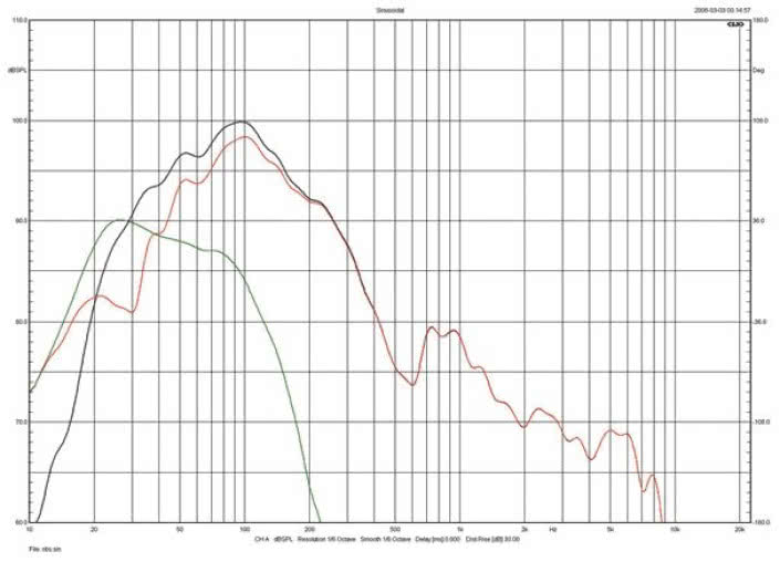

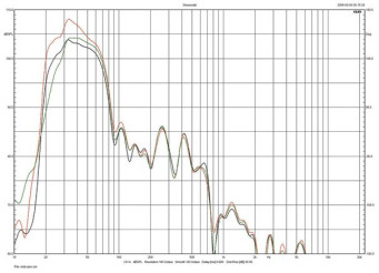

Charakterystyki sekcji subniskotonowej (rys. 1) leżą niżej zarówno ze względu na lepsze rozciągnięcie w kierunku najniższych częstotliwości, jak i niższe strojenie. Tutaj odciążenie na głośniku (krzywa czerwona) widzimy przy 26 Hz, co wyznacza nam częstotliwość rezonansową układu, chociaż maksymalne ciśnienie z membrany biernej (krzywa zielona) leży nieco niżej - przy 22 Hz.

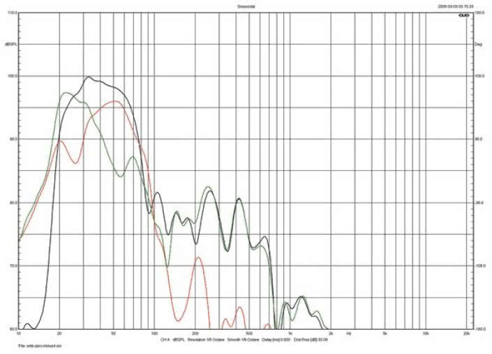

Typowa dla układu z membraną bierną jest bardzo duża stromość spadku poniżej częstotliwości rezonansowej (charakterystyki wypadkowej, krzywa czarna), ale spadek -6 dB względem szczytu notujemy przy 22 Hz - Lilium sięgają tak nisko, jak najlepsze subwoofery. Na marginesie dodajmy, że charakterystyka sekcji subniskotonowej prezentuje się znacznie lepiej niż w większych Aidach, gdzie pojawiał się ostry szczyt przy 45 Hz, a spadek -6 dB już przy 32 Hz.
Duże nachylenie ma też charakterystyka z drugiej strony, najwyraźniej zastosowano tu filtr wysokiego rzędu.
Nałożenie i przecięcie charakterystyk (wypadkowych) sekcji subniskotonowej (rys. 3., krzywa czarna) i niskotonowej (krzywa zielona) pokazuje, że akustyczna częstotliwość podziału wynosi 65 Hz (wg producenta - 80 Hz, ale przy tej częstotliwości subniskotonowy jest bardzo tłumiony); do tego rysunku dorzuciliśmy też głośnik średniotonowy (krzywa niebieska), co pozwoliło ustalić, że i częstotliwość podziału między sekcją niskotonową a średniotonową jest jeszcze niższa niż "oficjalnie" (170 Hz vs 250 Hz), na dodatek głośnik średniotonowy jest filtrowany (górnoprzepustowo) dość łagodnie (6 dB w oktawie 100-200 Hz), więc będzie mocno eksploatowany, zwłaszcza w kolumnie o tak dużej mocy.

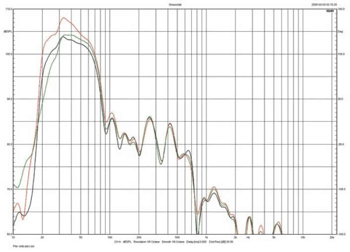

Argumenty za przyjętym rozwiązaniem już przedstawiliśmy. Na tym jednak nie koniec, bowiem mamy jeszcze regulator (trójpozycyjny) poziomu najniższych częstotliwości, działający w obrębie sekcji subniskotonowej (rys. 4). Wprowadzenie efektywnej regulacji niskich częstotliwości w pasywnej konstrukcji to nieprosta sprawa, nie powinno się przecież uruchamiać tłumików rezystorowych - każda rezystancja szeregowa pogarsza współczynnik tłumienia (odpowiedź impulsową). Nie wiemy, jakie obwody są tutaj włączane/wyłączane, ale zmiany są dość poważne, zwłaszcza pozycja "plus" (krzywa czarna) daje poziom wyraźnie wyższy od pozycji "zero" (krzywa czerwona), która z kolei ma przewagę nad pozycją "minus" (krzywa zielona), ale tylko poniżej 32 Hz; natomiast powyżej charakterystyka "minus" leży nawet trochę wyżej.

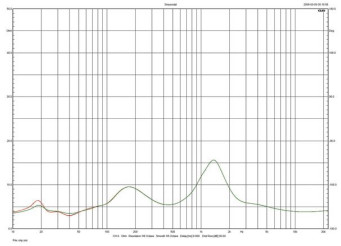

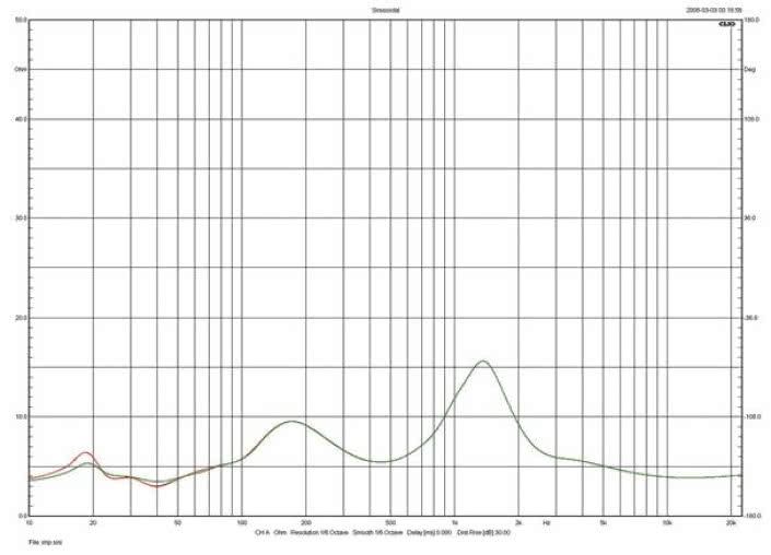

Na charakterystyce impedancji całego zespołu działanie regulatora odbija się tylko niewielkimi zmianami (rys. 5), których nie trzeba brać pod uwagę pod kątem mniejszego czy większego obciążenia wzmacniacza. Najniższą wartość w całym pasmie odnotowujemy przy 40 Hz (3-3,5 Ω, w zależności od pozycji regulatora), bas-refleksowe szczyty są zawsze spłaszczone - przyczynić się do tego mogło samo podłączenie równoległe różnie strojonych sekcji (subniskotonowej i niskotonowej). Być może dodatkowo włączono korekcyjne obwody równoległe. Producent zapowiada, że "impedancja w zakresie niskich częstotliwości jest kontrolowana". Faktycznie taka sytuacja (umiarkowana zmienność) ułatwia zadanie wielu wzmacniaczom, zwłaszcza gdy muszą się zmagać z niskimi poziomami.
W sumie Lilium nie jest obciążeniem szczególnie trudnym i tutaj aż się prosi o dodatkowy komentarz. Wielu audiofilów, widząc taką superkonstrukcję, wyda wyrok, że "pociągnąć" będzie mógł ją tylko wielki piec. Owszem, pełne wykorzystanie kolumny o tak wysokiej mocy, odtworzenie dynamiki w takiej skali, jaka jest tu osiągalna, wiąże się z dostarczeniem odpowiednich porcji mocy - przynajmniej w impulsach, a więc jej rezerwę we wzmacniaczu. Nie oznacza to jednak bezwzględnej konieczności przygotowania kilowatów. Ze słabszymi wzmacniaczami Lilium po prostu nie rozwinie do końca skrzydeł. Nie należy się jednak obawiać jakichś szczególnych trudności np. z kontrolą basu - będzie ona tak dobra, jak to określają przede wszystkim charakterystyki impulsowe samej kolumny.
Nawet przeciętny, nowoczesny wzmacniacz, do którego podłączymy Lilium, nie poczuje jakiegoś szczególnego ciężaru, bowiem wzmacniacz "nie czuje" wielkości konstrukcji, ani jej przetworników, ani masy membran, ani złożoności układu, lecz tylko - i aż - charakterystykę impedancji (na której może to wszystko odbijać się mniej lub bardziej wyraźnie), a w tym przypadku charakterystyka ta nie daje żadnych powodów do obaw. Sam producent rekomenduje użycie wzmacniaczy o mocy od 100 W do 800 W (oczywiście, zapas mocy nie zaszkodzi), podając jednocześnie, że maksymalne napięcie, według normy IEC 268-5, wynosi 30 V. Odnosząc je do impedancji 3 Ω (wartość przy 40 Hz), będzie to 300 W, a do 6 Ω (wartość przy 100 Hz i średnia wartość w całym pasmie) - 150 W. Zatem w ten sposób oszacowana moc znamionowa wcale nie jest kosmiczna. Można nawet powiedzieć, znając już wszystkie tajniki strojenia skomplikowanego układu, że to konstrukcja na swój sposób filigranowa.

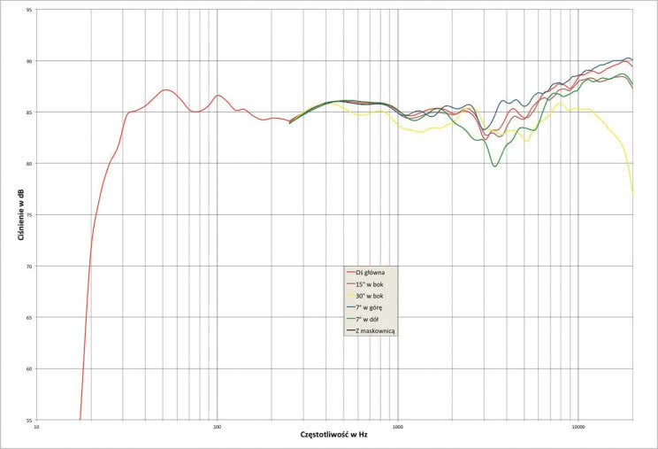

Charakterystyka przenoszenia dla całego pasma (największy rysunek 6), została złożona "z udziałem" charakterystyki czerwonej dla sekcji subniskotonowej, a więc przy regulatorze w pozycji zerowej - tłumaczy to relatywnie dość niski, "unormowany" poziom w zakresie niskich tonów, ale w pozycji "plus" byłby on, poniżej 60 Hz, o kilka dB wyższy. Wtedy też charakterystyka wyglądałaby tak, jak zwykle wygląda przy dużych kolumnach, przeznaczonych do ustawienia w dużych pomieszczeniach, dalej od ścian.
Z poprzednich rysunków już wiemy, że charakterystyka przechodzi płynnie przez dwie pierwsze częstotliwości podziału, wyżej biegnie równiutko (jak na standardy zespołów głośnikowych) aż do ok. 2,5 kHz. W zakresie 2-6 kHz powstają lekkie zaburzenia, które jednak warto rozpoznać. Zmienność charakterystyk w tym zakresie zależy trochę od charakterystyk kierunkowych przetwornika średniotonowego, ale przede wszystkim od relacji fazowych między nim a przetwornikiem wysokotonowym.
Zjawisko skupiania wiązki (zwężania charakterystyk kierunkowych, węższego rozpraszania) samego głośnika średniotonowego możemy śledzić patrząc na charakterystykę zmierzoną pod kątem 30 st. w płaszczyźnie poziomej - to kąt największy w naszych pomiarach, ale w płaszczyźnie poziomej zmiany relacji fazowych pomiędzy głośnikami ustawionymi w osi pionowej są najmniejsze, więc kształt charakterystyki można przypisać przede wszystkim właściwościom samych przetworników.
Należy zatem zwrócić uwagę, że charakterystyka z osi 30 st. (krzywa żółta), w zakresie 500 Hz - 2 kHz, stopniowo oddalająca się do wiązki pozostałych charakterystyk, przy 2,5 kHz "wraca" do nich, co sugeruje, że już tutaj pierwsze skrzypce gra głośnik wysokotonowy, szeroko rozpraszający. Jednak podział jest przeprowadzony za pomocą filtrów o łagodnych zboczach, co oznacza mniej lub bardziej zgodną fazowo współpracę między obydwoma głośnikami w szerokim zakresie częstotliwości i widoczne zmiany charakterystyki powyżej częstotliwości podziału (przy falach krótszych), następujące wraz ze zmianą osi w płaszczyźnie pionowej - a więc zmianą relacji fazowych między głośnikami. Pod kątem -7 st. (w dół, krzywa zielona) pojawia się wyraźne osłabienie przy 3,5 kHz, będące właśnie efektem przesunięcia fazy między obydwoma głośnikami. Natomiast najwyżej leżąca charakterystyka jest związana z osią +7O (do góry, krzywa niebieska), na tym kierunku korelacja fazowa jest więc najlepsza.
Na osi głównej (wyprowadzonej równolegle do przedniej ścianki, na wysokości 1 m) mamy minimalne osłabienie w zakresie 3-4 kHz - w zasadzie nie ma o czym mówić. Ale skojarzmy to z wysoką pozycją sekcji średnio-wysokotonowej i pochyleniem całej kolumny do tyłu... Gdyby stała pionowo, wówczas sytuacja, jaką mamy na osi +7 st., przeniosłaby się na oś główną, a ta z osi głównej - na oś -7o, więc w miejscu odsłuchowym (zakładając, że siedzącym) mielibyśmy charakterystykę trochę lepszą niż aktualnie.
W tradycji Sonusa jest pochylanie kolumn do tyłu, jednak w tym przypadku wydaje się, że nie było to potrzebne. Zwłaszcza wtedy, gdy siedzimy blisko i nisko, postarajmy się Lilium trochę "wyprostować", regulując wysunięcie kolców z przodu i z tyłu, chociaż niewielki dystans nie jest rekomendowany również z powodu wysoko ustawionej sekcji średnio-wysokotonowej.
Powyżej 4 kHz charakterystyka delikatnie podnosi się (czego nie było w Aidach), co jest efektem sposobu strojenia, zmierzającego do lekkiego wyeksponowania wysokich tonów (tendencja obserwowana w Sonusach od kilku lat) i bardzo ładnie - bez większych zafalowań - dochodzi do 20 kHz. Sam skraj pasma prezentuje się lepiej niż w Aidach, mimo że głośnik wysokotonowy wygląda na taki sam.
