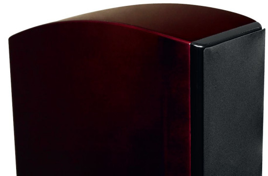

Efektowne wygięcie górnej ścianki pomaga nie tylko rozpraszać falę stojącą wewnątrz obudowy, ale i wyglądać, tak dużym kolumnom, nieco lżej i łagodniej.

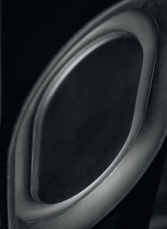

I tak jest bardzo skomplikowany... Sama sekcja subniskotonowa wciąż pozostaje niezwykła. Pracują w niej dwa przetworniki z membranami w kształcie "stadionów", o wymiarach 9 na 6 cali, czyli o powierzchni odpowiadającej okrągłemu 8-calowemu głośnikowi. Korzyść polega głównie właśnie na tym - membrana o dużej powierzchni może zostać zainstalowana na relatywnie wąskiej przedniej ściance.
Każdy z dwóch głośników subniskotonowych ma oddzielną komorę bas-refleks; własne objętości, oczywiście proporcjonalnie mniejsze, mają też "midbas" (dalej będziemy go nazywać niskotonowym) i głośnik średniotonowy; wewnętrzne podziały obudowy są bardzo skomplikowane, a ponieważ dostępne jest zdjęcie obudowy w przekroju, oczywiście publikujemy je, bo jest na co popatrzeć.

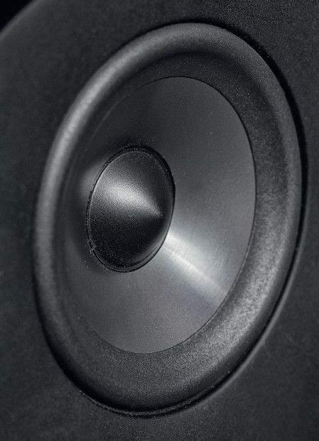

Mały, 10-cm głośnik średniotonowy ma bardzo odpowiedzialne zadanie - przetwarza zakres od 300 Hz do 3 kHz. Dzięki małej średnicy membrany, zapewnia bardzo dobre rozpraszanie.

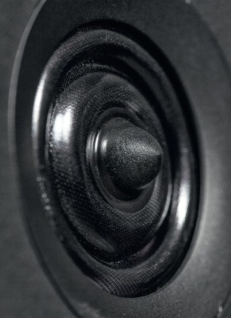

Przetwornik wysokotonowy z membraną pierścieniową - żadna sensacja, ale jednak jakaś odmiana.

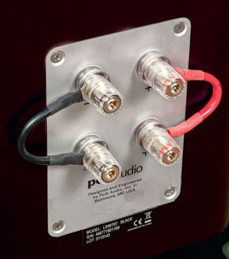

Zaciski podwójnego gniazda połączono krótkimi odcinkami kabli - audiofilski gest potrzebny w tak prestiżowym produkcie.

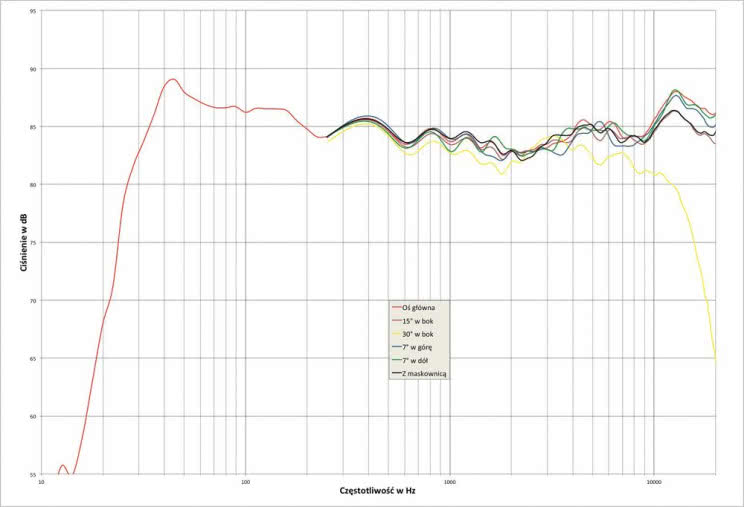

Rys. 2. Polk LSiM707 - charakterystyka przetwarzania w całym pasmie akustycznym, na różnych osiach.

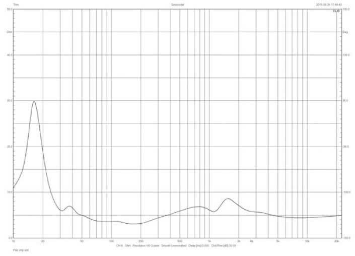

Skomplikowana konstrukcja LSiM707 nie odbija się jakoś szczególnie na charakterystyce impedancji; pofalowanie w zakresie średnio-wysokotonowym, będące pochodną działania filtrów, ma niewielką amplitudę, a szczyty w zakresie niskotonowym, związane z działaniem układów rezonansowych (bas-refleks), zostały zredukowane – widać tylko dolny (przy 16 Hz), natomiast po górnym pozostał tylko ślad przy 38 Hz, co najprawdopodobniej jest rezultatem działania układu linearyzującego w zwrotnicy (to by tłumaczyło, dlaczego układ znajdujący się w komorze subniskotonowych jest tak rozbudowany).
Takie "uspokojenie" impedancji w zakresie niskich częstotliwości pomaga pracować niektórym wzmacniaczom, chociaż równoległy obwód zabiera część dostarczanej mocy, co obniża poziom basu w zakresie jego działania. Wciąż widoczne lokalne minimum przy ok. 30 Hz podpowiada, jaka jest częstotliwość rezonansowa bas-refleksu (nie jest więc wcale ekstremalnie niska), minimalna wartość impedancji w całym pasmie pojawia się przy 180 Hz i wynosi 3 Ω.
LSiM707 to konstrukcja znamionowo 4-omowa, tym razem z producentem nie musimy się o to spierać, chociaż on sam nie podaje takiej wartości, ale... nie podaje żadnej. Czułość, jak na takiego Behemota, jest dość niska, wynosi 86 dB, ale to wynik wciąż "bezpieczny", a uzyskanie wysokiego poziomu ciśnienia będzie możliwe poprzez dostarczenie dużej mocy, którą LSiM707 na pewno może przyjąć (chociaż i w tej sprawie producent się nie wypowiada. Charakterystyka przetwarzania jest obiecująca.
Odstępstwo od liniowości wygląda na zaplanowane, zgodne z tendencją, którą widzimy u wielu producentów, a mającą związek z krzywymi czułości naszego słuchu (tego wątku nie będziemy rozwijać po raz n-ty). Widać więc delikatne obniżenie w zakresie 1–4 kHz, ale nawet wraz z nim, w zakresie 200 Hz – 10 kHz, utrzymujemy się w ścieżce +/-1,5 dB, i to na prawie wszystkich osiach (z wyjątkiem osi 30°).
Integracja średniotonowego z wysokotonowym została przeprowadzona idealnie, czemu przysłużyła się niewielka odległość między tymi przetwornikami (przy dłuższych falach, problematyczne przesunięcia fazowe powstają dopiero pod większymi kątami, poza badanym w płaszczyźnie pionowej zakresie +/-7°).
W najwyższej oktawie pojawia się lekkie wzmocnienie, a w całym zakresie średnio-wysokotonowym uwagę zwraca doskonałe "zachowanie" maskownicy: nie wprowadza niemal żadnych zmian, charakterystyka z maskownicą ściśle splata się z pozostałymi, dla niektórych może to być bardzo ważny szczegół – w pewnych "domowych" sytuacjach maskownice muszą być założone praktycznie przez cały czas, lub co najmniej niewygodne jest zdejmowanie ich podczas "krytycznych odsłuchów", a większość kolumn ujawnia istotne problemy wnoszone właśnie przez maskownice. LSiM7 możemy słuchać z maskownicami założonymi, bez żadnej straty.
Rozciągnięcie w zakresie niskich częstotliwości jest bardzo dobre; spadek -6 dB względem poziomu średniego odnotowujemy przy 26 Hz; charakterystyka ma dość niezwykły "szpic" przy ok. 45 Hz, na który składają się aż trzy zjawiska: silne promieniowanie z bas-refleksu, niskie filtrowanie sekcji subniskotonowej (już tutaj ma ona swoje maksimum), a także niedalekie (przy 50 Hz) podbicie na opadającej już charakterystyce głośnika niskotonowego, najwyraźniej podłączonego przez filtr 1. rzędu, który "reaguje" z jego rezonansem dając taki obraz (poszczególnych charakterystyk źródeł niskich częstotliwości nie pokazujemy, tylko wypadkową).
