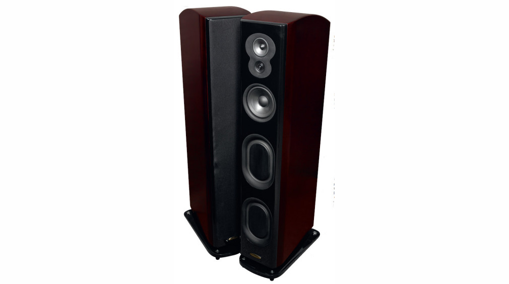

Wykonanie Flagowiec Polk Audio, duża, skomplikowana i efektowna konstrukcja czterodrożna.

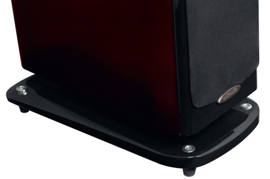

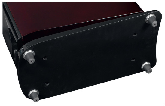

Cokół może być uzbrojony albo w kolce, albo w łaskawsze dla podłogi, gumowe nóżki.

Jak na sylwetkę kolumny, cokół nie rozstawia punktów podparcia bardzo szeroko, ale nisko położony środek ciężkości całej konstrukcji (głośniki subniskotonowe) zapewnia bezpieczną stabilność.

Moc tak dużej i rozbudowanej kolumny, bazującej na dwóch dużych głośnikach subniskotonowych, można szacować na co najmniej 100 W... Można szacować, ale producent nie informuje ani o mocy znamionowej, ani o żadnej innej (rekomendowanej mocy wzmacniacza itp.).
Nie jest też podawana impedancja, a w tabelce "Audio Quality" są wymienione tylko dwa parametry: "Total Frequency Response: 20 Hz – 40 kHz" (bez podania decybelowej tolerancji) i "Sensitivity (1 watt @ 1 meter): 88 dB" (tutaj błąd polega na tym, że czułość – sensitivity – określa się przy 2,83 V, a 1 W stosuje się przy pomiarze efektywności - efficiency; 2,83 V daje 1 W tylko przy impedancji 4 Ω, a LSiM707 są 4-omowe, co wiemy już z naszych niezawodnych pod tym względem pomiarów.
Ogólnie informacje są niekompletne i przygotowane niestarannie, np. głośniki subniskotowe są "owalami 9 x 9 cali" (zamiast 9 x 6 cali), a w tabelkach wszystkich pozostałych modeli serii LSiM efektywność to... 0 dB.
I nigdzie śladu mocy i impedancji znamionowej. Ale uwaga - komplet danych technicznych znajduje się na stronie polskiego dystrybutora; tutaj łyżką dziegciu jest informacja o impedancji znamionowej - deklarowana jest jako 8 omów, a naprawdę jest 4-omowa.

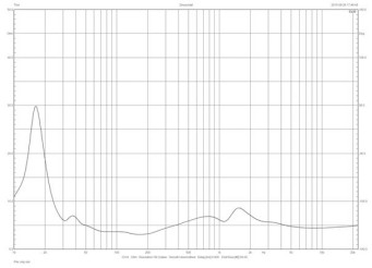

Skomplikowana konstrukcja LSiM707 nie odbija się jakoś szczególnie na charakterystyce impedancji; pofalowanie w zakresie średnio-wysokotonowym, będące pochodną działania filtrów, ma niewielką amplitudę, a szczyty w zakresie niskotonowym, związane z działaniem układów rezonansowych (bas-refleks), zostały zredukowane – widać tylko dolny (przy 16 Hz), natomiast po górnym pozostał tylko ślad przy 38 Hz, co najprawdopodobniej jest rezultatem działania układu linearyzującego w zwrotnicy (to by tłumaczyło, dlaczego układ znajdujący się w komorze subniskotonowych jest tak rozbudowany).
Takie "uspokojenie" impedancji w zakresie niskich częstotliwości pomaga pracować niektórym wzmacniaczom, chociaż równoległy obwód zabiera część dostarczanej mocy, co obniża poziom basu w zakresie jego działania. Wciąż widoczne lokalne minimum przy ok. 30 Hz podpowiada, jaka jest częstotliwość rezonansowa bas-refleksu (nie jest więc wcale ekstremalnie niska), minimalna wartość impedancji w całym pasmie pojawia się przy 180 Hz i wynosi 3 Ω.
LSiM707 to konstrukcja znamionowo 4-omowa, tym razem z producentem nie musimy się o to spierać, chociaż on sam nie podaje takiej wartości, ale... nie podaje żadnej. Czułość, jak na takiego Behemota, jest dość niska, wynosi 86 dB, ale to wynik wciąż "bezpieczny", a uzyskanie wysokiego poziomu ciśnienia będzie możliwe poprzez dostarczenie dużej mocy, którą LSiM707 na pewno może przyjąć (chociaż i w tej sprawie producent się nie wypowiada. Charakterystyka przetwarzania jest obiecująca.

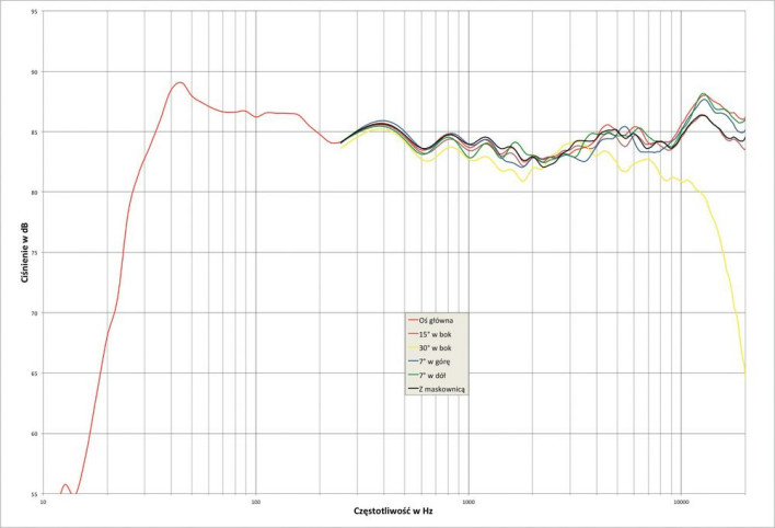

Odstępstwo od liniowości wygląda na zaplanowane, zgodne z tendencją, którą widzimy u wielu producentów, a mającą związek z krzywymi czułości naszego słuchu (tego wątku nie będziemy rozwijać po raz n-ty). Widać więc delikatne obniżenie w zakresie 1–4 kHz, ale nawet wraz z nim, w zakresie 200 Hz – 10 kHz, utrzymujemy się w ścieżce +/-1,5 dB, i to na prawie wszystkich osiach (z wyjątkiem osi 30°).
Integracja średniotonowego z wysokotonowym została przeprowadzona idealnie, czemu przysłużyła się niewielka odległość między tymi przetwornikami (przy dłuższych falach, problematyczne przesunięcia fazowe powstają dopiero pod większymi kątami, poza badanym w płaszczyźnie pionowej zakresie +/-7°).
W najwyższej oktawie pojawia się lekkie wzmocnienie, a w całym zakresie średnio-wysokotonowym uwagę zwraca doskonałe "zachowanie" maskownicy: nie wprowadza niemal żadnych zmian, charakterystyka z maskownicą ściśle splata się z pozostałymi, dla niektórych może to być bardzo ważny szczegół – w pewnych "domowych" sytuacjach maskownice muszą być założone praktycznie przez cały czas, lub co najmniej niewygodne jest zdejmowanie ich podczas "krytycznych odsłuchów", a większość kolumn ujawnia istotne problemy wnoszone właśnie przez maskownice. LSiM7 możemy słuchać z maskownicami założonymi, bez żadnej straty.
Rozciągnięcie w zakresie niskich częstotliwości jest bardzo dobre; spadek -6 dB względem poziomu średniego odnotowujemy przy 26 Hz; charakterystyka ma dość niezwykły "szpic" przy ok. 45 Hz, na który składają się aż trzy zjawiska: silne promieniowanie z bas-refleksu, niskie filtrowanie sekcji subniskotonowej (już tutaj ma ona swoje maksimum), a także niedalekie (przy 50 Hz) podbicie na opadającej już charakterystyce głośnika niskotonowego, najwyraźniej podłączonego przez filtr 1. rzędu, który "reaguje" z jego rezonansem dając taki obraz (poszczególnych charakterystyk źródeł niskich częstotliwości nie pokazujemy, tylko wypadkową).
Producent nie podaje kompletu częstotliwości podziału, chociaż dowiadujemy się, że podział między sekcją subniskotonową a niskotonową ma miejsce przy 100 Hz, a między średniotonową a wysokotonową - przy 3 kHz. Jest jednak przecież jeszcze podział między niskotonową a średniotonową; już z naszych pomiarów wynika, że znajduje się on w okolicach 300 Hz, a więc wciąż dość nisko. Mały głośnik średniotonowy został tym samym mocno obciążony, trzymamy za niego kciuki.
