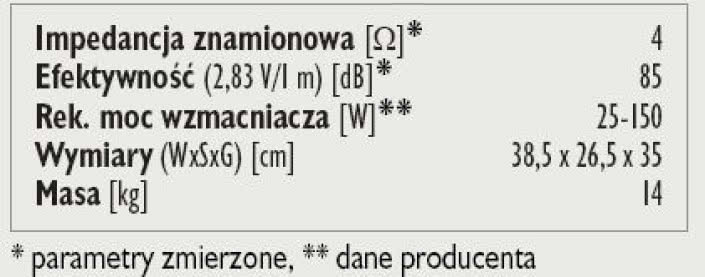

FOCAL ELECTRA 1007S
Moc wzmacniacza [W] 25-150
Wymiary [cm] 38,5 x 26,5 x 35
Typ obudowy br-t
Rodzaj głośników P
Efektywność [dB] 85
Impedancja (Ω) 4

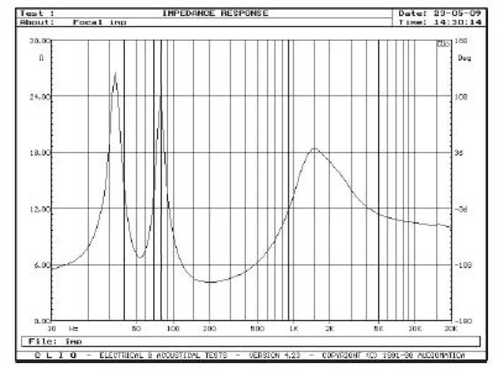

Jesteśmy już do tego przyzwyczajeni, że Focal, zresztą tak jak wielu innych producentów, nie widzi (albo udaje, że nie widzi) związku między minimalną wartością impedancji a impedancją znamionową. Ta pierwsza w przypadku 1007S nie jest wcale mordercza, bo wynosi 3,9 oma (sam producent to potwierdza), widzimy ją przy 200 Hz, co prowadzi nas do ustalenia, że impedancja znamionowa wynosi 4 omy, a według Focala 8 omów - bo z taką impedancją głośniki sprzedają się łatwiej. Tak czy inaczej nie jest groźnie, a efektywność osiągnęła 85 dB - wynik może nie ponadprzeciętny, ale też wcale nie hańbiący konstrukcję tej wielkości.

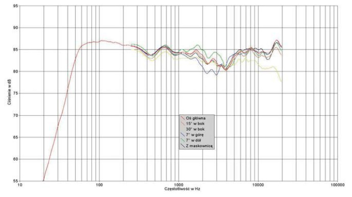

Charakterystyka przetwarzania pokazuje ładnie zrównoważony i lekko wzmocniony zakres niskich częstotliwości; mimo wysokiego strojenia bas-refleksu (częstotliwość rezonansowa ok. 55 Hz), mamy też dobre rozciągnięcie, gdyż spadek -6 dB (względem poziomu średniego) pojawia się pomiędzy 40 a 45 Hz.
Osłabienie "wyższego środka" jest lekkie i swoim kształtem bardzo przypomina krzywe czułości słuchu. Z całą pewnością nie jest wypadkiem przy pracy, ale świadomym wyborem konstruktora, mającego na celu "wycieniowanie" brzmienia, uwolnienie go od natarczywości, co potwierdza się w teście odsłuchowym. Ten efekt możemy do pewnego stopnia regulować - na osi skierowanej 7° w górę, a więc kiedy siedzimy wyżej, poziom w zakresie 1-4 kHz jest niższy niż na osi -7° (na której znajdziemy się, siedząc niżej).
Wpływ maskownic jest tylko śladowy - można się nimi zupełnie nie przejmować, pozostawiając założone lub zdejmując tylko na podstawie estetycznych i praktycznych przesłanek - wysokotonowy lepiej zabezpieczyć.
