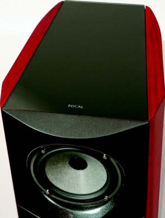

Osłonkę tę łatwo (stety lub niestety) zdjąć, co jest konieczne dla uzyskania najlepszych rezultatów brzmieniowych - już wyniki pomiarów ujawniają jej wyraźnie niekorzystny wpływ na charakterystykę. Również maskownicę głośnika średniotonowego warto odłożyć na bok, natomiast przy głośnikach niskotonowych wpływ ich wspólnej osłony na promieniowanie jest pomijalny.
Skąd takie różnice w oddziaływaniu na różne zakresy częstotliwości, które widzimy również w przypadku tradycyjnych, dużych pojedynczych maskownic? Wbrew pozorom, wprowadza je najczęściej nie materiał rozciągnięty na ramce - ten jest zwykle niemal idealnie przezroczysty akustycznie - ale same ramki okalające głośniki; wystająca krawędź powoduje odbicia fal - ale tylko fal o długości porównywalnej do wymiarów tej "przeszkody", fale znacznie dłuższe są zdolne ją opływać.
Dlatego nawet kilkumilimetrowej grubości pierścień wokół głośnika wysokotonowego powoduje zaburzenie jego charakterystyki, a znacznie grubsza ramka maskownicy nie przeszkadza głośnikom niskotonowym. Osłony są więc indywidualne - zakładane na poszczególne sekcje - podobnie jak w konstrukcjach Utopia, co pozwala zawsze pozostawić na widoku efektownie lakierowaną powierzchnię przedniej ścianki.
Kiedy zdejmiemy osłony głośników niskotonowych, ujawni się duża grubość frontu w jego osi symetrii - ponieważ płaszczyzna montażu głośników musiała być cofnięta względem jego wypukłej powierzchni. W najgrubszym miejscu przednia ścianka ma więc aż 5 cm grubości, chociaż w podfrezowaniach, w których mocowane są głośniki, ma już tylko ok. 1 cm.

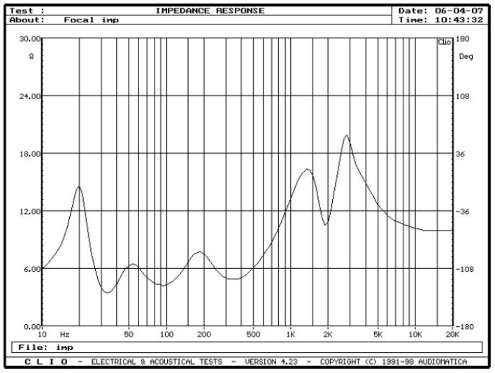

Wciąż mamy zastrzeżenia co do podawanej przez producenta (nie tylko tego) impedancji znamionowej - w katalogu czytamy 8 omów, ale znajdujemy także informację, że minimalna wartość wynosi 3,3 oma. Jak zjeść tę żabę? Rys. 1 pokazuje, że minimum to występuje przy ok. 30Hz, przy 90Hz mamy poziom ok. 4 omów, kolejne obniżenie przy 350Hz ma już ok. 5 omów. Wnioski: Electra 1037 powinna zostać uznana za znamionowo 4-omową, ale wcale nie jest bardzo trudnym obciążeniem - widzieliśmy już znacznie bardziej prądożerne, i to również wśród poprzednich konstrukcji Focala. Konstruktor być może nawet specjalnie starał się ułatwić pracę wzmacniaczowi, spłaszczając górny wierzchołek bas-refleksowy przy 50Hz, prawdopodobnie specjalnym obwodem linearyzującym impedancję, chociaż może to być również efekt oddziaływania obwodu sekcji średniotonowej, mającej nisko ustawioną pierwszą częstotliwość podziału. Z kolei minimum przy 2kHz jest najprawdopodobniej wynikiem działania filtra - pułapki.

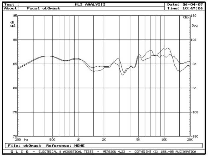

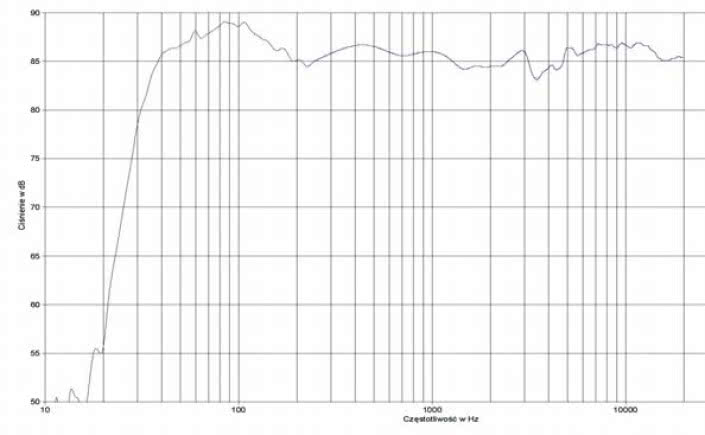

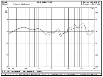

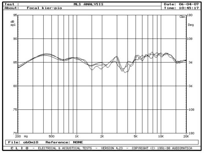

Charakterystyka przetwarzania (rys. 2) jest bardzo ładnie zrównoważona, lekkie wyeksponowanie niskich tonów jest typowe dla kolumn tej wielkości, przeznaczonych do pracy w dużych pomieszczeniach, w dodatku bas schodzi bardzo nisko - spadek -6dB względem najwyższego punktu charakterystyki przy 100Hz odczytujemy przy 35Hz, a względem średniego poziomu z całego przetwarzanego pasma - przy 33Hz.
Oś główną ustaliliśmy na wysokości 95cm - na osi głośnika wysokotonowego. Na tej też wysokości przeprowadziliśmy więc pomiary dla osi 15° i 30°, pokazane wraz z bazowym pomiarem dla 0° na rys. 3. Tylko minimalne wyeksponowanie wysokich tonów na osi głównej powoduje, że pod kątem 30° wysokie tony są już wyraźnie osłabione, ale warto zwrócić uwagę, że na samym skraju pasma, przy 20kHz, różnice między poziomami są relatywnie małe. Pod kątem 15° uzyskujemy chyba najlepszą równowagę z resztą pasma, więc rekomendowane ustawienie kolumn polega na ich lekkim skręceniu, choć niekoniecznie dokładnym wycelowaniu w stronę miejsca odsłuchowego.

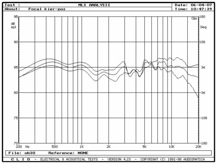

Zadziwiająco stabilne są charakterystyki w płaszczyźnie pionowej (rys. 4) - dodatkowe pomiary prowadzone były na wysokościach 10cm poniżej i powyżej wyjściowych 95cm, z odległości 1,5m. Oznacza to, że możemy usiąść trochę niżej lub wyżej, a brzmienie nie będzie się zmieniać.
Rys. 5 pokazuje równocześnie zmiany wprowadzane przez założenie wszystkich trzech maskownic - uwzględniając druciany "kapsel" dla głośnika wysokotonowego. To on powoduje najwięcej problemów, niepotrzebnie podbijając zakres 5-12kHz, i obniżając poziom jeszcze wyższych częstotliwości.
Wpływ maskownicy głośnika średniotonowego jest już znacznie mniejszy, a niskotonowych zupełnie śladowy.

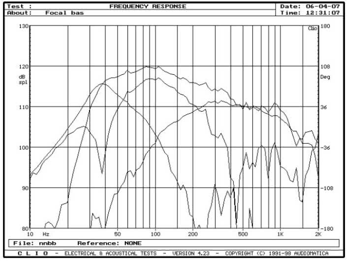

Na rys. 6 widać cztery charakterystyki odnoszące się do pracy w zakresie niskich częstotliwości - jest tam więc charakterystyka zsumowanego ciśnienia od trzech głośników niskotonowych (pracują w taki sam sposób), charakterystyka ciśnienia z otworu bas-refleks, ale także charakterystyka głośnika średniotonowego, który przy niskiej częstotliwości podziału wpływa na przebieg ostatniej charakterystyki - wypadkowej całego systemu.
Układ rezonansowy obudowy dostrojono do 38Hz, co jest wyraźnie zaznaczone ostrym minimum na charakterystyce głośników, a w tym przypadku dokładnie przy tej częstotliwości pojawia się też szczyt charakterystyki z otworu. Kształt tej charakterystyki wskazuje na zastosowanie obudowy o optymalnej objętości, bas nie tylko będzie sięgał nisko, ale i powinien wykazać się dobrymi odpowiedziami impulsowymi. Głośnik średniotonowy zaczyna dominować powyżej 230Hz, gdzie widać przecięcie charakterystyk poszczególnych sekcji, charakterystyka wypadkowa przebiega wysoko, dokładnie sześć decybeli ponad tym przecięciem, relacje fazowe między sekcjami są idealne.
