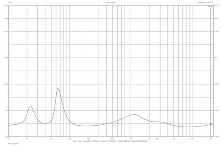

Laboratorium Wyeksponowanie skrajów pasma, poziom w zakresie średnich tonów silnie uzależniony od osi pomiaru (kąta w płaszczyźnie pionowej). Wysoka czułość 89 dB, impedancja znamionowa 4 Ω.

Producent podaje pasmo przenoszenia 33 Hz - 25 kHz, ale bez odchyłek decybelowych; ustalając takie granice, musimy mieć do dyspozycji ścieżkę +/-5 dB, wystarczy jednak trochę odpuścić na skrajach pasma i zakres 35 Hz - 20 kHz zmieścimy w ścieżce +/-4 dB; podobnie jak w Dali, charakterystykę "rozpina" wzmocnienie niskich i wysokich częstotliwości, i osłabienie na przełomie średnich i wysokich.
Chcąc utrzymać się w tolerancji +/-3 dB, trzeba by ograniczyć się do zakresu 200 Hz – 12 kHz. Dodatkowo producent podaje parametr nazwany "zejście basu" i wartość 43 Hz, również bez odchyłki decybelowej; to dziwne o tyle, że kilku producentów podaje, poza pasmem przenoszenia, ustalonym dla określonej ścieżki decybelowej, dodatkowo "dolną częstotliwość graniczną", wyznaczoną dla większego spadku, a więc jest ona niższa niż graniczna wartość z pasma dla np. +/-3 dB, a tutaj - jest wyższa; przy 43 Hz spadek wynosi tylko ok. 2 dB względem średniego poziomu z całego pasma. Swoim zwyczajem, wyznaczmy tę częstotliwość przy spadku -6 dB, a uzyskamy 34 Hz - może ktoś popełnił "czeski błąd"? Tak czy inaczej, "zejście" jest bardzo dobre.
W zakresie średnich tonów widać poważne rozejście się charakterystyk mierzonych na różnych osiach w płaszczyźnie pionowej. Powód tego zjawiska jest zasadniczo taki sam jak w Monitorach 300, natomiast jego większa intensywność wynika prawdopodobnie z jeszcze łagodniejszego fi ltrowania niskotonowych, i na pewno z ich większego odsunięcia od nisko-średniotonowego, co zwiększa przesunięcia fazowe przy zmianie kąta.
Wszystkie głośniki pracują w miarę zgodnie na osi -7°, gdy odległości od każdego z nich do mikrofonu są zbliżone, stąd charakterystyka na tej osi leży najwyżej, a pod kątem +7º ich fazy już poważnie się rozjeżdżają, więc charakterystyka leży najniżej. Na osi głównej, ustalonej dla tej konstrukcji na wysokości 100 cm, sytuacja jest "pośrednia", ale takie osłabienie zakresu 1-3 kHz, jakie obserwujemy, można uznać nie tylko za dopuszczalne, ale może nawet zamierzone ("krzywa fizjologiczna"). Za to rozpraszanie w najwyższej oktawie jest bardzo dobre, nie musimy kolumn skręcać dokładnie w kierunku miejsca odsłuchowego, nawet pod kątem 30° poziom jest wciąż wysoki.
Producent obiecuje nadzwyczajną skuteczność 91 dB, i to przy impedancji 8 Ω. Aż tak bajecznie nie jest, czułość przy 2,83 V i impedancji 4 Ω wynosi 89 dB, ale to też wynik bardzo dobry, i najlepszy w całym teście (impedancja znamionowa zostaje bez żadnych wątpliwości ustalona jako 4-omowa, na podstawie 4-omowego minimum przy ok. 190 Hz).
