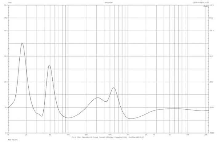

Zacznijmy od charakterystyki impedancji. Jej minimalne wartości, lokalizowane przy 100 Hz i 1,1 kHz, to ok. 6 Ω. Drugie minimum jest nieco niższe, ale w celu ustalania impedancji znamionowej bierze się pod uwagę pierwsze minimum za szczytem (szczytami) rezonansu niskotonowego, gdzie potencjalnie pobór mocy jest największy.
Przy wartości 6 , pryncypialnie trzeba by uznać 6-omową impedancję znamionową, i taką też deklaruje JBL, chociaż, gdyby wartość w tym minimum wynosiła np. 6,5 , można by już uznać znamionowe 8  (różnica "in minus" nie może być większa niż 20%). W tej sytuacji klient dowiaduje się (z materiałów firmowych) o impedancji teoretycznie "względnie" łatwej, w praktyce mając kolumny o impedancji bardzo łatwej - na tle większości konkurentów, którzy w rzeczywistości są 4-omowi, a w katalogach przedstawiają się jako 8-omowi.
Wysoka impedancja oznacza mniejszy pobór prądu, a w związku z tym i mocy (przy ustalonym napięciu na zaciskach), stąd też obniża czułość (w porównaniu z odbiornikiem o takiej samej sprawności energetycznej, ale niższej impedancji, gdyż czułość mierzymy przy ustalonym poziomie napięcia), jednak w tym przypadku uzyskujemy wynik aż 93 dB - fantastyczny, jak na kolumnę 6-omową ("prawie" 8-omową), z którego dumna byłaby większość kolumn 4-omowych (chociaż dla nich oznaczałoby to o 3 dB niższą efektywność, natomiast tutaj czułość jest niemal zbieżna z efektywnością (mierzoną przy podaniu jednego wata; tutaj można ją oszacować jako 92 dB).
Z tych też powodów - wysokiej impedancji i wysokiej efektywności - 4367 to fantastyczne kolumny dla lampy (pomocna jest też relatywnie niewielka zmienność w zakresie średnich tonów); lampy nie dają premii wyższej mocy na 4 , przy 8  mają niższe zniekształcenia, a przy generalnie umiarkowanej mocy, jaką dysponują, cenny jest każdy wat, czyli efektywność, a 4376 zagrają głośno nawet przy kilkunastu watach.
Z drugiej strony, ich bardzo wysoka moc (300 W RMS) pozwala dostarczyć taką porcję watów, na jaką stać najpotężniejsze piece; tutaj trzeba podkreślić, że pozwala, a nie zmusza. Twierdzenie, że JBL-e potrzebują mocnego tranzystora, jest prawdziwe tylko w takim stopniu, w jakim twierdzenie, że sportowy samochód potrzebuje autostrady, a terenowy - wertepów. Oczywiście dostarczenie kilkuset watów zapewnia możliwość zagrania z taką dynamiką i głośnością, jakiej nie sięgnie współpraca ze wzmacniaczem lampowym, ale to banalne - żeby jechać bardzo szybko, trzeba mieć i szybki samochód, i szybką drogę.
Ewentualnie można rozważać tzw. współczynnik tłumienia, który tranzystory mają z zasady lepszy (wyższy); ma on związek z tzw. "kontrolą" basu (poprawnie - odpowiedzią impulsową), ale akurat najlepsze JBL-e mają bas tak dobrze zestrojony, że nawet przy niższym współczynniku tłumienia kontrola będzie OK. Jeżeli na to ktoś powie, że z tranzystorem będzie jednak lepsza, to odpowiem - zawsze, z każdymi kolumnami, a z niektórymi może to być różnica krytyczna, dyskwalifikująca lampę, więc jeżeli ktoś się tego czepia w przypadku takich JBL-i, niech w ogóle da sobie spokój z lampami i nie wprowadza ich do dyskusji.
Jedyna potencjalna "słabość" 4367 jest taka, że przy 8-omowej impedancji większość wzmacniaczy tranzystorowych nie będzie mogła dostarczyć pełnej mocy, jaką dysponują, i np. zamiast 300 W, na zaciskach pojawi się "tylko" 200 W - ale i tyle przecież wystarczy, aby za pomocą 4376 przesuwać ściany.

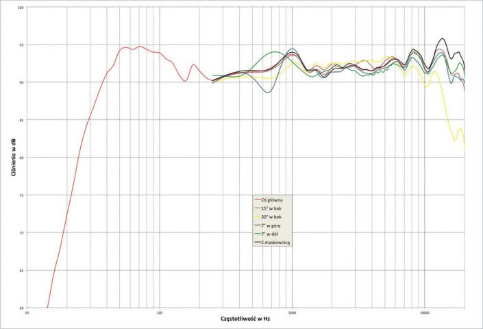

Charakterystyka przetwarzania, z niewielkimi odchyłkami, też jest zbieżna z tym, co obiecuje producent. Jak na konstrukcję z tubowym przetwornikiem średnio-wysokotonowym, jest ona fe-no-me-nal-na.
Przy wszystkich swoich zaletach, tuby, zwłaszcza duże, rzadko mogą pochwalić się dobrą liniowością, dociągnięciem do skraju pasma, a już tym bardziej - szerokim rozpraszaniem, i to w najwyższej oktawie! Tymczasem charakterystyka 4376 należy do najładniejszych, jakie mieliśmy okazję zmierzyć, niemal niczym nie zdradza, z jakimi przetwornikami mamy tu do czynienia, pojawia się tylko jeden trop oryginalności tej konstrukcji - w okolicach 700 Hz, a więc częstotliwości podziału, powstaje widoczna różnica między charakterystykami zmierzonymi na osi głównej, pod kątem -7°, i +7°.
Wiąże się to jednak tylko pośrednio z charakterystykami samych głośników, a bezpośrednio właśnie z nietypową częstotliwością podziału (dość wysoką, jak na podział między niskimi a średnimi), przy sporym rozsunięciu centrów akustycznych (wynikającym przede wszystkim w wielkości głośnika niskotonowego).
Na osi głównej charakterystyka przechodzi gładko, ale najwyższy poziom pojawia się pod kątem -7° (a więc "w dół", gdy zbliżamy się do niskotonowego), w takiej konfiguracji geometrycznej powstaje najlepsza korelacja fazowa między obydwoma głośnikami, a na osi -7° ("do góry") - najsłabsza.
Dodajmy jednak, że oś główną ustaliliśmy dla 4376 dość nisko, bo na wysokości tylko 80 cm (na osi tubowego głośnika średnio-wysokotonowego); niżej nie miałoby już sensu z powodów użytkowych, a wyżej - byłoby dla tej konstrukcji niekorzystne. Warto więc zadbać o to, aby siedzieć dość nisko i niezbyt blisko.
Powyżej 1 kHz charakterystyka stabilizuje się, oczywiście nie pojawiają się już kolejne ślady częstotliwości podziału, osłabień i zmian między charakterystykami, zwykle występujących w okolicach 2-3 kHz (zarówno dla układów dwudrożnych, dwuipółdrożnych, jak i trójdrożnych), 4376 już "wcześniej" (przy 700 Hz) zapłacił swoją cenę. Dopiero powyżej 12 kHz charakterystyki zaczynają się wyraźniej rozchodzić (tylko charakterystyka pod największym kątem 30°, odstaje nieco wcześniej), co jest już efektem spodziewanego zawężenia rozpraszania - i tak bardzo subtelnego, jak na tubę; podobne charakterystyki prezentują jednocalowe kopułki.
Na drugim skraju pasma mamy lekkie wyeksponowanie basu w zakresie 60-100 Hz, a spadek -6 dB, względem poziomu średniego z całego pasma odnotowujemy przy 31 Hz - tylko odrobinę wyżej niż zapowiada to producent, który podaje pasmo 30 Hz - 40 kHz ze spadkami 6 dB (można trochę powątpiewać, czy charakterystyka dotrze do 40 kHz z tak niewielkim spadkiem, bo przy 20 kHz widać już początek stromego zbocza, ale nasze pomiary, kończące się w tym miejscu, nie mogą tego ostatecznie potwierdzić ani temu zaprzeczyć).
Producent podaje też częstotliwość dla spadku 10 dB, ma ona wynosić 26 Hz, co zgadza się z naszymi pomiarami. Dodajmy, że charakterystykę w pasmie 35 Hz - 20 kHz możemy zmieścić w ścieżce +/-2,5 dB. Maskownica zasłania tylko głośnik niskotonowy, więc zgodnie z oczekiwaniami nie ma praktycznie żadnego wpływu na charakterystykę; w najwyższej oktawie wyróżnia się czarna krzywa, przypisana właśnie maskownicy, wyłącznie dlatego, że dokładnie pokryła się z krzywą czerwoną - charakterystyką z osi głównej.

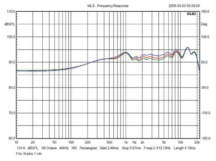

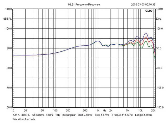

Zbadaliśmy działanie regulatorów poziomu (zakresu "wysokich" i "ultrawysokich"), mierząc charakterystykę na osi głównej dla skrajnych pozycji (+/-1 dB), a pomijając pośrednie (+/-0,5 dB) - krzywe i tak leżą bardzo blisko siebie.
Na rys. 3a widać zmiany wprowadzane przez regulator "wysokotonowy". Chociaż śladowe różnice widać poniżej 1kHz, to oczywista jest intencja konstruktora, aby zakres skutecznej regulacji obejmował zakres 1,5 kHz - 10 kHz. W większej części tego zakresu różnice są zgodne z zaplanowanymi, ok. jednodecybelowe. Na rys. 3b (regulator "ultrawysokotonowy") różnice dochodzą do dwóch decybeli powyżej 10 kHz, a zaczynają się pojawiać, początkowo mniejsze, od ok. 3 kHz; chociaż są nieco większe niż zapowiadane, to taki właśnie zakres regulacji tej części pasma wydaje się być praktycznym rozwiązaniem, tym bardziej, że mamy przecież do dyspozycji pozycje "pośrednie".

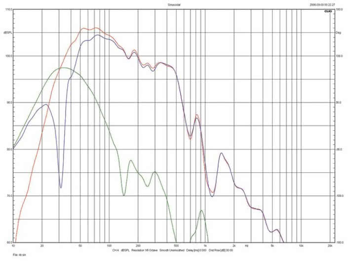

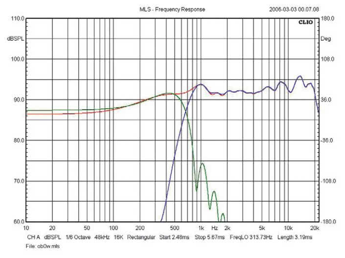

Przeprowadziliśmy również pomiary poszczególnych sekcji - głośnika niskotonowego i tuby średnio-wysokotonowej - aby zobaczyć nachylenia zboczy ich charakterystyk i częstotliwość przecięcia (rys. 3c). Są one strome, ok. 24 dB/okt. (to zbocza tzw. akustyczne, wynikowe, będące złożeniem wpływu filtrów elektrycznych i opadających w tych zakresach charakterystyk samych głośników).
Charakterystyka wypadkowa przechodzi ok. 4 dB powyżej przecięcia, ale jak już wiemy, pełną zgodność fazową powodującą sumowanie się do poziomu o 6 dB powyżej przecięcia uzyskujemy na osi ok. -7°. Charakterystyki przecinają się nieco poniżej 700 Hz, która to częstotliwość jest podawana przez producenta jako częstotliwość podziału. Uwaga - wszystkie rysunki serii 3 pokazują prawidłowo charakterystyki powyżej ok. 300 Hz.
Na rys. 4. widać trzy charakterystyki: dwie zmierzone w polu bliskim (niebieska - głośnik niskotonowy, zielona - otwór bas-refleks), składające się na charakterystykę wypadkową (krzywa czerwona, która jest też częścią charakterystyki na rys. 2.). Bas-refleks dostrojono więc do 31 Hz, o czym niekoniecznie musi świadczyć szczyt ciśnienia z otworu (tak jest w tym przypadku, ale nie jest to warunek).
Najprecyzyjniej namierzymy tę częstotliwość za pomocą przecięcia charakterystyki wypadkowej z charakterystyką ciśnienia z otworu, ewentualnie, jeżeli wyraźnie się zaznacza (tak jak w tym wypadku), za pomocą minimum na charakterystyce głośnika (przy częstotliwości rezonansowej niewytłumionego bas-refl eksu, głośnik zostaje odciążony). Najmniej dokładnym (ale praktykowanym) sposobem jest szukanie minimum na charakterystyce impedancji, pomiędzy dwoma charakterystycznymi dla bas-refl eksu wierzchołkami.
