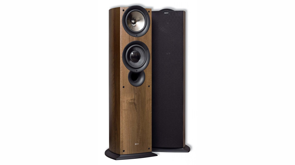

Wykonanie Typowej wielkości dwuipółdrożny układ w bardzo ładnej formie, z zaawansowaną techniką. Więcej niż porządne.

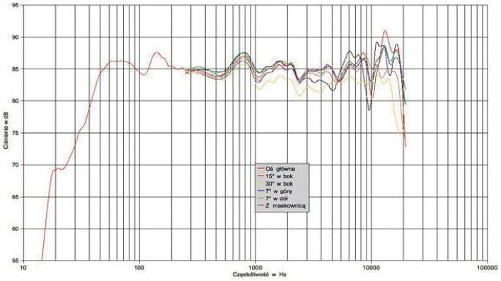

Laboratorium Bardzo dobre zrównoważenie całego pasma z małymi lokalnymi wyskokami i bez wzmocnienia basu. Impedancja 4 omy, efektywność 86 dB – standard.

Dodatkowy głośnik niskotonowy w układzie KEF iQ70 jest inny niż w poprzedniej generacji serii iQ - wyraźnie nawiązuje do techniki stosowanej w konstrukcjach serii Reference.
Na pierścieniu maskującym kosz delikatny napis informuje "KEF DUAL COMPOSITE CONE" - membrana z zewnątrz pokazuje bardzo drobną plecionkę, a od spodu warstwę celulozy. Łączenie tradycyjnej, ale wciąż lubianej, celulozy z innymi materiałami powoli staje się odrębnym trendem w dziedzinie membran niskotonowych.
Łączenie dwóch różnych materiałów zawsze pomaga wygaszać ich własne rezonanse, a jednocześnie zwiększa sztywność. Wydaje się, że membrana tego typu - "na oko" wciąż dostatecznie lekka - dobrze spisałaby się też w przetworniku niskośredniotonowym, a nawet średniotonowym, jednak moduł Uni-Q pokazuje, że użyto innego materiału, stosowanego już w poprzedniej generacji - twardego polimeru pokrytego cienką warstwą tytanu.
A ponieważ kopułka wysokotonowa jest aluminiowa, to mamy naprawdę wyjątkowo szeroki, zwłaszcza jak na układ dwuipółdrożny, przekrój przez różne materiały membran. Biorąc pod uwagę koncentryczność Uni-Q, ukrywającą (przed laikami) miejsce instalacji głośnika wysokotonowego, cały układ wygląda bardzo ciekawie - choć dla audiofilów znających KEF-a nie ma w nim nic rewolucyjnego.
Moduł Uni-Q, a dokładnie mówiąc przetwornik nisko-średniotonowy tego układu, i głośnik niskotonowy, pomimo różnic w układach drgających, zainstalowano we wspólnej komorze, w systemie bas-refleks z otworem widocznym na przedniej ściance.
Co ciekawe, konstruktor uznał, że do optymalnej pracy tego zespołu nie jest mu potrzebna cała skrzynka i ograniczył objętość układu rezonansowego za pomocą poziomej przegrody założonej na ok. 1/4 wysokości kolumny; zupełnie niedaleko tej przegrody (niecałe 10 cm powyżej) znajduje się jeden z dwóch wieńców (drugi pomiędzy Uni-Q a głośnikiem niskotonowym).
Mimo ograniczonej objętości, strojenie układu rezonansowego może być niskie na skutek zastosowania długiego tunelu (17 cm) przy umiarkowanej średnicy (5 cm). Zastanawiające jest też bardzo umiarkowane wytłumienie komory - kawałki włókniny znajdują się na samym dole i na górze, natomiast ścianki w części za głośnikiem niskotonowym i bas-refleksem są zupełnie gołe.

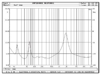

Minimum charakterystyki modułu impedancji ma wartość 3 omy i pojawia się przy niskich 40 Hz - jako minimum wskazujące częstotliwość rezonansową bas-refleksu; dla obciążenia wzmacniacza większe znacznie będzie miał zakres 100-400 Hz, w którym sygnał muzyczny pojawi się częściej i z większą mocą, a minimum impedancji będzie miało wartość ok. 3,5 oma. Wnioski są jednoznaczne - KEF iQ70 to kolumna znamionowo 4-omowa, "średnio trudna", o przyzwoitej efektywności 86 dB. Na charakterystyce impedancji zwraca jeszcze uwagę wzrost na samym dolnym skraju pasma, sygnalizujący działanie bardzo nisko ustawionego filtra górnoprzepustowego, który zabezpiecza głośniki przez zbyt dużą amplitudą już w zakresie subsonicznym.
Charakterystyka przetwarzania jest bardzo dobrze zrównoważona, obciążona tylko lokalnymi nierównomiernościami. Poszarpany zakres wysokotonowy to typowy efekt działania systemu koncentrycznego, w którym głośnik wysokotonowy, choć znajduje się w idealnej pozycji dla idei punktowego źródła dźwięku, nie ma równie idealnych warunków do rozpraszania. Jednak w praktyce tak wąskopasmowe górki i dołki nie są wyraźnie słyszalne, gdyż nie słuchamy sinusoid o ściśle określonej częstotliwości, ale sygnałów o szerszym spektrum, których brzmienie w takiej sytuacji jest trochę modyfikowane, ale generalnie nie ulega ani osłabieniu, ani wzmocnieniu.
Wszystkie charakterystyki - mierzone pod różnymi kątami - leżą blisko siebie, dopiero na osi 30° widać stały spadek poziomu w zakresie średniowysokotonowym, ale charakterystyka zachowuje adny kształt. Najwięcej perturbacji wprowadza maskownica, więc wypada ją zdjąć. W zakresie niskich częstotliwości spadek 6 dB względem średniego poziomu notujemy nieco powyżej 40 Hz - zasięg basu jest więc całkiem dobry, mimo że nie zachodzi jego wyeksponowanie.
