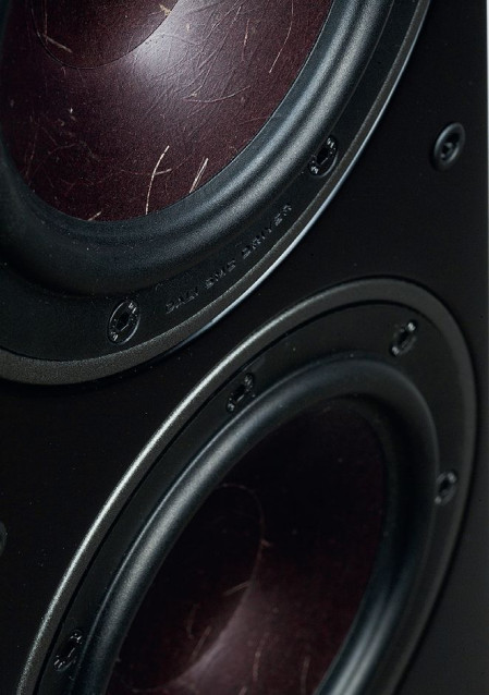

Chociaż i to, co widoczne, też ma znaczenie - kosze głośników w Oberonach wytłoczono z blachy, a układy magnetyczne nie są duże, więc mimo że zawierają technikę SMC, nie są to jednostki najwyższej klasy - takie zarezerwowano przecież dla znacznie droższych konstrukcji.
Front jest lakierowany (na biało lub czarno), pozostałe ścianki oklejono folią drewnopodobną. Tym razem do wyboru mamy cztery wersje – folia czarna, ciemnoorzechowa (wtedy front czarny i maskownica czarna), biała i jasnodębowa (wtedy front biały i maskownica szara).
Membrany nisko-średniotonowych są doskonale znane z prawie wszystkich konstrukcji Dali - już ich brązowy kolor sygnalizuje zastosowanie celulozy z domieszką włókien drzewnych, ale ostatecznie potwierdza to widok jasnych smug; właśnie drewnianych "drzazg", które słabiej niż celuloza absorbują dodany barwnik pełniący rolę raczej dekoracyjną, niż akustyczną (chociaż może on być wymieszany z substancją przewidzianą do nasączenia membrany, aby ta uzyskała określone parametry).

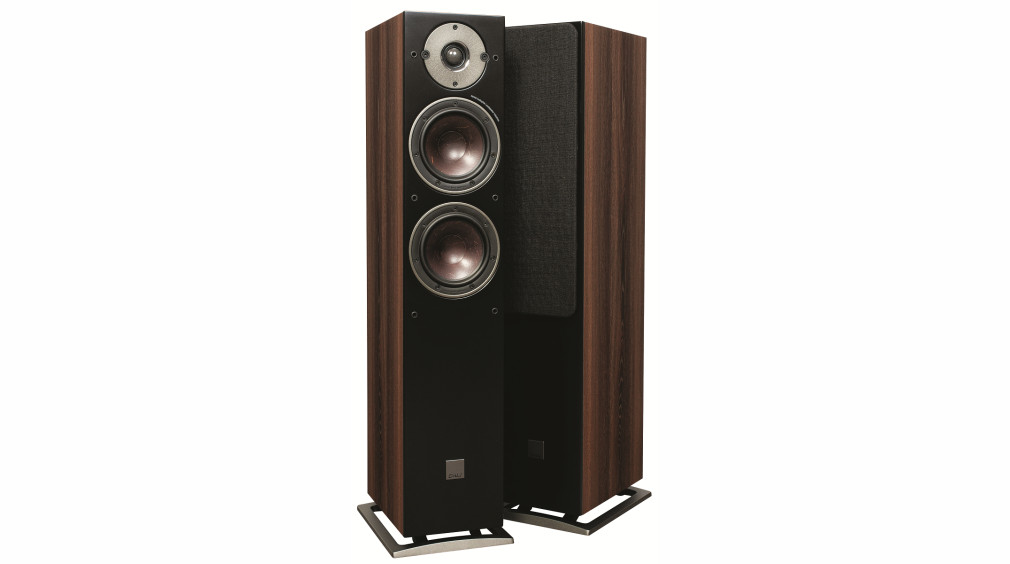

Obudowa jest nieskomplikowana, nie zawiera ani przegród, ani wieńców, a tylko dwie poprzeczki wiążące boczne ścianki. Dali Oberon 5 waży tylko 10,8 kg - mniej więcej tyle samo, ile Zensor 5. Trzeba jednak pamiętać i o tym, że to kolumna znacznie mniejsza od przeciętnej wielkości konstrukcji wolnostojącej, co wynika przede wszystkim z zastosowania 14-cm nisko-średniotonowych, niewymagających większej objętości dla ustalenia optymalnych warunków pracy.
To może najważniejszy fakt w całej tej historii - Oberony 5 wyróżniają się w tym teście bardzo umiarkowanymi gabarytami, co jednych zachęci, a innych wręcz przeciwnie. Tym drugim radzę jednak się jeszcze nie oddalać, lecz poczekać na pomiary charakterystyk i relację z odsłuchu.

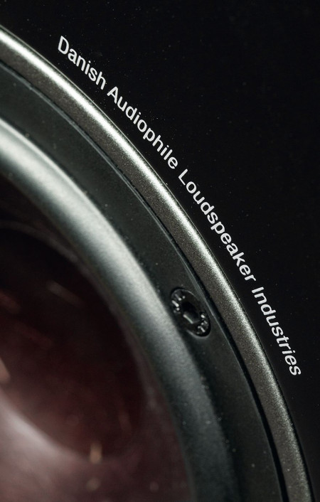

Danish Audiophile Loudspeaker Industries – brzmi poważnie, tak jak na poważną firmę wyrosło Dali, chociaż pierwotnie skrót ten oznaczał Danish-American...

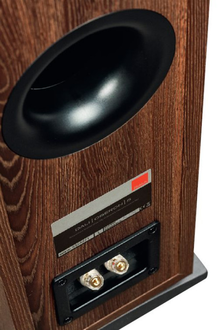

Wzmocnienie basu będzie też zależeć od ustawienia, zwłaszcza od odległości do ściany za kolumnami. Wielu użytkowników, chociaż oczekuje dobrego basu, nie przepada za bas-refleksami wyprowadzonymi z tyłu obudowy, spodziewając się, że przy ustawieniu blisko ściany, wynikające stąd "wspomaganie" będzie zbyt silne.
Wychodząc naprzeciw takim obawom, w Zensorach (zarówno 5, jak i 7) wylot bas-refleksu znajdował się z przodu; w Oberonach przeniesiono go jednak do tyłu, właśnie w celu wzmocnienia basu, co producent jasno deklaruje.

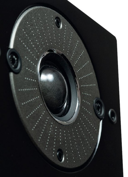

Głośnik wysokotonowy wygląda na klasyczną, jednocalową kopułkę tekstylną. Można jednak o nim poczytać całkiem sporo; producent wymienia kilka jego cech i zalet, w tym dwukrotnie mniejszą masę (na jednostkę powierzchni - 0,06 mg/mm2) niż w typowych tweeterach, a jednocześnie większą, niż standardowa, średnicę - 29 mm (w domyśle standard to jeden cal, czyli 25-26 mm). Producent podkreśla też, że bezpośrednio za kopułką znajduje się element tłumiący (głośnik nie ma jednak komory wytłumiającej za układem magnetycznym, który jest zamknięty).
Ciekawostką jest samo to, że w dokument zwany "biały papier", który zwykle dotyczy zaawansowanych, innowacyjnych rozwiązań zasługujących na dokładny opis, przygotowano z okazji wprowadzenia serii raczej niskobudżetowej i zastosowania techniki już dobrze znanej, a miejscami banalnej. Nie znaczy to, że nie jest ona godna tego zakresu cenowego, w którym pojawiają się Oberony.

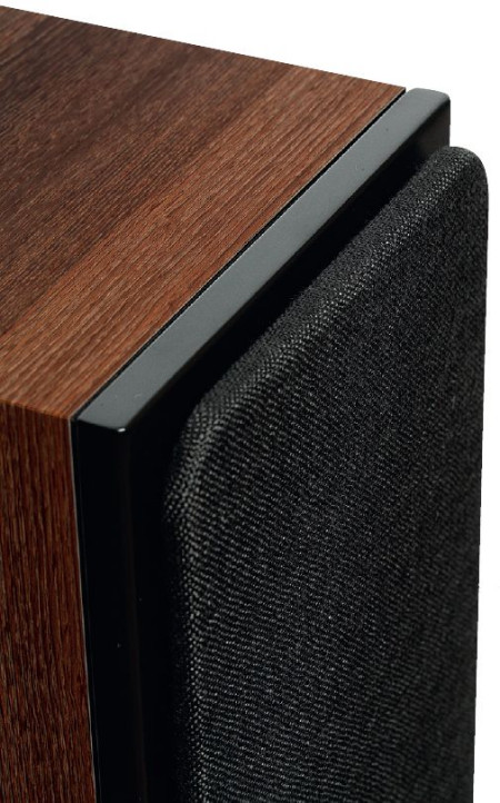

Maskownica ma delikatnie zaokrąglone narożniki i byłaby ozdobą Oberonów, lecz niestety ma dość duży (i negatywny) wpływ na charakterystykę. Po jej zdjęciu pozostanie nam na froncie o niej wspomnienie - uchwyty na kołki. Żadnych zastrzeżeń nie można mieć do cokołu - jest oryginalny, solidny, a do tego wygodny, zamontowany już fabrycznie.
Dali podkreśla fakt, że kopułka wysokotonowa w nowych Oberonach ma średnicę 29 mm – jest więc większa od standardu 25 mm, stosowanego w poprzednikach – Zensorach. Mimo to jest bardzo lekka (specjalny materiał), a charakterystyka nie wykazuje żadnego spadku aż do 20 kHz, na co może również wpływać krótsza (niż w Zensorach) "tubka" przed kopułką.

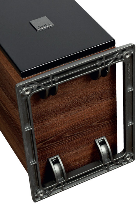

Jednym z większych i oryginalniejszych "detali" obudowy jest cokół - w formie stelaża. Zamocowany już fabrycznie, ma optymalną wielkość, spełnia funkcję stabilizującą i wygląda dość subtelnie.

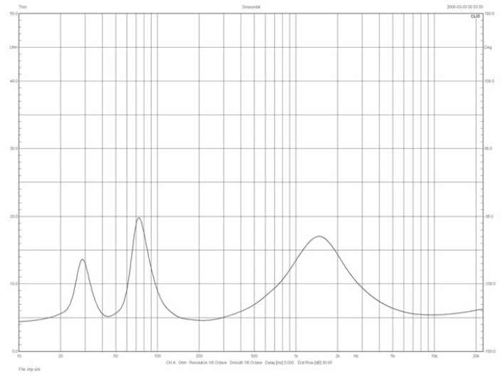

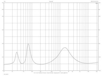

Konstruktor umiejętnie dopasował parametry głośników i obudowy, nie forsując przy tym bardzo niskiej częstotliwości rezonansowej bas-refleksu (co wcale nie jest pewnym sposobem na dobre rozciągnięcie charakterystyki; po przekroczeniu pewnej wartości więcej tracimy w zakresie "średniego" basu, niż zyskujemy w zakresie niskiego - podobnie, jak zwiększając objętość obudowy zamkniętej).
Dali ma w zwyczaju podawać częstotliwość rezonansową bas-refleksu (fb), czego nie robią inni producenci – z tej informacji przeciętny użytkownik nie wyciągnie żadnych mądrych wniosków, a raczej wręcz przeciwnie, skoro w przypadku Oberona 5 jest to raczej wysokie 43 Hz; spadek -6 dB leży znacznie niżej niż fb, a w innych przypadkach... może leżeć znacznie wyżej. Producenci podają jednak częstotliwości podziału – też nie wiem po co...
Ale można na tej podstawie próbować wnioskować, z jaką konfiguracją mamy do czynienia, chociaż informacje na ten temat bywają sprzeczne albo sytuacje niejednoznaczne. W przypadku Oberonów 5 nie ma żadnych wątpliwości, jest pełna zgodność, również z naszymi ustaleniami – podawana jest jedna częstotliwość podziału (2,4 kHz), a to znaczy, że układ jest dwudrożny, co producent też jasno stwierdza. Inna rzecz, że taki zestaw przetworników, w takim ustawieniu, mógłby posłużyć do uruchomienia układu dwuipółdrożnego.

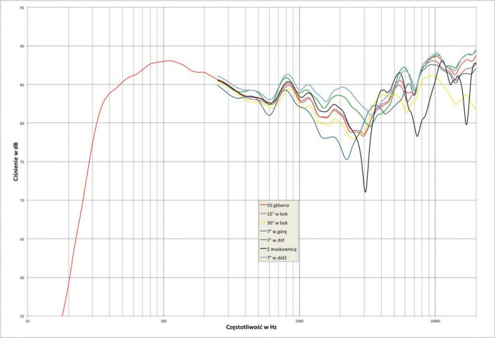

Dali deklaruje pasmo przenoszenia z podaniem tolerancji decybelowej, w ścieżce +/-3 dB ma się zmieścić charakterystyka w zakresie 39 Hz – 26 kHz, to jednak udać się nie może, bowiem między obniżeniem w okolicach 3 kHz a szczytami przy 10 i 20 kHz występuje różnica 8 dB. Należałoby więc tolerancję rozszerzyć do +/-4 dB (a wtedy łapiemy charakterystykę nawet od 33 Hz), wciąż jednak pod pewnym warunkiem... Kolumna jest niska i głośnik wysokotonowy, chociaż znajduje się najwyżej ze wszystkich, pozostaje na wysokości ok. 70 cm. To znacznie poniżej standardowej osi głównej pomiaru, którą ustalamy na wys. 90–100 cm.
W tej sytuacji oś główną utrzymaliśmy na wysokości 90 cm (krzywa czerwona), oś -7°, z odległości 1 m, odpowiada wysokości 80 cm (krzywa zielona), a dopiero dodatkowy pomiar pod jeszcze większym kątem, odpowiadającym wysokości 70 cm, pokazuje charakterystykę leżącą blisko "konstrukcyjnej" osi głównej. I ta właśnie charakterystyka wygląda, zgodnie z oczekiwaniami, najlepiej.
Osłabienie w zakresie 2–5 kHz wciąż jest widoczne, ale najmniejsze w całym "towarzystwie" i w takiej skali może być uznane nawet za korzystne, jeżeli wziąć pod uwagę charakterystykę czułości słuchu - w mniejszym lub większym stopniu widzimy taki zabieg w przypadku większości kolumn; na wysokości 90 cm osłabienie się pogłębia, ale jest jeszcze "do wytrzymania", na wysokości 100 cm (pod kątem +7O) jest już bardzo szerokie i głębokie – to skutek przesunięć fazowych zarówno między wysokotonowym a nisko- -średniotonowymi, jak też między tymi ostatnimi. Dla użytkownika wskazówka jest taka: aby nie siadać zbyt wysoko albo pochylić kolumny lekko do tyłu.
Widzimy też głębokie osłabienia dodawane przez maskownicę - pod tym względem Zensory 5 były lepsze, teraz zdecydowanie rekomendujemy ściągnięcie maskownicy. Wyeksponowanie wysokich tonów jest celowe, Dali rekomenduje ustawienie kolumn równoległe, bez "wycelowania" w miejsce odsłuchowe, gdyż wtedy znajdziemy się blisko osi 30O; tamże charakterystyka opada powyżej 10 kHz, ale biorąc pod uwagę całą energię emitowaną w tym zakresie i docieranie do miejsca odsłuchowego fal odbitych, wysokich tonów wciąż będzie dużo. Minimum impedancji przy 200 Hz ma wartość ok. 4,6 Ω, możemy więc zgodzić się na impedancję znamionową 6 Ω, jaką deklaruje producent.
