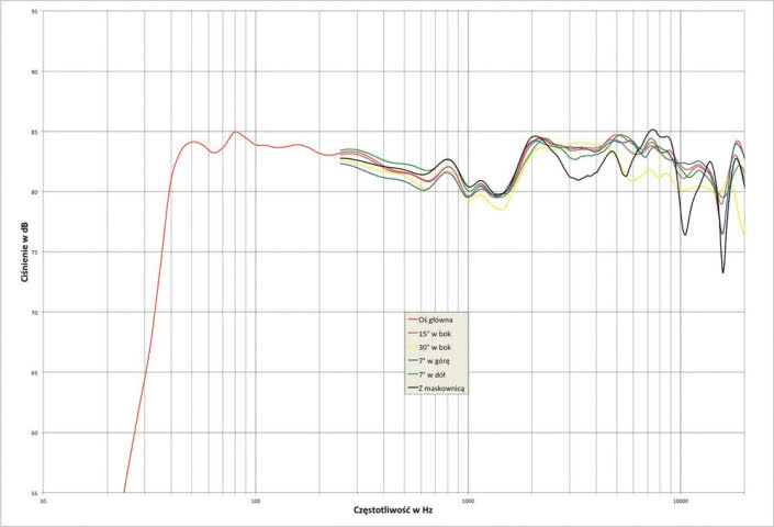

Laboratorium Nietypowy kształt charakterystyki ze "schodkiem" (w górę) przy 2 kHz, jednak w całym pasmie utrzymuje się w ścieżce +/-2,5 dB. Niska czułość 84 dB, ale przy bardzo wysokiej impedancji w zakresie niskich częstotliwości.

Ma ona coś wspólnego z rozwiązaniem w Balthusach 50 - głośnik średniotonowy jest filtrowany (gónoprzepustowo) bardzo nisko, Elac podaje częstotliwość 90 Hz (Davis u siebie podaje 400 Hz, ale to "jakieś nieporozumienie"), lecz poza tym jest to zupełnie inne i nie mniej specyficzne rozwiązanie.
Według naszych pomiarów, charakterystyki sekcji niskotonowej i średniotonowego przecinają się przy ok. 100 Hz. Bas-refleks dostrojono wysoko, do 50 Hz, co owocuje silnym promieniowaniem przy tej częstotliwości, a nawet nieco niżej (charakterystyka z otworu ma szczyt przy 45 Hz).
Ostatecznie wypracowana zostaje charakterystyka wyrównana aż do 50 Hz, bez typowego dla innych konstrukcji podbicia okolic 100 Hz; poniżej 50 Hz już szybko opada, zbocze jest wyjątkowo strome (znacznie powyżej 24 dB/okt.), co teoretycznie nie będzie się wiązało z dobrą odpowiedzią impulsową.
To sposób strojenia na dociągnięcie charakterystyki jak najniżej na stałym poziomie. Spadek -6 dB względem poziomu średniego (84 dB) leży przy 38 Hz, co jest wynikiem dobrym, nawet trochę lepszym od oczekiwanego na podstawie informacji od producenta, który podaje pasmo 42 Hz - 35 kHz (ale bez tolerancji decybelowej).
Mimo że wyraźnie widzimy kilkudecybelowy "schodek" na charakterystyce, w samym środku pasma, możemy ją zmieścić w polu +/-2,5 dB w szerokim zakresie 39 Hz - 20 kHz, nie tylko na osi głównej, lecz prawie na wszystkich pozostałych (w mierzonym zestawie), poza najbardziej odchyloną osią (30° w płaszczyźnie poziomej), ale i na niej wyjścia poza tę ścieżkę są minimalne (przy 1,5 kHz i na samym skraju pasma).
Rozważanie zmian między osiami jest tutaj w praktyce bezprzedmiotowe, bez względu na to, czy usiądziemy trochę niżej, czy trochę wyżej, będzie do nas docierać podobne brzmienie. Lekki deficyt w najwyższej oktawie sugerowałby skręcenie kolumn w stronę miejsca odsłuchowego, ale doskonałe rozpraszanie pozwala i o to specjalnie nie dbać. Największe zmiany wprowadza maskownica - "szarpie" charakterystyką kilkakrotnie, należy więc ją zdjąć.
Zaletę stabilności (na różnych osiach) i zrównoważenia mierzonego decybelowymi odchyłkami warto jednak skonfrontować z nietypowym kształtem charakterystyki, która wznosi się tam, gdzie u innych producentów/konstruktorów zwykle ma obniżenie, i to wprowadzane celowo przy 2 kHz.
I tak, jak już zauważyliśmy, nawet poza osią główną poziom się nie obniży, czego bezpośredni powód łatwo ustalić - bardzo niska częstotliwość podziału, może nawet niższa niż deklarowane 2,2 kHz, przez co zakres ten jest już "obsługiwany" przez szeroko rozpraszającą kopułkę, a jednocześnie przesunięcia fazowe w zakresie badanych kątów (w płaszczyźnie pionowej) nie są duże.
Prawdopodobnie zastosowano filtry wysokiego rzędu, zawężając zakres występowania potencjalnych problemów. Tylko dlaczego podniesiono poziom już od 2 kHz? "Fizjologiczne" wzmacnianie wysokich tonów zaczyna się zwykle oktawę wyżej. Na to pytanie odpowiedzieć mogą już tylko próby odsłuchowe, nie mam wątpliwości, że F5.2 stroili eksperci świetnie panujący na tą materią i dostali takie brzmienie, jakie chcieli.

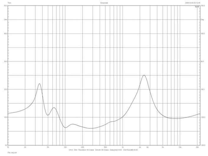

Charakterystyka impedancji jest w ogólnym kształcie już znana z poprzednich Debutów - oryginalność polega tutaj na wysokiej wartości w zakresie niskich częstotliwości, 11-omowe minimum w bas-refleksowym "dołku" przy 50 Hz jak też na skraju mierzonego pasma (przy 10 Hz) wskazuje, że w sekcji niskotonowej szeregowo połączono głośniki 8-omowe (o rezystancji cewki ok. 5,5 Ω).
Trzeci taki głośnik, już jeden, zastosowany jako średniotonowy, decyduje o ok. 6-omowym minimum przy ok. 280 Hz; na minimum przy 100 Hz "składają się" obydwie sekcje. Producent deklaruje impedancję znamionową 6 Ω, a według nas wynosi ona 8 Ω, co chyba wszystkich ucieszy, a jednocześnie usprawiedliwi niską czułość - 84 dB.
