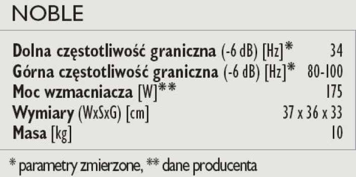

Subwoofer Ferguson Noble ma zamontowany przodu 10-calowy przetwornik, a w dolnej ściance (stąd nóżki) otwór bas-refleks. W tylną ściankę wkomponowano moduł wzmacniacza o mocy 175 W, który pokazuje kompletny zestaw regulacji, z częstotliwością filtrowania w zakresie 35-150 Hz i płynną zmianą fazy. Urządzenie ma zarówno wejścia niskopoziomowe, jak i wysokopoziomowe, wsparte nawet wyjściami w obydwu standardach.

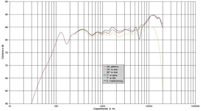

Dobrą jakość Dream Tower widać też w przebiegu charakterystyki przetwarzania powyżej; w bardzo szerokim zakresie 250 Hz - 6 kHz utrzymuje się ona w polu +/- 1,5 dB, co jest wynikiem wręcz rewelacyjnym dla tego typu konrysstrukcji, który zawdzięczamy po części właśnie pracy aż czterech głośników średniotonowych; dzięki takiej inwestycji udało się utrzymać dobrą efektywność w zakresie ok. 600 Hz, widać tam tylko mały dołek, a z tak wąskiego słupka, przy pracy mniejszego składu przetworników, osłabienie byłoby znacznie większe. Z kolei płynne przejście między średnimi a wysokimi częstotliwościami jest zasługą dobrze zestrojonej zwrotnicy.
Wystarczy stwierdzić, że ta konstrukcja została zaprojektowana nie tylko przez designera, ale i przez profesjonalnego akustyka. Nie kłóci się z tym wyeksponowanie tonów wysokich, które po pierwsze, rodzi się już z właściwości samego przetwornika wysokotonowego (choć uzbrojenie go w tubkę z pewnością ma na to wpływ), a po drugie, pojawia się dopiero powyżej 8 kHz, więc nie będzie agresywne, a doda blasku i powietrza. Efekt ten można zresztą zmniejszyć poprzez ustawienie kolumn pod kątem 30°; z kolei maskownica ma tylko delikatny wpływ, wprowadzając wąskie osłabienie przy 6 kHz. Mamy umiarkowaną efektywność - 84 dB - lecz z takiego słupka naprawdę trudno wycisnąć więcej.

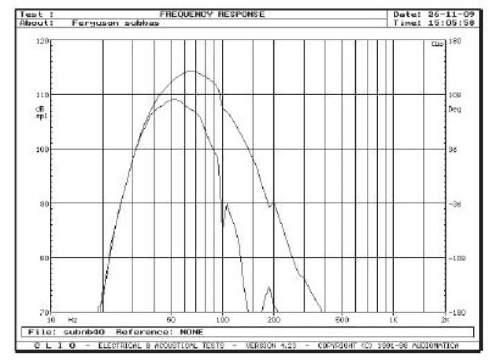

Jak do tych warunków został dopasowany subwoofer Noble? Przy najwyższej możliwej częstotliwości filtrowania spadek -6 dB na górnym zboczu mamy przy ok. 100 Hz - takie ustawienie wypada więc rekomendować. Wtedy - 6 dB na dolnym zboczu mamy przy ok. 40 Hz - to jeszcze nie bardzo nisko, ale już całkiem dobrze; kosztem wyższego basu możemy forsować jeszcze niższe zejście, bo gdy ustawimy -6 dB "na górze" przy ok. 80 Hz, "na dole" mamy taki spadek przy 34 Hz (odliczamy od szczytu charakterystyki). Zakres regulacji górnej częstotliwości granicznej jest więc bardzo wąski, ale dostosowany do charakterystyki Dream Tower.
