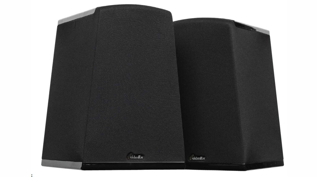

Zasłanianie głośników "na stałe" ma różne przyczyny, jedną z nich jest obawa o to, że technicznie zorientowani audiofile będą się czepiać, komentować i pochopnie oceniać, przesądzając o jakości i charakterze brzmienia tylko na podstawie np. materiałów membran. Tym bardziej, gdyby przetworniki wyglądały "tanio".
GoldenEar Aon 2 - wzornictwo
Ale ważniejszy powód to załatwienie sprawy estetycznej - może w sposób kompromisowy i odmienny od powszechnie panującego obecnie zwyczaju (instalowania maskownic zdejmowanych), jednak pozwalający bardzo dużo oszczędzić zarówno na wykończeniu obudowy, jak i na "oprawie" samych przetworników. W tym zakresie wymagania użytkowników wciąż rosną, mody się zmieniają i trudno przygotować tyle wersji kolorystycznych, aby wszystkim "dogodzić", można za to zupełnie uciec od problemu.
Czarna tkanina pokrywająca prawie całą konstrukcję to rozwiązanie mało luksusowe, ale przyzwoite i dość popularne w Ameryce. I wszystko jest możliwe... pod taką zasłoną mogą się kryć zarówno spore możliwości, jak i marne komponenty.
Czytaj również: Czy obudowa z membraną bierną to obudowa zamknięta?
Oryginalna bryła i wykonanie obudowy nie należą do europejskiego kanonu, ale wśród amerykańskich producentów taki styl jest często spotykany.
Wygląd monitorów GoldenEar Aon 2 jest więc zarówno oryginalny, jak i enigmatyczny, wciąż niepodpowiadający użytkownikowi ani recenzentowi, czego się może spodziewać... dopóki nie zajrzy do Internetu lub nie podejmie minimalnego wysiłku zdjęcia maskownicy. Wtedy okaże się, że ta niewielka konstrukcja jest zaskakująco zaawansowana, chociaż jej techniczne walory nie zostały "opakowane" tak elegancko, jak np. W Motion 15i.

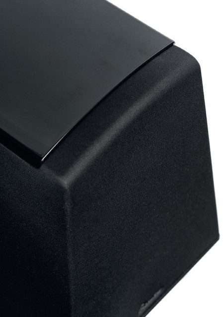

Żeby ucieszyć oko i uspokoić się, że GoldenEar Aon 2  to nie "ściema", trzeba zdjąć z obudowy górny panel (trzymany przez kołki podobne jak przy tradycyjnym mocowaniu maskownic), rozwiązać i poluzować sznureczek zaciskający tkaninę i próbować ściągnąć tę skarpetę...
Innym udawało się to lepiej (mam na myśli zdjęcia Aonów 2 w innych testach), a mnie nie bardzo - materiał schodził tylko do połowy, a dalej już nie, bo przecież z tyłu trzyma go jeszcze przykręcone gniazdo, a poza tym obudowa ku dołowi się rozszerza...

Tkaninowa maskownica pokrywa nie tylko przednią ściankę, ale prawie cała bryłę - za wyjątkiem dolnej i górnej ścianki.

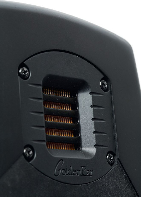

Przetworniki typu AMT (Air Motion Transformer), które kilka lat temu "uwolniły się" od regulacji patentowych, są od tego czasu stosowane przez wielu producentów.
Są im nadawane własne nazwy, czy to z powodu rzeczywistych modyfikacji, czy też prób wyróżnienia się wśród coraz większego grona korzystających z wynalazku Dr Oskara Heila, pochodzącego już sprzed ponad pół wieku.
Obiektywne różnice między HVFR a pierwowzorem AMT to membrana z Kaptonu (teraz), zamiast z Mylaru, i neodymowy układ magnetyczny (zamiast ferrytu?). Jednak zasada działania jest dokładnie taka sama (przypomniana dokładniej w opisie Motion 15i).

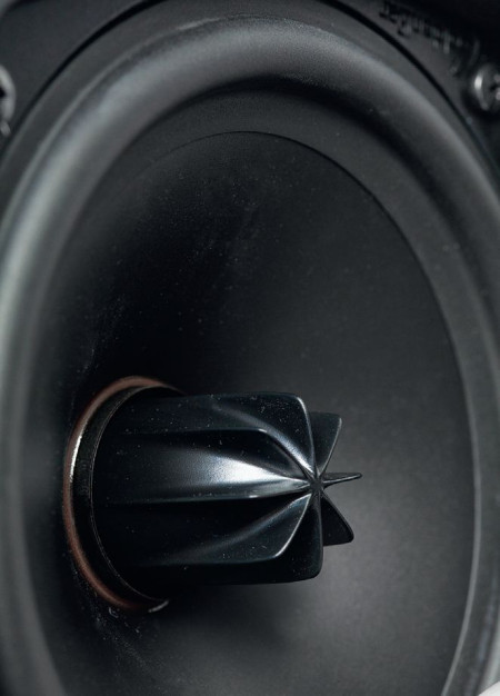

Głośnik nisko-średniotonowy zaznacza już "wpływy" Definitive - ma oryginalny, "wielopłatkowy" korektor fazy (inny niż w Definitive, ale tak jak tam - niezwykły), a skoro nie będzie on widoczny dla użytkownika, to trudno zarzucić, że przygotowano taki tylko na pokaz, jego forma służy zarówno lepszym charakterystykom (w zakresie średnich częstotliwości), jak też efektywniejszemu chłodzeniu. Membrana jest polipropylenowa.

Przetwornik wysokotonowy typu AMT (przez firmę nazwany HVFR - High Velocity Folded Ribbon HVFR), stosowany jest we wszystkich modelach GoldenEar. Nie trzeba złotego ucha aby usłyszeć, że gra pięknie.
W Aonach już nie przechylają szali na swoją stronę, pozwalając muzyce trzymać się bliżej niskotonowego fundamentu, ale nawet jeżeli grają rolę dopełniającą, to grają ją zręcznie, "czuć" ich powiew, subtelny połysk i świeżość. Na pierwszy plan przebijają się nie "szpile", blachy perkusji są może nawet trochę zbyt delikatne, lecz drobiazgi i wybrzmienia, różnicowane i zniuansowane, zaświadczając o bardzo dobrej jakości tweetera.
Kto nie lubi metaliczności, szklistości, dzwonienia, ale szuka jakiegoś sposobu, aby delektować się wysokimi tonami i słyszeć w muzyce więcej, a nie mniej, znajdzie ten sposób zarówno w Aonach, jak i Motionach. W tym zakresie częstotliwości amerykańska para pokonała europejską konkurencję. Może to mieć kapitalne znaczenie dla osiągnięcia brzmienia jednocześnie efektownego i naturalnego, odważnego i subtelnego.

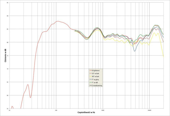

Laboratorium GoldenEar Aon 2

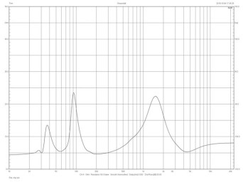

Również w tym przypadku producent podaje wyższą czułość niż wynik uzyskany w naszym laboratorium, jednak rozbieżność nie jest tak duża, jak w innych przypadkach, a to co najważniejsze - nawet nasze ustalenia stawiają samą konstrukcję w dobrym świetle (a tym samym i jej projektantów). Zmierzona czułość wynosi 85 dB (w katalogu 89 dB), podkreślmy jednak, że to czułość (sensitivity), a nie efektywność, która przy impedancji niższej od 8 Ω jest odpowiednio niższa.

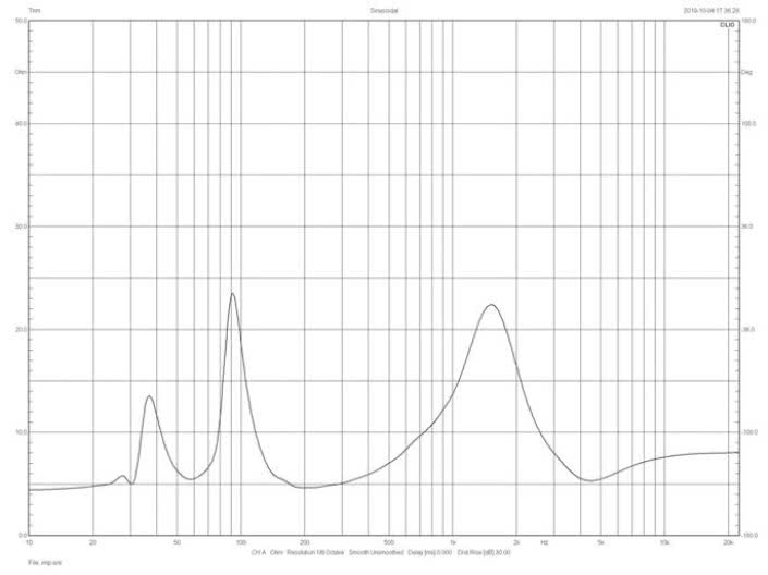

Zmierzona charakterystyka impedancji ma przy 200 Hz minimum o wartości 4,5 Ω, co na pewno nie pozwala na uznanie impedancji znamionowej 8 Ω, chociaż z lekkim naciąganiem - 6 Ω już tak. Najważniejsza znowu jest interpretacja, a wyrok jest korzystny - z taką czułością i impedancją Aon 2 to obciążenie nietrudne, do obsłużenia przez praktycznie każdy wzmacniacz tranzystorowy, a efektywność (83 dB oszacowana dla impedancji 6 Ω) jest jedną z najwyższych w testowanej grupie pięciu minimonitorów.

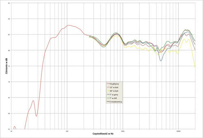

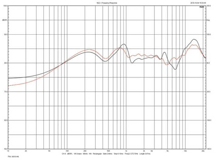

Wynika ten trochę "zawyża" wyeksponowany zakres niskotonowy, na który z kolei wpływa wysokie ciśnienie pochodzące od membran biernych. Analiza charakterystyki impedancji pokazuje, że ich zastosowanie nie posłużyło do ustalenia niskiej częstotliwości rezonansowej obudowy - wynosi ona 60 Hz, co byłoby możliwe do uzyskania, nawet z tak małej objętości, za pomocą "zwykłego" tunelu (o powierzchni odpowiedniej względem powierzchni głośnika nisko-średniotonowego). A mimo to układ wierzchołków (impedancji), z pierwszym niższym niż drugi wskazuje, że i tak system rezonansowy obudowy (membran biernych) jest dostrojony niżej niż częstotliwość rezonansowa samego głośnika.
Producent podaje pasmo przenoszenia 42 Hz - 35 kHz, ale bez określenia tolerancji decybelowej. Ze względu na wyeksponowane niskie częstotliwości, nie udaje nam się zmieścić charakterystyki w standardowej ścieżce +/-3 dB, ale możliwe jest to już od 200 Hz wzwyż, zarówno dla osi głównej, osi -7° (w płaszczyźnie pionowej), jak i 15° (w płaszczyźnie poziomej); na osi +7° pojawia się bardzo delikatne osłabienie przy ok. 5 kHz, co może sugerować, że w tych okolicach ustalono częstotliwość podziału (chociaż według innych źródeł, wynosi ona 3,5 kHz).
Wysokie podziały z przetwornikami AMT, zwłaszcza małymi, są często spotykane ze względu na ich ograniczoną wytrzymałość w porównaniu z przeciętnymi kopułkami 25 mm. Ale też tak wysoki podział z małym, 15-cm nisko-średniotonowym nie jest poważnym kompromisem, a uzyskane wyniki pokazują, że udało się rzecz załatwić bezproblemowo, charakterystyki dla wszystkich osi leżą na tyle blisko siebie, że nie musimy kierować Aonów prosto na miejsce odsłuchowe, ani cyzelować wysokości podstawek czy naszego fotela.
Musimy jednak wziąć pod uwagę wspomniane wyeksponowanie basu, wymagające odsunięcia od ścian. Warto jeszcze raz podkreślić, że nie wynika ono wprost z użycia membran biernych, ani tego, że mają dużą (łączną) powierzchnię, lecz ze sposobu ich dostrojenia - podobnie (do 60 Hz) dostrojony bas-refleks dałby tutaj podobną charakterystykę.
Z kolei dodatkową premią za to wyeksponowanie jest fakt, że spadek -6 dB, odliczany od średniego poziomu w całym pasmie (85 dB), lokuje się bardzo nisko (jak na konstrukcję tej wielkości), przy 40 Hz (a względem szczytu przy 100 Hz będzie to 45 Hz). Charakterystyki obydwu egzemplarzy jednej pary trochę się od siebie różnią, zarówno w zakresie pracy nisko-średniotonowego, jak i wysokotonowego.
